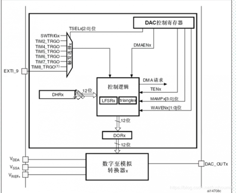

1.DAC模块
1.数模转换功能
2.可以配置为8位和12位模式(8位右对齐,12位左对齐,12位右对齐)
3.DAC模块有两个单独的控制器,每个通道有着单独的转换器,可以独立转换,也可以同时转换
4.可以实现噪声波形和三角波形的生成
5.每个通道有着DMA功能
6.图示:
PS:左上方为一些触发的条件,左下方为一些数字电源(VDDA,VSSA)
Vref+为参考电压,DAC_OUT_x为DAC的输出通道,(2.4v

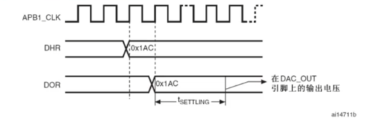

数据并不是直接传入DORx的,需要先传入DHRx(如果没有选择硬件触发(TENx=0),在一个时间周期后传入DORx),同时,又经过Tsetting(大约3us)后传入DHRx,如果选择硬件触发(TENx=1),则在3个时间周期后传入DORx
