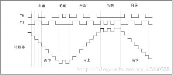

1、编码器原理
如果两个信号相位差为90度,则这两个信号称为正交。由于两个信号相差90度,因此可以根据两个信号哪个先哪个后来判断方向、根据每个信号脉冲数量的多少及整个编码轮的周长就可以算出当前行走的距离、如果再加上定时器的话还可以计算出速度。
2、为什么要用编码器
从上图可以看出,由于TI,T2一前一后有个90度的相位差,所以当出现这个相位差时就表示轮子旋转了一个角度。但有人会问了:既然都是脉冲,为什么不用普通IO中断?实际上如果是轮子一直正常旋转当然没有问题。仔细观察上图,如果出现了毛刺呢?这就是需要我们在软件中编写算法进行改正。于是,我们就会想到如果有个硬件能够处理这种情况那不是挺好吗?
3、stm32编码器

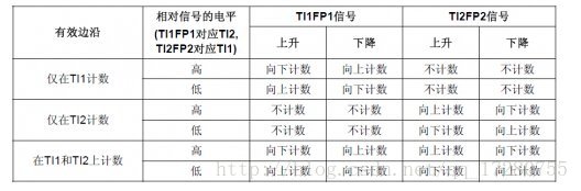

还是刚才那张图,但这时候我们看到STM32的硬件编码器还是很智能的,当T1,T2脉冲是连续产生的时候计数器加一或减一一次,而当某个接口产生了毛刺或抖动,则计数器计数不变,也就是说该接口能够容许抖动。在STM32中,编码器使用的是定时器接口,通过数据手册可知,定时器1,2,3,4,5和8有编码器的功能,而其他没有。编码器输入信号TI1,TI2经过输入滤波,边沿检测产生TI1FP1,TI2FP2接到编码器模块,通过配置编码器的工作模式,即可以对编码器进行正向/反向计数。如果用的是定时器3,则对应的引脚是在PC6和PC7上。根据stmn32手册上编码器模式的说明,有6中组合计数方式,见下表。
由此可知,通过选择可以确定使用定时器的哪种方式来得到我们所要的结果。STM32编码器的使用也非常简单,其基本步骤和开发STM32其他部件的操作一致,都是打开时钟,配置接口,配置模式,如果要用中断则打开中断。具体可以参考以下代码(这里使用的是TIM8,引脚采用GPIOC 6和GPIOC7)
