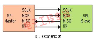

接口
SPI接口经常被称为4线串行总线,以主/从方式工作,数据传输过程由主机初始化。
如图1所示,其使用的4条信号线分别为:
1) SCLK:串行时钟,用来同步数据传输,由主机输出;
2) MOSI:主机输出从机输入(Master Output Slaver Input)数据线;
3) MISO:主机输入从机输出数据线;
4) SS:片选线,低电平有效,由主机输出。
在SPI总线上,某一时刻可以出现多个从机,但只能存在一个主机,主机通过片选线来确定要通信的从机。这就要求从机的MISO口具有三态特性,使得该口线在器件未被选通时表现为高阻抗。

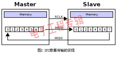

数据传输
在一个SPI时钟周期内,会完成如下操作:
1) 主机通过MOSI线发送1位数据,从机通过该线读取这1位数据;
2) 从机通过MISO线发送1位数据,主机通过该线读取这1位数据。
这是通过移位寄存器来实现的。如图2所示,主机和从机各有一个移位寄存器,且二者连接成环。随着时钟脉冲,数据按照从高位到低位的方式依次移出主机寄存器和从机寄存器,并且依次移入从机寄存器和主机寄存器。当寄存器中的内容全部移出时,相当于完成了两个寄存器内容的交换。

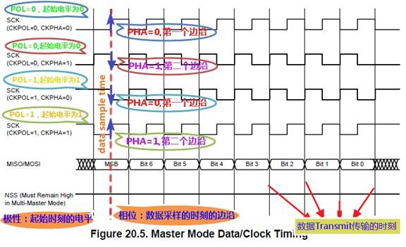

时钟极性和时钟相位
在SPI操作中,最重要的两项设置就是时钟极性(CPOL或UCCKPL)和时钟相位(CPHA或UCCKPH)。时钟极性设置时钟空闲时的电平,时钟相位设置读取数据和发送数据的时钟沿。
主机和从机的发送数据是同时完成的,两者的接收数据也是同时完成的。所以为了保证主从机正确通信,应使得它们的SPI具有相同的时钟极性和时钟相位。
CPOL极性
先说什么是SCLK时钟的空闲时刻,其就是当SCLK在发送8个bit比特数据之前和之后的状态,与此对应的,SCLK在发送数据的时候,就是正常的工作的时候,有效active的时刻了。
先说英文,其精简解释为:Clock Polarity = IDLE state of SCK。
再用中文详解:
SPI的CPOL,表示当SCLK空闲idle的时候,其电平的值是低电平0还是高电平1:
CPOL=0,时钟空闲idle时候的电平是低电平,所以当SCLK有效的时候,就是高电平,就是所谓的active-high;
CPOL=1,时钟空闲idle时候的电平是高电平,所以当SCLK有效的时候,就是低电平,就是所谓的active-low;
CPHA相位
首先说明一点,capture strobe = latch = read = sample,都是表示数据采样,数据有效的时刻。
相位,对应着数据采样是在第几个边沿(edge),是第一个边沿还是第二个边沿,0对应着第一个边沿,1对应着第二个边沿。
CPOL=0:
对于CPHA=0,idle时候的是低电平,第一个边沿就是从低变到高,所以是上升沿;
对于CPHA=1,idle时候的是低电平,第二个边沿就是从高变到低,所以是下降沿;
CPOL=1:
对于CPHA=0,idle时候的是高电平,第一个边沿就是从高变到低,所以是下降沿;
对于CPHA=1,idle时候的是高电平,第二个边沿就是从低变到高,所以是上升沿;
用图文形式表示,更加容易看懂:

其中,数据传输的时刻,即上图中标出的“数据transmit传输的时刻”。

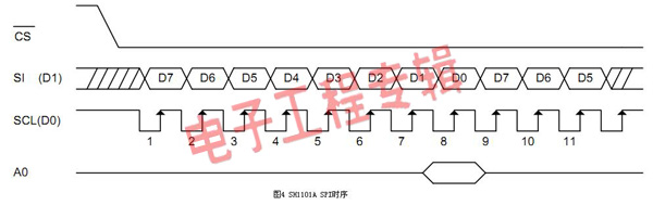

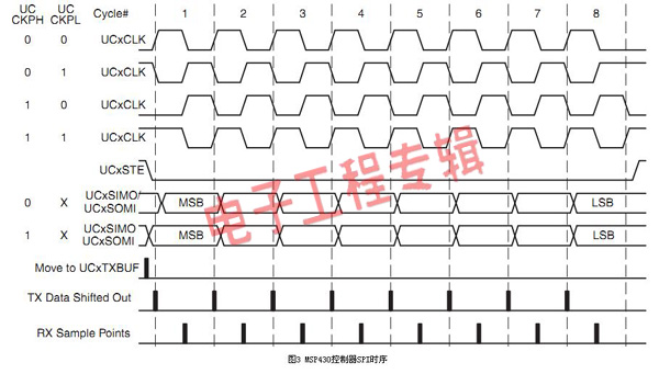

举例来说,分别选取MSP430控制器和OLED驱动SH1101A为主从机,图3和图4为它们的SPI时序。由图4可知,SH1101A的SPI时钟空闲时为高电平,并且在后时钟沿接收数据(后时钟沿在数据的中间部位),则MSP430控制器SPI的设置应与此保持一致。从图3中可以看出,要使得时钟在空闲时为高电平,应将UCCKPL置1;要使得在后时钟沿接收数据,应将UCCKPH清零。

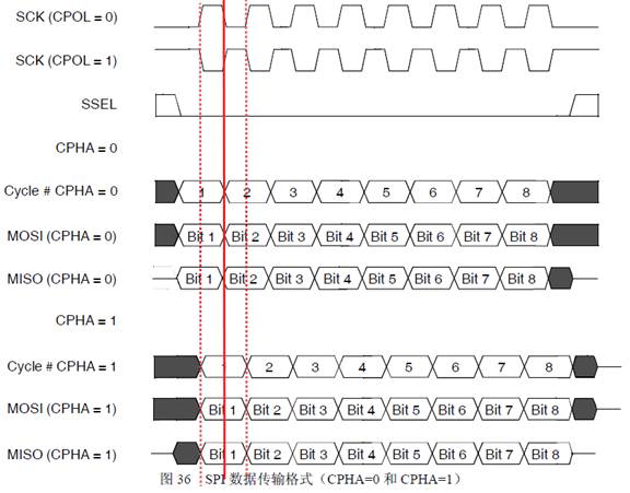

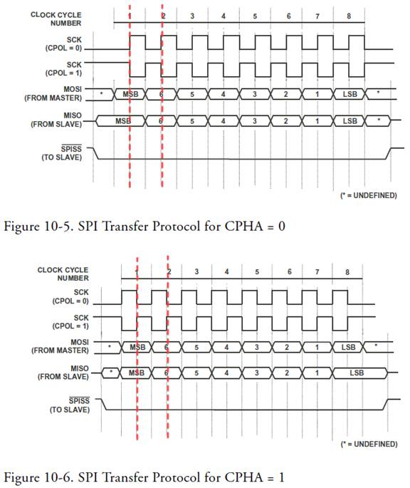

下面再列出其他一些地方找到的,常见的SPI的四种模式的时序图,供参考:
如何看懂和记忆CPOL和CPHA
所以,关于在其他地方介绍的,看似多么复杂难懂难记忆的CPOL和CPHA,其实经过上面解释,就肯容易看懂了:
去看时序图,如果时钟SCLK的起始电平是0,那么CPOL=0,如果是1,那么CPOL=1。
然后看数据采样时刻,即时序图数据线上的数据矩形区域的中间所对应的位置,对应到上面SCLK时钟的位置,对应着是第一个边沿或是第二个边沿,即CPHA是0或1。(对应的是上升沿还是下降沿,要根据对应的CPOL的值,才能确定)。
即:
(1)如何判断CPOL:SCLK的空闲时候电压是0还是1,决定了CPOL是0还是1;
(2)如何判断CPHA:而数据采样时刻对应着的SCLK的电平,是第一个边沿还是第二个边沿,对应着CPHA为0还是1。

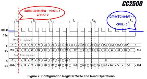

举例1:
CC2500 - Low-Cost Low-Power 2.4 GHz RF Transceiver的datasheet中SPI的时序图是:
从图中可以看到,最开始的SCLK和结束时候的SCLK,即空闲时刻的SCLK,是低电平,推导出CPOL=0,然后可以看到数据采样的时候,即数据最中间的那一点,对应的是SCLK的第一个边沿,所以CPHA=0(此时对应的是上升沿)。
