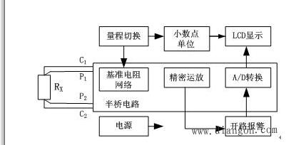

  2、数字式直流电桥的工作原理
  QJ83A数字直流电桥工作原理如图2所示。被测电阻以四线制接入电桥,经基准电阻、精密运放和A/D转换器构成的半桥电路完成R/V变换,LCD显示器显示测试数据,量程切换电路在改变量程网络电阻同时,完成小数点和单位切换。
  直流电桥测量电阻的工作原理
  图2 QJ83A数字直流电桥工作原理框图

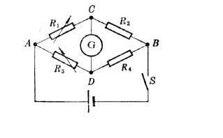

  1、直流单臂电桥测量电阻的工作原理是:假设四个电阻固定,当s闭合时,若满足“R3*R2=R1*R4”,即对角的电阻乘积相等,则此时Ucd等于0,就是cd间没有电压。利用这个原理,当等式两边四个量中的一个为未知量的时候,如果调节其余三个电阻的值能使得等式成立,那么用公式就可以得到未知量。
  2、实际上只要等式两边各有一个可以调节的可变电阻,那么另外两个电阻有一个是定值,则余下的另外一个必然可以得到。用这个原理可以做成电阻测量箱。而这个原理用的就是“电桥”的概念,或者说“平衡电桥”的概念。

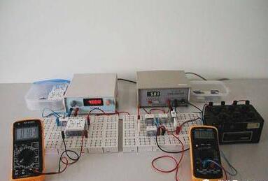

  3、测量电阻图:
  直流电桥测量电阻的工作原理
