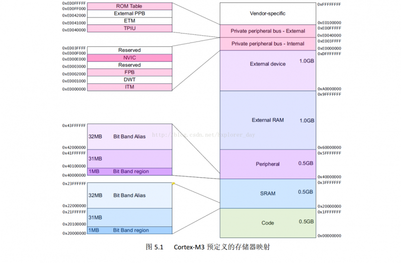

二、存储器映射
  1、Cortex-CM3只有一个单一固定的存储器映射。这极大方便了软件在各种Cortex-CM3单片机间的移植。
  2、存储器的一些位置用于调试组件等私有外设,这个地址被称为“私有外设区”。私有外设区的组件包括:
   1)、闪存地址重载及断点单元(FPB)。
   2)、数据观察点单元(DWT)。
   3)、指令跟踪宏单元(ITM)。
   4)、嵌入式跟踪宏单元(ETM)。
   5)、跟踪端口接口单元(TPIU)。
   6)、ROM表。

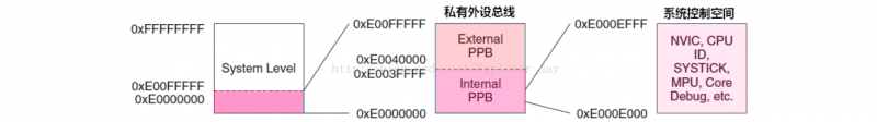

  3、Cortex-CM3的地址空间是4GB,程序可以在代码区,内部SRAM区以及RAM区执行。4GB粗线条划分:
   1)、内部SRAM区的大小是512MB,用于让芯片制造商连接片上的SRAM,这个区通过系统总线来访问。在此区的下部,有一个1MB的位带区,该位带区还有一个对应的32MB的“位带别名区”,容纳了8M个“位变量”。位带区对应的是最低的1MB地址范围,而位带别名区里面的每个字对应位带区的一个比特。位带操作只适用于数据访问,不适用与取指操作。
   2)、地址空间另一个512范围由片上外设(的寄存器)使用。这个区也有一条32MB的位带别名,以便于快捷的访问外设寄存器。
   3)、还有两个1GB的范围,分别用于连接外部RAM和外部设备,它们之间没有位带。两者的区别在于外部RAM区允许执行指令,而外设设备区则不允许。
   4)、最后剩下0.5GB的地带是Cortex-CM3内核所在区域,包括系统级组件,内部私有外部总线S,外部私有外部总线S,以及由提供者定义的系统外设。
   5)、私有外部总线有两条
    I、AHB外设总线,只用于Cortex-CM3内部的AHB设备,它们是:NVIC,FPB,DWT和ITM。
    II、APB外设总线,即用于Cortex-CM3内部的APB设备,也用于外部设备
   6)、NVIC所处的区域叫做“系统控制空间(SCS)”在SCS里面还有SysTick、MPU以及代码调试控制所用的寄存器:

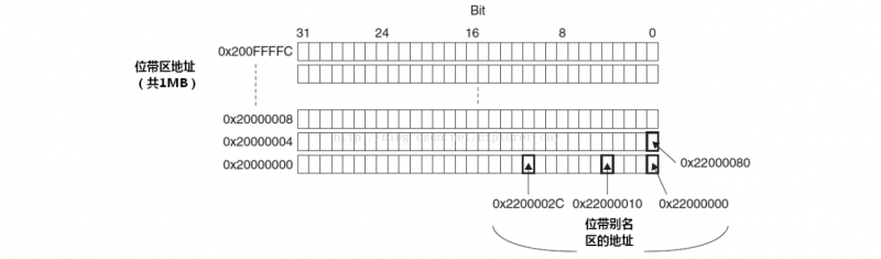

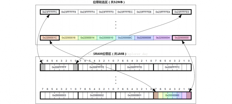

 一)、简介
  1、支持位带操作后,可以使用普通的加载/存储指令来对单一的比特进行读写。在Cortex-CM3中,有两个区实现了位带。其中一个是SRAM区的最低1MB,第二个则是片内外
        设区的最低1MB范围。这两个区的地址除了可以像普通的RAM使用外,它也都有自己的“位带别名区”,位带别名区把每个比特膨胀成一个32位的字。
  1)、位带区与别名区的膨胀对应关系图A
   2)、位带区与别名区的膨胀对应关系图B
  2、Cortex-CM3用如下术语来表示位带存储的地址区
   1)、位带区:支持位带操作的地址区。
   2)、位带别名:对别名地址的访问最总作用到位带区的访问上。(注意:这中途有一个地址映射过程)
  3、在位带区中每个比特都都映射到别名地址区的一个字——这是只有LSB有效的字。当一个别名地址被访问时,会先把改地址变换成位带地址。
   1)、对于读操作,读取位带地址中的一个字,再把需要的位右移到LSB,并把LSB返回。
   2)、对于写操作,把需要写的位左移到对应的位序号处,然后执行一个原子的“读-改-写”过程。

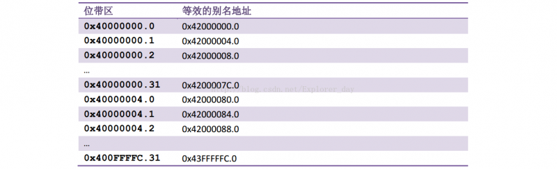

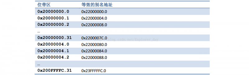

  4、支持位带操作的两个内存区的范围是:
   1)、0x2000_0000-0x000F_FFFF(SRAM区中的最低1MB)和0x4000_0000-0x400F_FFFF(片上外设区中的最低1MB)。
   2)、对于SRAM位带区的某个比特,记它所在字节地址为A,位序号为n,则该比特在别名区的地址是:
   3)、对于片上外设位带区的某个比特,记它所在字节地址为A,位序号为n,则该比特在别名区的地址是:
  5、位带地址映射
   1)、SRAM区中的位带地址映射
   2)、片上外设区中的位带地址映射

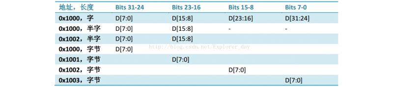

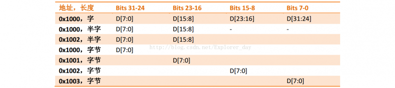

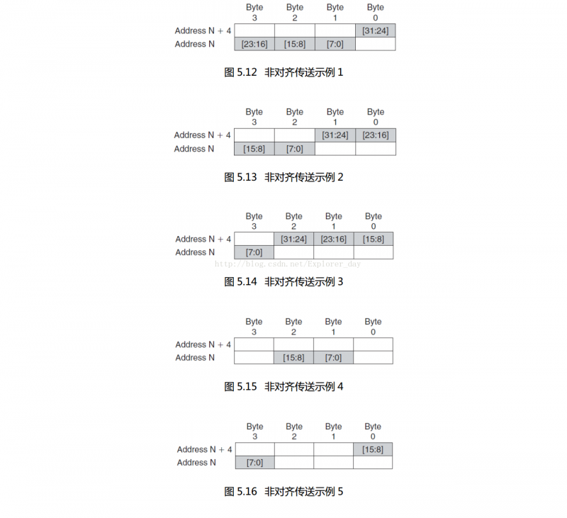

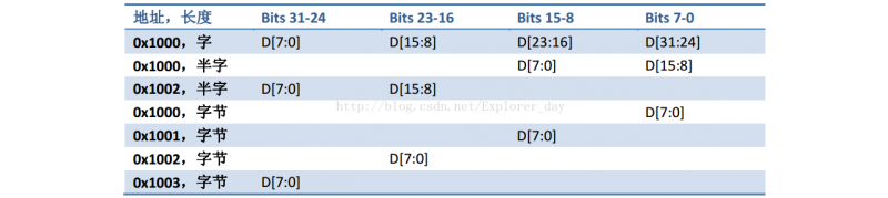

六、非对齐数据传送
  1、Cortex-CM3支持在单一的访问中使用非(地址)对齐的传送,数据存储器的访问无需对齐。
  2、非对齐传送实例
  3、在Cortex-CM3中,非对齐的数据传送只发生在常规的数据传送指令中,其他的指令则不支持:
   1)、多个数据的加载存储(LDM/STM)。
   2)、栈堆操作(PUSH/POP)。
   3)、互斥访问(LDREX/STREX)。
   4)、位带操作。
  4、应该养成好习惯,总是保持地址对齐。为此可以变成NVIC,使之监督地址对齐。
