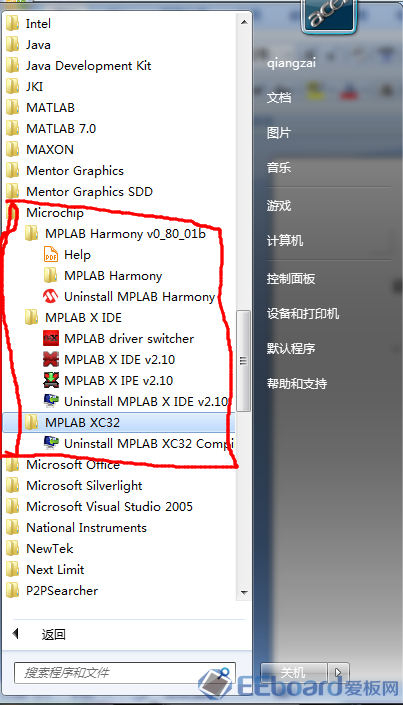

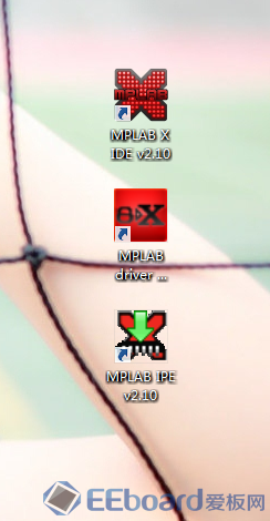

首先,我们需要下载和安装MPLABX-v2.10,harmony_v0_80_01b,xc32-v1.32这三个软件。我对这三个软件做简单的说明:MPLABX-v2.10是一个用于开发Microchip单片机和数字信号控制器的应用。可以开发Microchip的8位,16位,32位等的单片机。功能很强大。
harmony_v0_80_01b是一个固件库,里面有PIC32相关的例程和一些应用的API。xc32-v1.32是一个编译器。八折三个软件安装完后,就可以进行开发了。下面就我就分享一下我的经验。

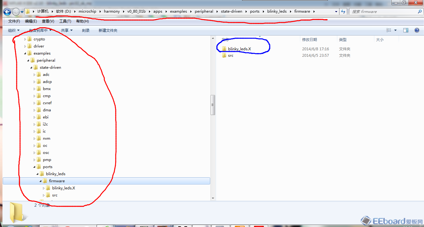

(a)首先,找到官方的例程
打开工程技巧.png?imageView2/2/w/550
官方的例程 一般在这个位置。
X:microchipharmonyv0_80_01bappsexamplesperipheralstate-drivenportsblinky_ledsfirmware

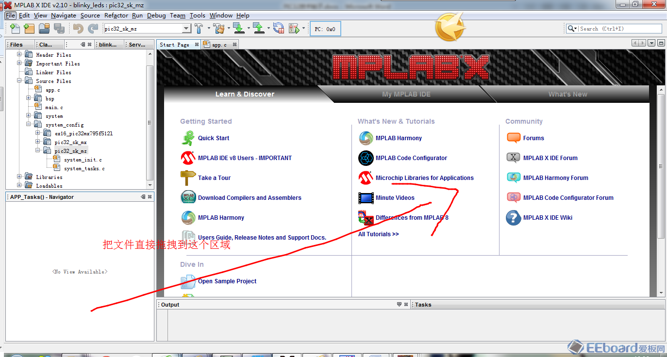

找到这个路径后,用鼠标这个blinky_leds.X文件直接拖到MPLAB里,如下图:
配置11.png?imageView2/2/w/550
或者直接在MPLAB IDE里crtl+shift+O的功能,按照这个路径打开工程。凡事见到像XXXX.X的文件夹,这个文件夹就是相应的工程。

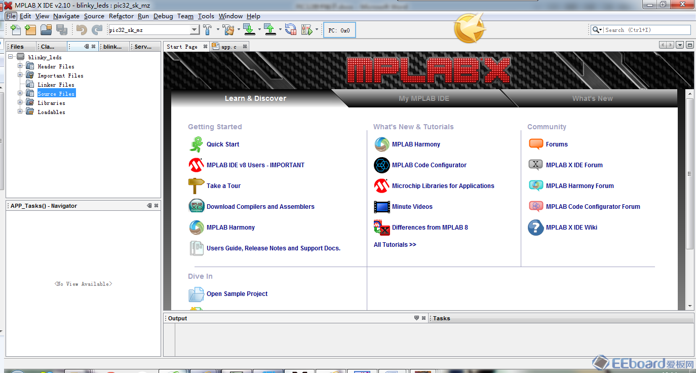

打开例程工程后,如下图:
配置13.png?imageView2/2/w/550

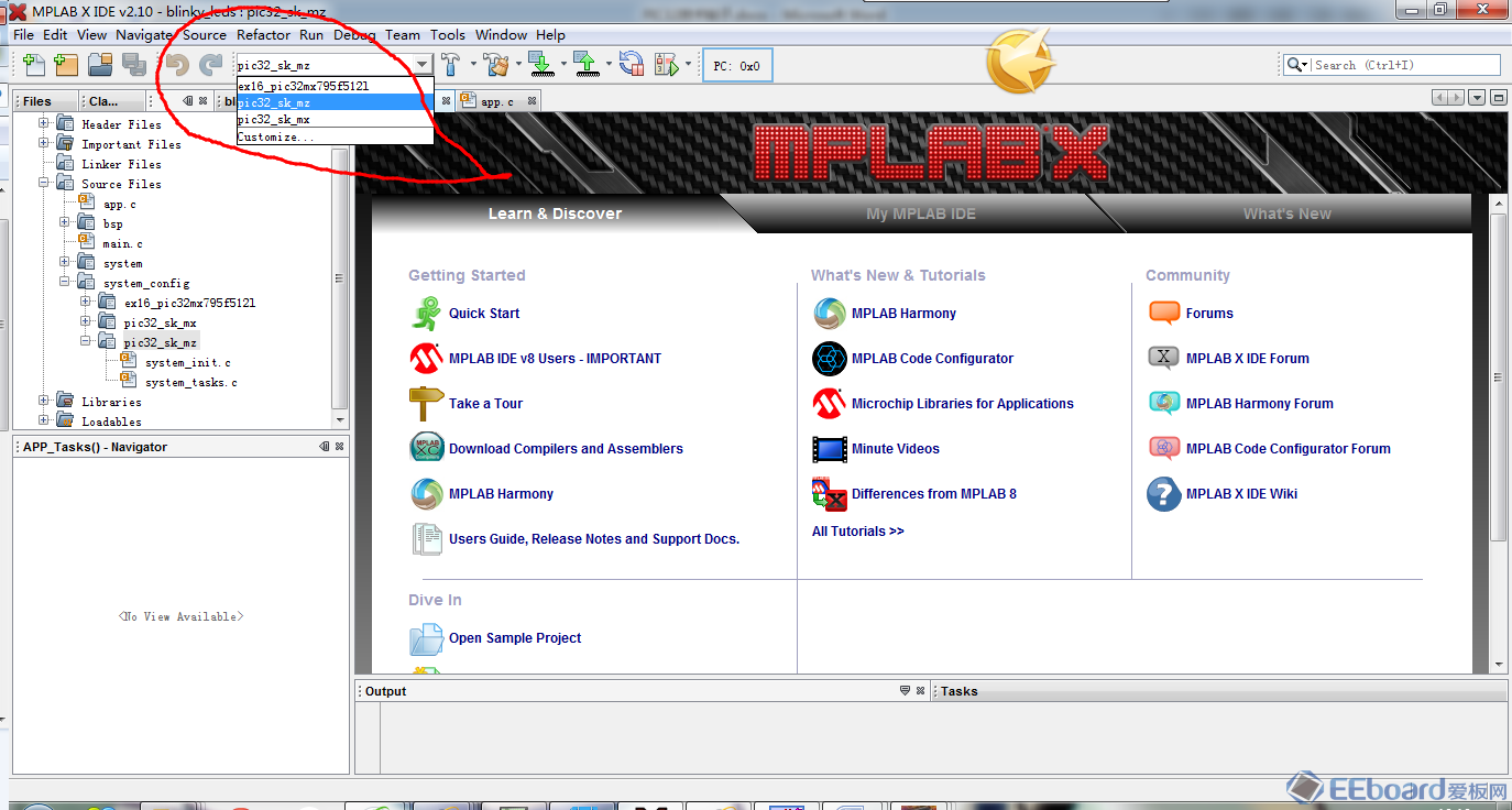

方法一:
配置12.png?imageView2/2/w/550
直接在我画圈的地方的选择,我打开的这个例程有基于三个芯片的例程的,如果你是PIC32MZ嵌入式入门套件的,就选择pic32_sk_mz,其他的也是这样选择的。

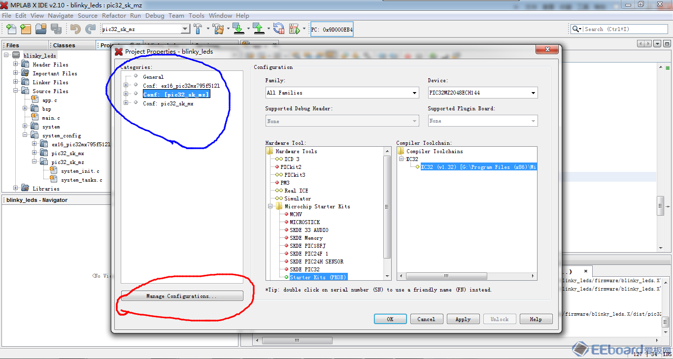

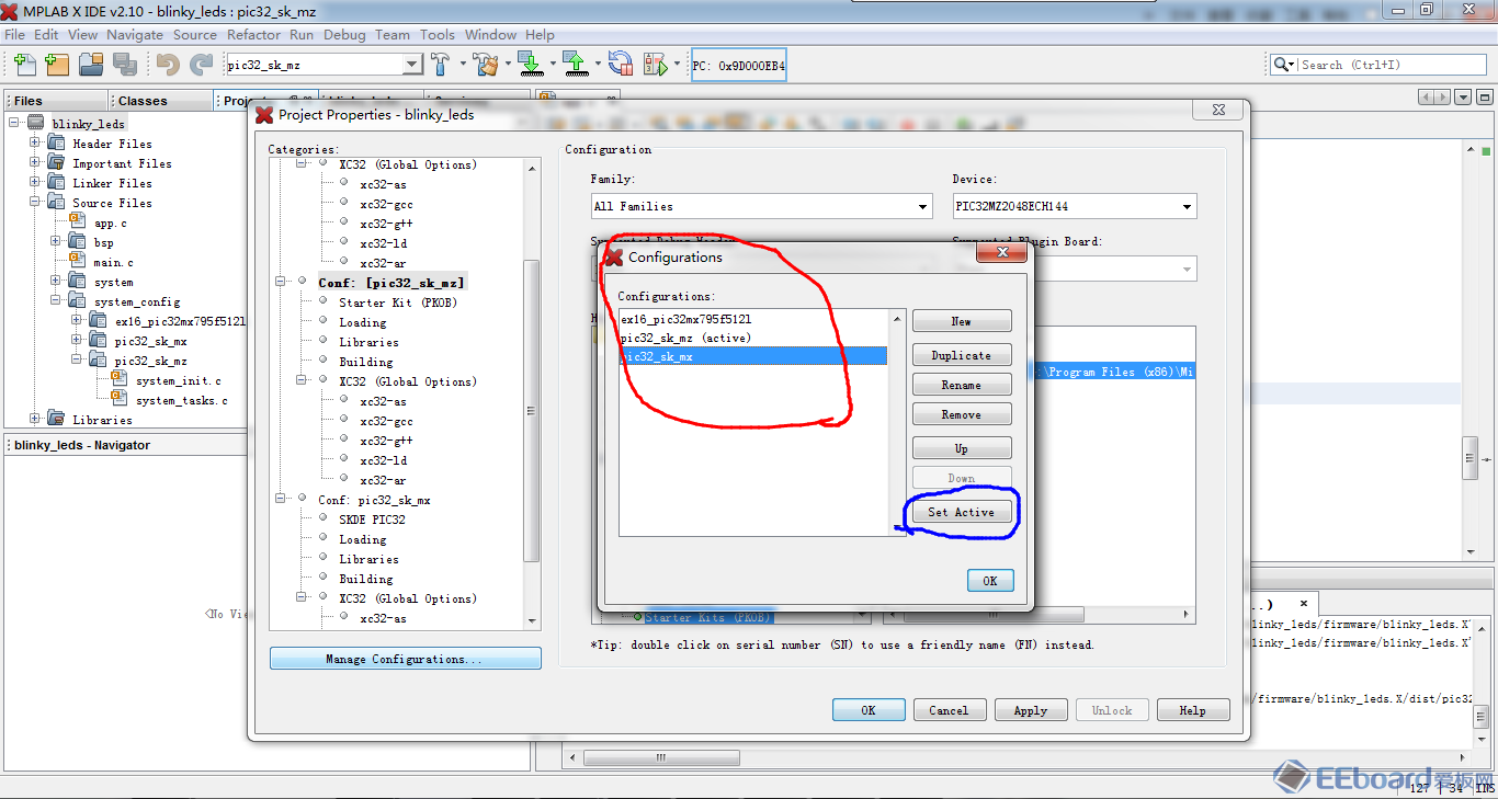

方法二
配置14.png?imageView2/2/w/550

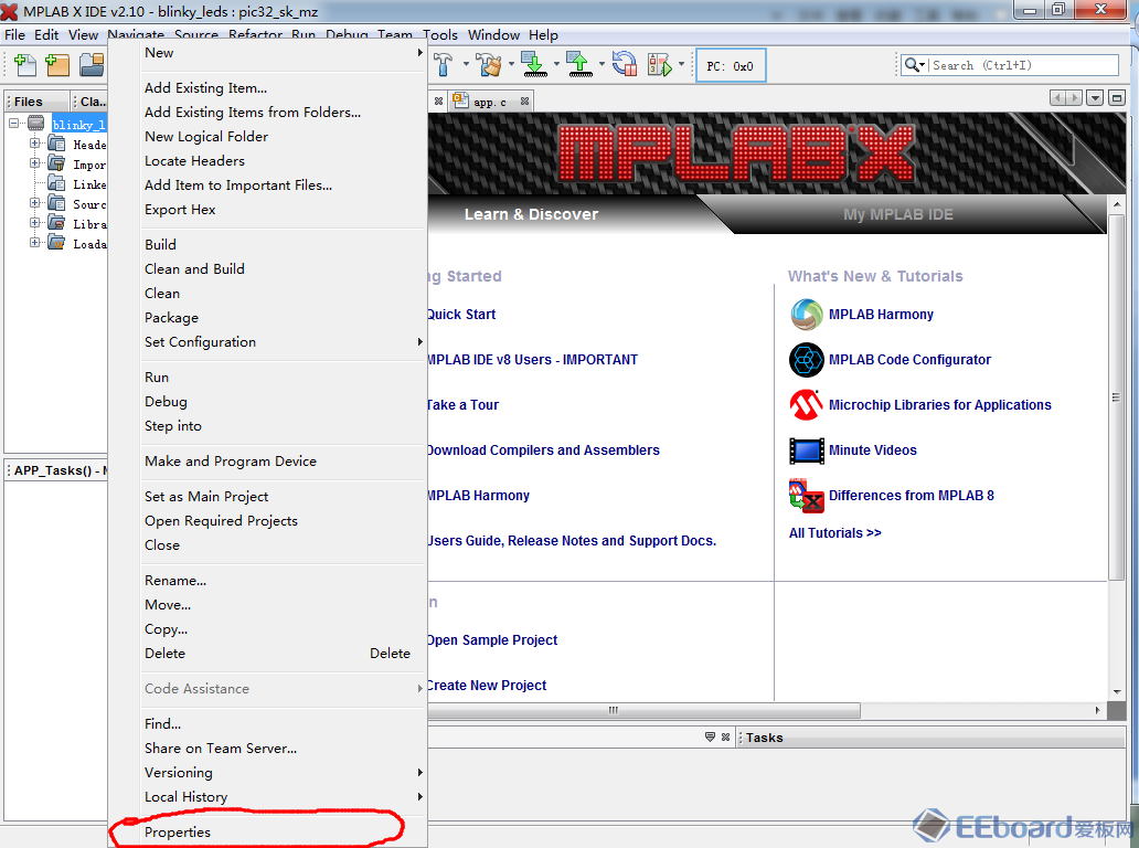

首先用鼠标选中工程的总目录,然后右击鼠标就会出现一个很长的菜单栏,接着鼠标选择菜单栏底部的Properties选项,进入下一级菜单栏:
配置1.png?imageView2/2/w/550
进入就是这样子,我画的蓝色圈就是这关于4个芯片例程的相关设置。想了解的读者可以自行研究,我这里就不多说了,里面的相关设置,官方已经帮你搞定了。然后就用鼠标点击我画了红色圈圈的这一个选项。点击进入如下图:
配置2.png?imageView2/2/w/550
然后根据你是哪个开发套件的来配置,我这里用PIC32MZ的入门以太网套件,所以月用鼠标点击红色圈的pic32_sk_mz,然后点击画蓝色圈的选项,把它激活。做到这里,工程基本上都配置好了。然后就是下载和仿真了。

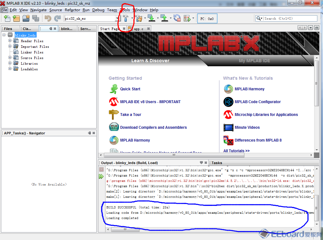

(a)编译
配置15.png?imageView2/2/w/550
鼠标点击画红色圈的图标就可以进行工程的编译,如果编译没有问题就会出现画着蓝色圈的编译器反馈的信息。

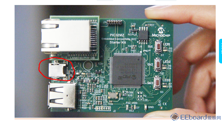

(b)下载程序

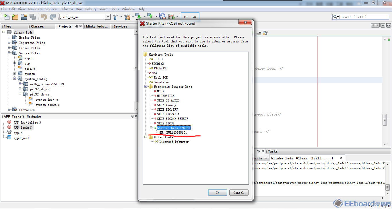

首先插上USB,然后连接到电脑上
配置16.png?imageView2/2/w/550

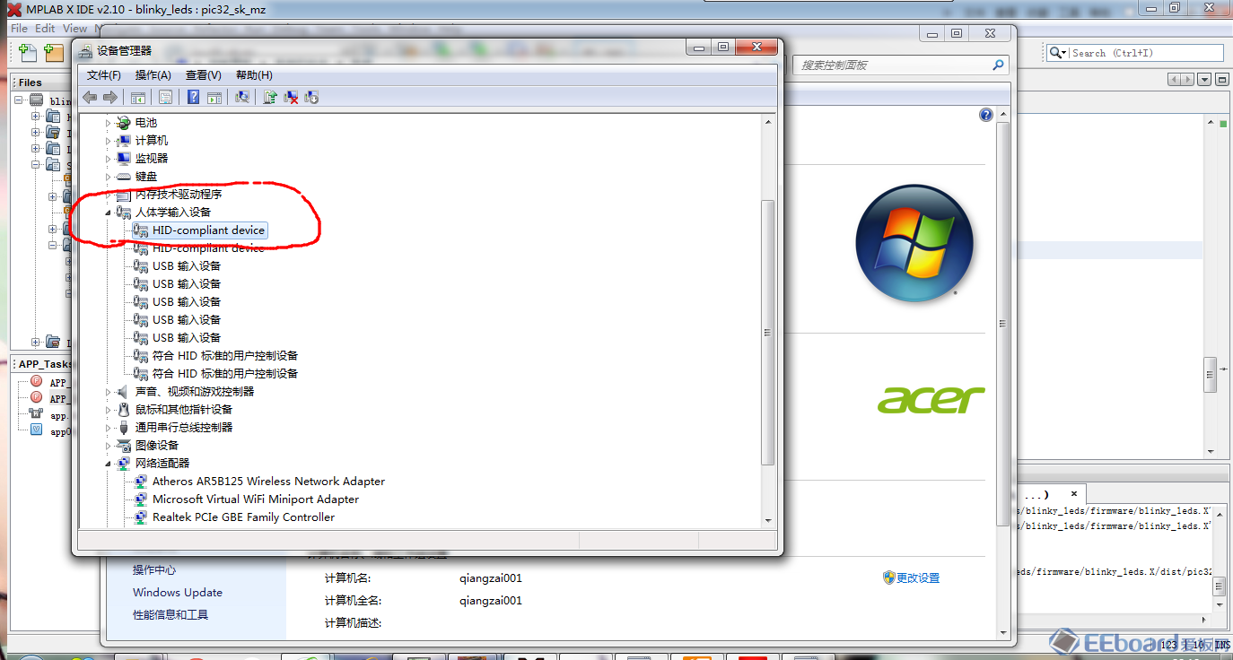

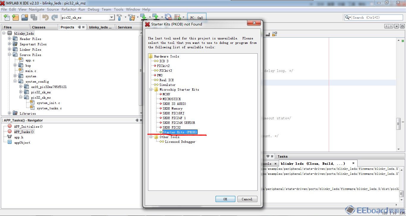

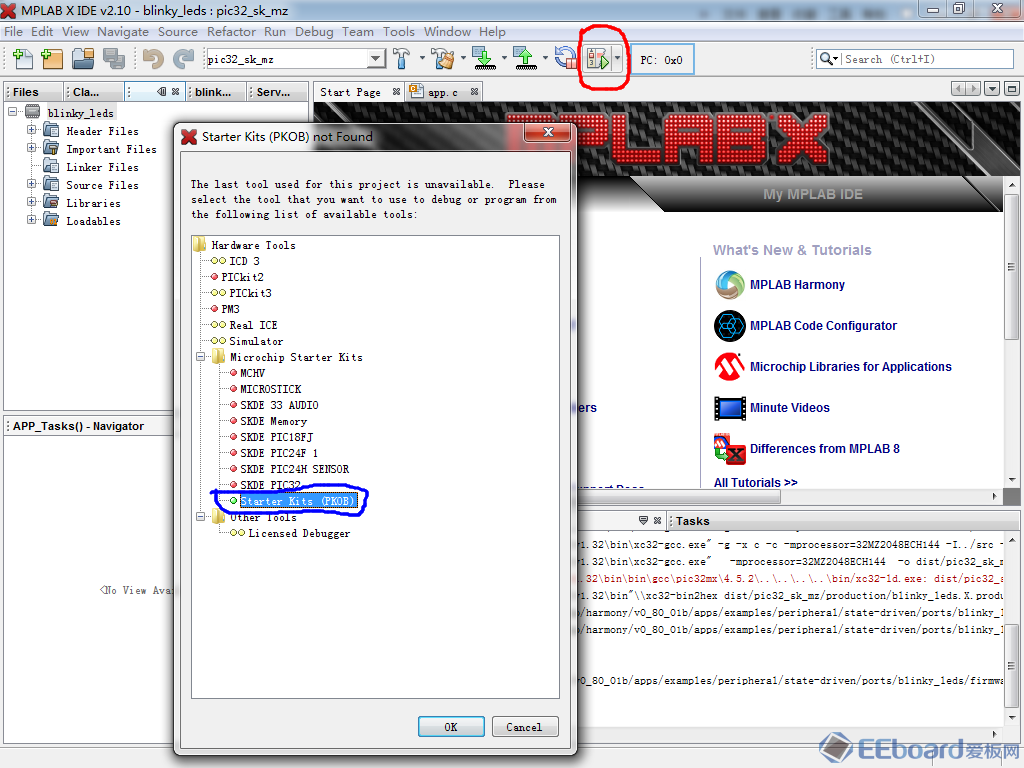

要用画着红色的那个usb口,就是较长的那条usb线。接着选择仿真工具。

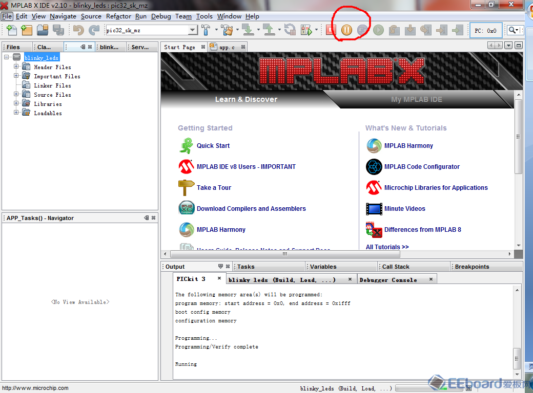

配置17.png?imageView2/2/w/550
配置18.png?imageView2/2/w/550

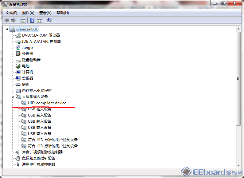

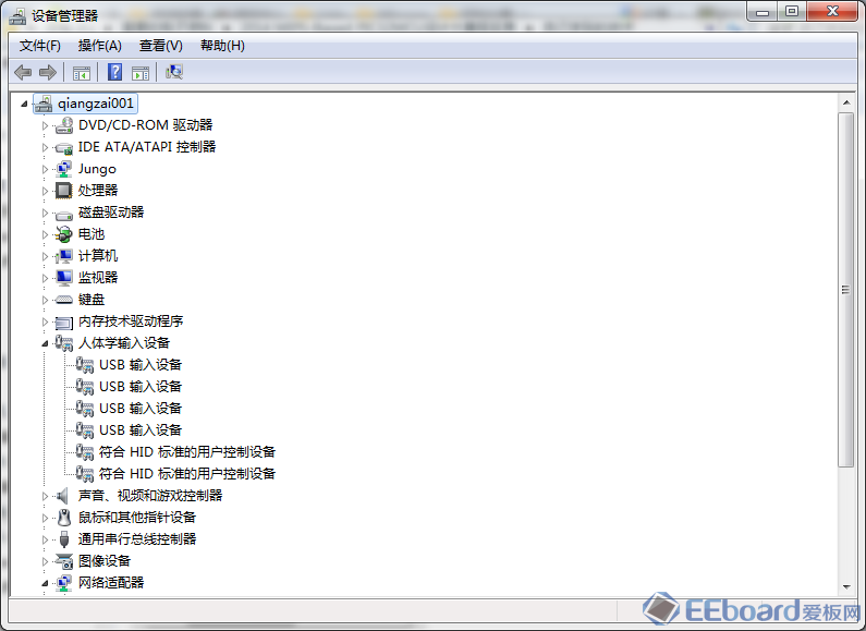

鼠标点击画红色圈的图标,就会弹出一个菜单,如果usb没有接上电脑前是这样的,插上usb后就会出现驱动了,如图:
配置19.png?imageView2/2/w/550
配置5.png?imageView2/2/w/550
这时就可以下载程序和仿真了

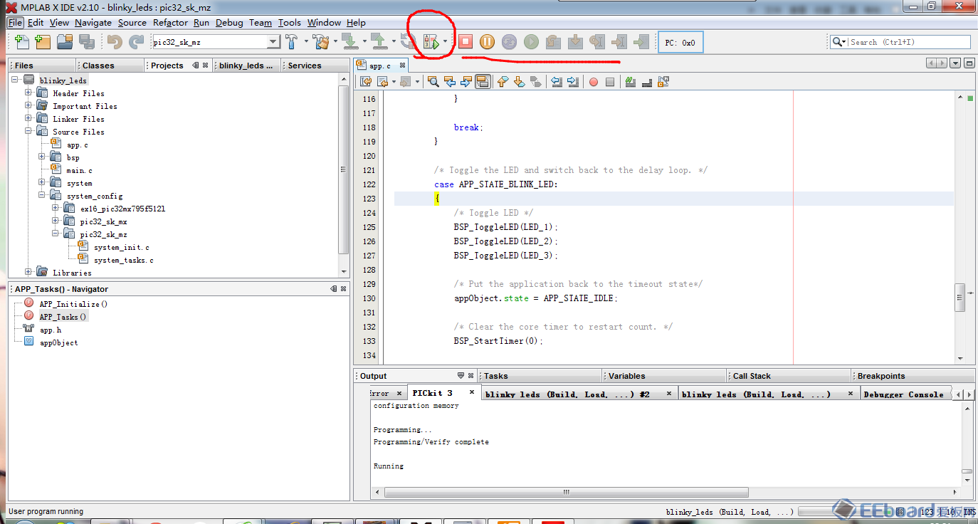

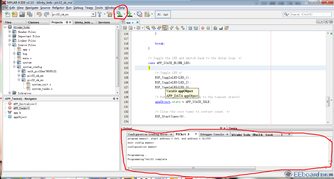

(c)下载和硬件仿真
配置6.png?imageView2/2/w/550
鼠标点击画红色圈的图标,就可以进行下载程序,当程序下载成功后就会出现大红色圈里的信息,表明下载已经成功。

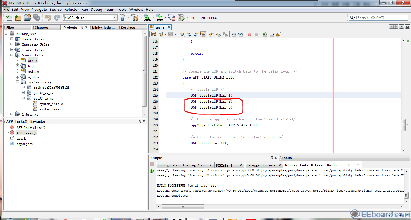

例程是让一个灯闪烁的,我在工程里调添加了两句话,如下图画着红色圈的部分。
LED1~3代表板子上的三个led灯,这部分读者可以自己进行尝试。
