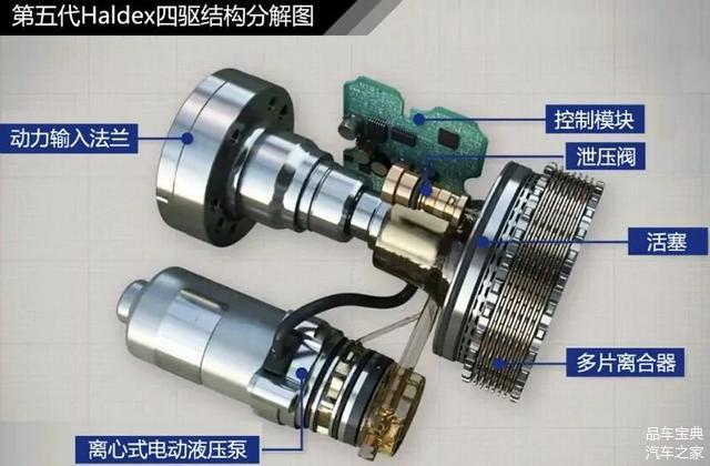

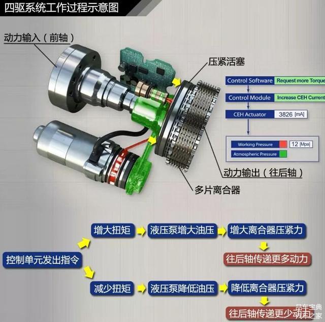

这套由博格华纳与瀚德联合打造的第五代四驱系统作为目前城市SUV主流的四驱方案,其大分类上属于适时四驱,结合了前驱车的省油、四驱车的越野,在日常行驶当中会通过扭矩管理器智能切换四驱与两驱。

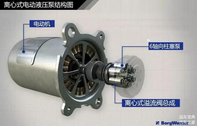

第五代四驱系统采用的是离心式电动液压泵,而且取消了蓄能器,因而结构上更轻更紧凑。而且这个离心式电动液压泵通过控制离心叶片的开度大小,来改变液压泵的排量输出,进而调整系统中液压油的压力,从而控制活塞对多片离合器的压紧力。说白了就是能根据车辆当前的行驶状态,智能分配前后动力。而其最大的优点就是“快”!究竟能有多快呢?简单举个例子:一般我们眨眼睛的速度为0.3秒/次,而这套系统切换速度达到了惊人的1毫秒,仅为眨眼时间的三十分之一,以迅雷不及掩耳之势就能瞬时切换四驱、前驱。
还有一个优点就是“0”基础,什么意思呢?我们常见的一些硬派越野车型在改变车辆驱动方式时,需要通过位于中央的四驱控制旋钮来切换,假如你是第一次开类似于普拉多等车型时,你肯定是一脸懵逼,一连串的英文字母根本不懂。而这套适时四驱对于新手司机而言,不用任何控制,在正常行驶时车辆以前轮驱动行驶,前后轮扭矩分配100:0。当前轮打滑时,系统将自动切换分配动力至后轮,前后轮最大扭矩分配比为50:50。解放你的双手,专心享受驾驶乐趣和你的旅途。
