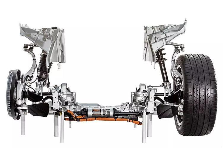

主动悬架
主动悬架可提前感知路面,主动调整阻尼和车身离地高度,最大限度提升各工况下的舒适性及操纵稳定性。奥迪A8的主动悬架还具有一个新功能,当检测到有超过25KM/H的车辆从侧面碰撞时,一侧车身可在0.5秒内主动抬高80mm,降低成员50%的伤害。
以奥迪A8为例,前置摄像头可探测前方5~20米内3~16cm高度的障碍物,并把信息传递给行车电脑进而对悬架系统做出相应调整,每个车轮都配有独立电机,与48V系统配合实现独立控制。主动悬架可以让车身运行尽量保持在同一水平线上,抑制车辆侧倾,增加车身高度可提高车辆通过性,降低车身高度可增强车辆高速行驶稳定性。
目前配备主动悬挂的车型主要都是些高端产品,包括有奔驰S级、奔驰迈巴赫、奥迪A8等。
