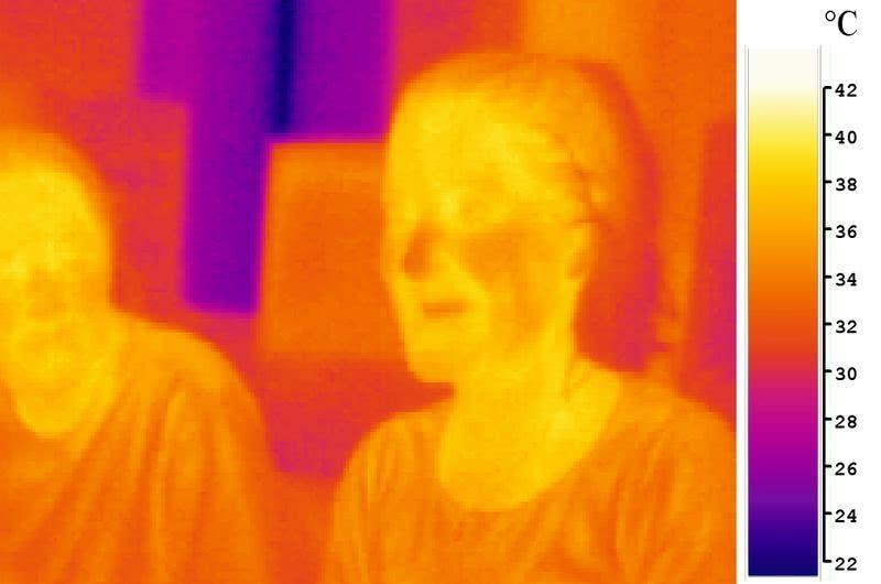

一般的物体都会辐射出红外线,其宏观效应就是热度。例如,植物光合作用,冷星燃烧和电池变热等现象都会辐射出这种神秘光线。虽然人眼看不到红外线,但红外摄像机却可以捕捉到它。红外摄像机可以穿过烟、雾和塑料观察到物体发出的红外线。
(图片来源:维基百科)

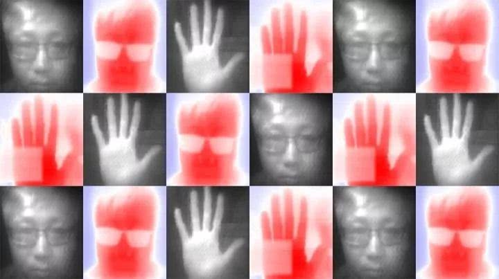

然而,美国芝加哥大学科学家们的一项新突破,有朝一日将带来便宜许多的红外摄像机,使之可用于像手机这样的普通消费电子产品,并作为传感器帮助无人驾驶汽车更准确地观察周围环境。
研究人员们为了测试以更低成本制造红外摄像机的新方法所拍摄的照片。(图片来源:Xin Tang)

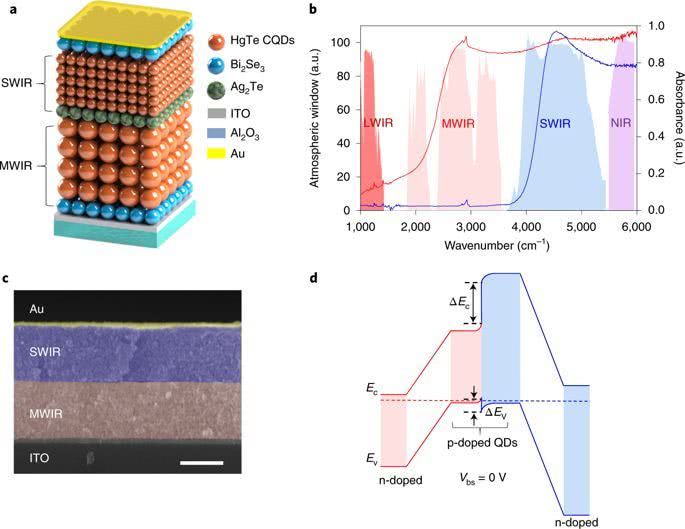

目前的红外摄像机都是通过依次地放置多层的半导体来制造的。这种棘手且容易出错的工艺,使得它们对于进入大多数消费电子产品来说太昂贵。
取而代之的是,Guyot-Sionnest 的实验室采用了量子点,一种尺寸仅为几个纳米的微型纳米颗粒。(一纳米大约等于你的指甲每秒钟生长的长度。)在这个尺度上,它们拥有根据尺寸变化的特性。科学家们通过将颗粒调整至特定尺寸来控制这些特性。在这种情况下,量子点经过调整后能捕获到红外线的波长。
HgTe 胶状量子点双波段探测器的设计与工作原理。(图片来源:参考资料【2】)
这种“可调性”对于摄像机来说非常重要,因为他们需要捕捉红外光谱的不同部分。Tang 解释道:“在红外线内采集多个波长,赋予你更多的光谱信息。这就像给黑白电视增添色彩一样。短波带给你质地和化学成分的信息,中波带给你温度信息。”
SWIR/MWIR 双波段成像(图片来源:参考资料【2】)
他们对于量子点进行了微调,从而分别拥有了检测短波红外线与中波红外线的配方。然后,他们在硅晶圆上将这两种配方放到了一起。
