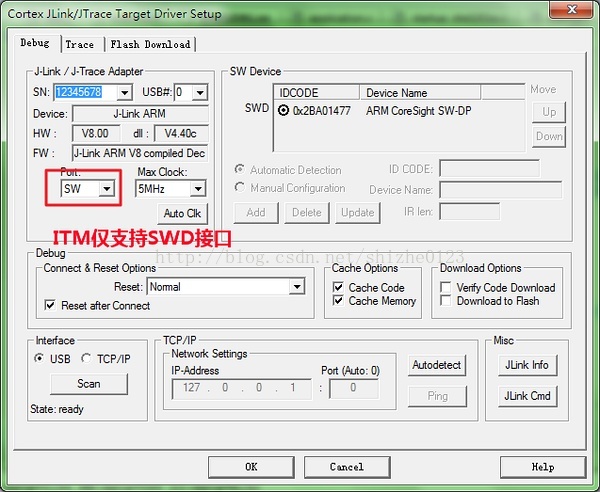

2.1 硬件连接
ITM机制要求使用SWD方式接口,并需要连接SWO线,一般的四线SWD方式(VCC SDCLK,SDIO,GND)是不行的。标准的20针JTAG接口是可以的,只需要在MDK里设置使用SWD接口即可。

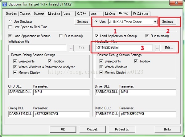

2.2 配置JLINK的初始化配置文件
将下面文件放置在你的工程下,并取任意名称,这里笔者取名为 STM32DBG.ini

打开MDK工程,按照下图修改。

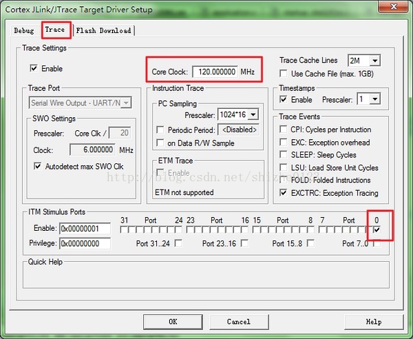

2.3 MDK中对JLINK的配置
下图中注意两点
1). 这里的CoreClock是120M,因为笔者使用的是stm32F207VG这款芯片,并且时钟配置为120M,所以这里填入120M,如果你使用stm32F10x,时钟配置成72M,那么这里需要填入72M。即需要跟实际情况保持一致。
2). 最后一定要将 0处打勾,并将其他bit位上的勾去掉,最好与此图保持一致,除CoreClock外。

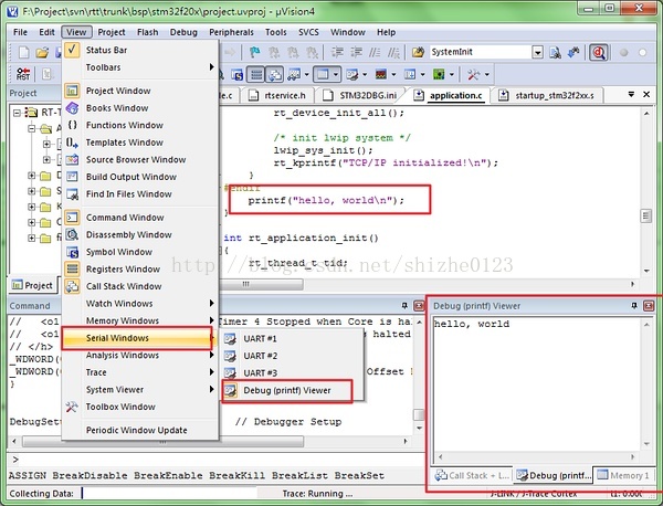

2.4 烧录程序,并启动调试。可以看到,笔者在程序源码中插入了一句printf语句输出,然后按照下图,就可以看到程序的输出了。

编译,烧录,运行,打开Debug (printf) viewer,就可以看到输入,参看下图
