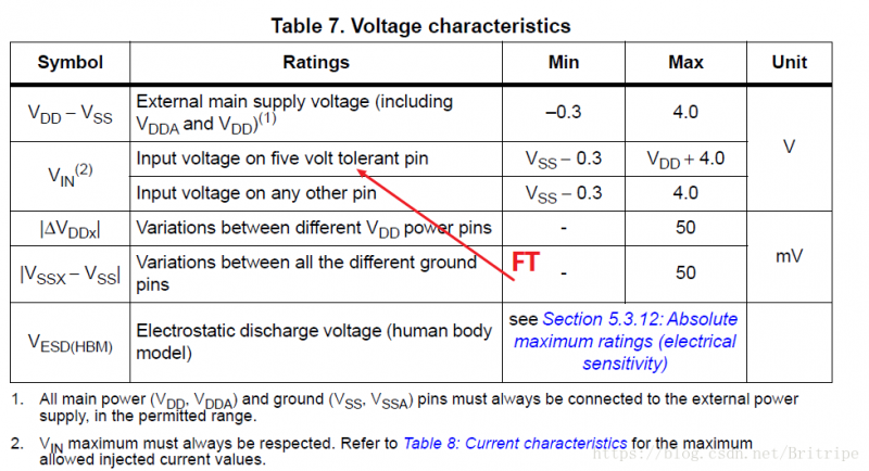

2019年03月09日 | STM32技术文档里面的I / O Level FT具体含义
2019-03-09 来源:eefocus
five volt tolerant 意思的兼容5V信号电压。按照技术手册上讲的话 容忍最高电压是VDD+4.0 = 3.3+4.0=7.3V
