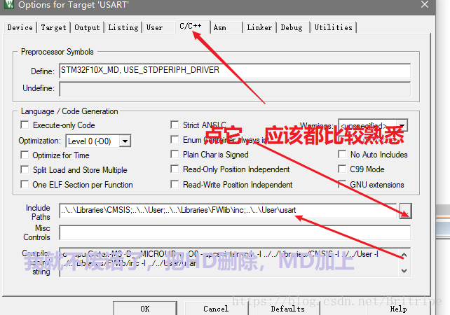

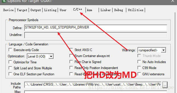

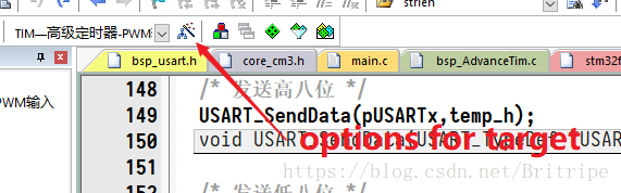

以下为解决办法(实验环境KEIL5  版本号:5.25)
第一步:
 以改为F103C8T6 小容量为例(MD代表中等容量64K或者128K),HD代表(大容量的256K或者512K)
更改完毕之后,编译一下!如何还是编译出现很多错误请往下看,没问题的话就不用看了!

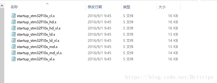

第二步:找到启动文件夹,然后找到启动文件。
我找到啦,你们呢?一般都在你们的工程文件夹里面,很容易找到。
n
可以把不需要的删除(建议事先备份),以F103C8T6,你就可以只留下startup_stm32f10x_md.s。(如果是大容量的话,第二步都不用做,直接编译就没问题。因为都是HD所以就没事啦)
其实不删除原则上也可以,你们可以试试!
然后把startup_stm32f10x_md.s加到工程文件里面去!把不要的去掉就好了具体下图:
