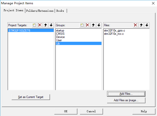

1、以CMSIS固件库项目为基础,在项目文件夹下新增"Lib"文件夹,在"Lib"文件夹下新增"inc"和"src"文件夹,在"inc"文件夹中复制"stm32f10x_gpio.h"和"stm32f10x_rcc.h"两个头文件,在"src"文件夹中复制"stm32f10x_gpio.c"和"stm32f10x_rcc.c"两个库函数程序文件,分别包含RCC和GPIO操作相关的库函数。
2、在“项目条目管理”对话框中添加"Lib"组,并向组中添加两个库函数程序文件。
3、修改"Include Paths",添加".\Lib\inc"路径
