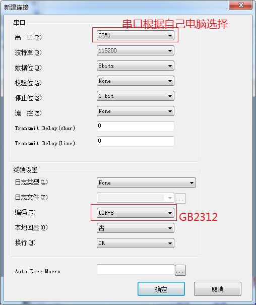

五、项目编译、开发板设置及程序运行
1、在项目的"User"组中加入"led.c"和"uart.c"文件,编译,连接生成.hex文件;
2、将开发板中的P232的两个跳线帽连接到COM3;
3、将程序下载到开发板;
4、在PC机上运行"HyperTerminal"程序,新建连接:
HyperTerminal运行如下:
超级终端上的显示与开发板上LED灯的状态一致。
