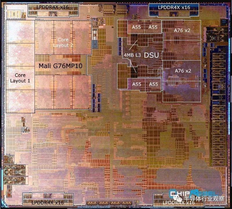

Exynos 9820
Exynos 9820

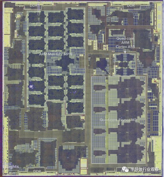

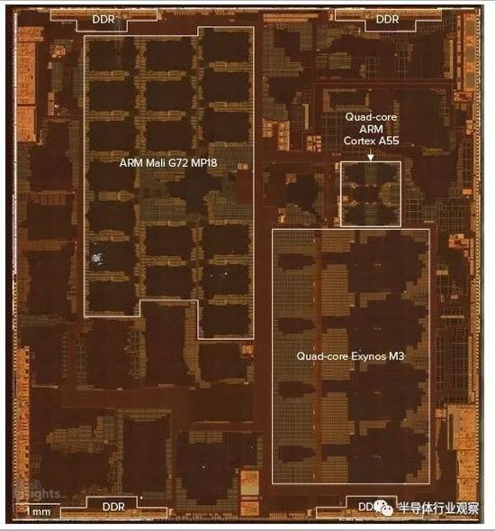

Exynos 9810
Exynos 9810

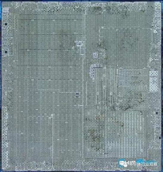

麒麟980
再看内部结构,Exynos 9820的变化还是很大的,尤其是CPU部分明显缩小,毕竟这次只有两个自主架构M4 CPU核心(最高频率2.73GHz),另外还有两个A75 2.31GHz、四个A55 1.95GHz,上代可是四个自主架构M3 CPU核心。
两个M4核心旁边是分成三个区块的三级缓存,和上代类似,但是A75、A55核心之间还有一块三级缓存,似乎是用来连接两种核心的,只不过可以确认的是,Exynos 9820的三级缓存容量并未变还是4MB,所以必然是调整了分布方式和每个区块的容量。
GPU部分有12个Mali G76核心,但是总面积要比之前的18个Mali G72还小一些。
最后是三星的NPU神经网络单元,包括两个核心和一个控制部分,频率最高933MHz,8-bit精度最高1.9TOPS,不过三星对外宣传的指标是最高6.9TOPS,而这部分的面积三星给出的数据是5.5平方毫米。

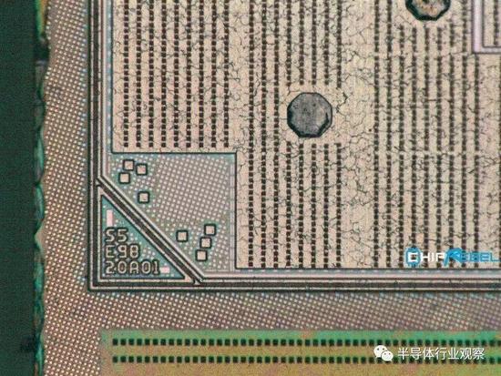

角落里的S5E9820A01标记
