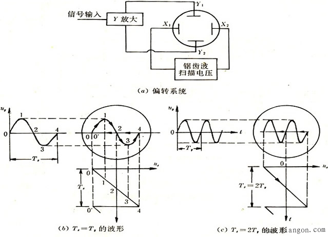

1、显示原理
偏转系统工作原理图,如图1所示:
图1 偏转系统工作原理图

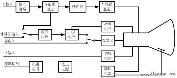

2、框图
示波器基本组成框图,如图2所示:
图2 示波器基本组成框图

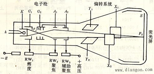

3、重要组成
(1)示波管
示波管及电子束控制电路,如图3所示:
图3 示波管及电子束控制电路

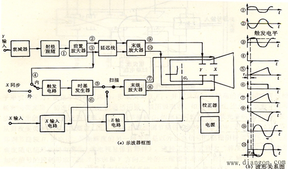

2)偏转系统和触发
示波器组成框图及波形关系图,如图4所示:
图4 示波器组成框图及波形关系图
