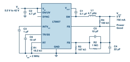

图 1.高效率 LT8607 12 V 至 5 V 同步降压型转换器。

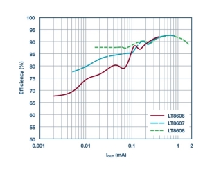

图 1 示出了一款基于 10 引脚 LT8607 稳压器的 5 V 输出电源。输入电压扩展至高达 42 V,输出被设定为 5 V (在 750 mA),并具有 2 MHz 的开关频率。构成这款完整的解决方案仅需少量的额外组件,包括电感器 L1 和几个无源组件。如图 2 所示,此电路能实现 92.5% 的峰值效率。
图 2.基于 LT8606/LT8607/LT8608 的 12 VIN 至 5 VOUT 降压型转换器的效率与负载电流关系曲线。

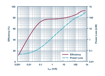

对于电池供电型应用来说,在轻负载运行和无负载待用模式期间,高效率和低闲置电流是非常重要的特性。LT8606/LT8607/LT8608 的 2.5 μA 静态电流和突发模式操作选项是这些要求的理想解决方案。在轻负载和无负载情况下,基于 LT8606/LT8607/LT8608 的转换器逐渐地降低开关频率,从而降低开关功耗,并保持低输出电压纹波。图 3 给出了图 1 所示解决方案的轻负载效率。
图 3.图 1 所示电路的效率和功耗与负载电流的关系曲线。

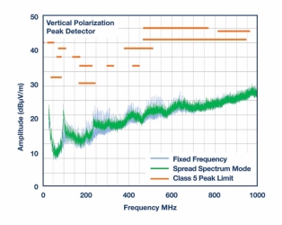

在汽车、工业、计算和电信环境中,除了效率之外,还要求具备 EMI/EMC 合规性。使用较高的开关频率虽可减小解决方案尺寸,但代价则往往是增加 EMI 辐射。LT8606/LT8607/LT8608 的集成型 MOSFET、内置补偿电路和 2.2 MHz 工作频率最大限度缩减了解决方案尺寸,但是它们也实现了卓越的 EMI 性能,这是因为采用了先进的工艺技术。开关频率的扩展频谱模式操作能够进一步降低 EMI 辐射。图 4 给出了图 1 所示解决方案的 CISPR 25 EMI 测试结果。
图 4.图 1 所示电路的 CISPR 25 辐射 EMI 性能。
