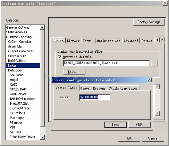

之后还要设置开发工具里面的起始位置,这里以IAR为例:

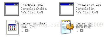

2.文件合并工具
不管哪种的IAP,都需要用烧录工具把IAP段先行烧录进去,然后通过IAP烧录APP。但是这会导致操作麻烦,生产过程复杂。
使用文件合并工具就能减少这段时间。
这个工具是用来把IAP段、APP段合并为同一个文件的工具,便于一次性烧录,免去二次烧录的麻烦。
当然这个工具还会把APP段空闲FLASH全部写成FF,避免因代码残留导致的意外问题。

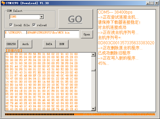

3.IAP应用软件
为什么费时费力要做UI软件?话说MCU工程师们总是会接点什么外包工程的,难免会遇到这样的问题:
    A  .授权烧录,但是无法控制数量;
    B .自己烧录费时费事、物流费用高;
    C .代码泄漏或者被解密的风险;
    D .升级不方便、难以应对突发事件。
因为JLINK,STLINK,ULINK之类的工具是没有计数功能,也没有授权文件,谁都能烧录,而且还能读出全部代码,就算读保护也不给力。这就带来以上的尴尬问题。
而IAP应用软件正好可以解决这些麻烦。
授权文件正在开发中,敬请期待(其实是我嫌麻烦。有加密的功能用起来不方便,最重要是有一次忘记加密算法把自己坑了。后续需要的话再补充进去)
