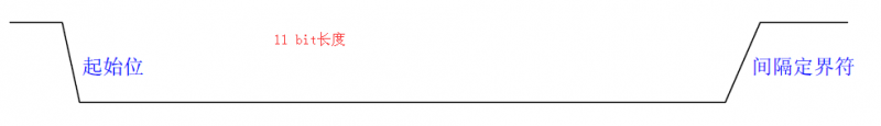

LIN的硬件比较简单,有些人认为LIN同RS232,485类似,直接用MCU的普通串口就能实现。但这是不对的,普通串口不完全能够支持LIN协议。因为LIN的帧结构中,对报文头的LIN Break时间长度有特别的要求:11bit长度的低电平.
然而用普通串口是怎么实现LIN Break的低电平长度的?发一个字节的0x00总共才8bit不够长,两个字节0x00又太长而且中间断开了不连续;就算切换低波特率来发送0x00,但是切换波特率比较耗时,高电平长度明显超过协议要求,不符合LIN协议要求。
因此普通串口作为LIN从模式还行,作为主模式完全不符合LIN的标准。作为主模式就必须使用增强型串口才能解决 LIN Break问题。
