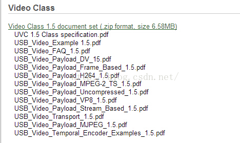

其中我们需要熟悉的是UVC 1.5 Class Specification文档,USB_Video_Example 1.5文档以及USB_Video_Payload_XX_1.5(一种)文档,由于是初学者因此这里我看的是USB_Video_Payload_MJPEG_1.5文档,也建议大家先学习该文档,毕竟新东西要从简单的开始学起。USB_Video_Example_1.5文档给出了使用MJPEG负载的示例,我们敲代码时可以用到其中的描述符。

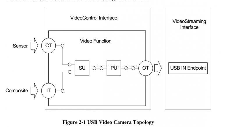

UVC规范中说明了一个UVC设备需要实现一个VC(Video Control)接口和若干个VS(Video Streaming)接口,其中VC接口用于控制设备的功能,而VS接口用于传输视频数据流。在最简单的情况下,有一个VC接口和一个VS接口,这就是接下来我们需要实现的。在未熟悉UVC规范的情况下我们也可以把代码框架搭建起来,STM32_USB_Device_Library库是一个很方便扩展的库,因为它把内核和设备类区分出来了,我们要想实现UVC就要新建一个设备类文件夹,刚好UVC和UAC有那么一点类似之处,我们可以把AUDIO中的文件拷贝一份到UVC文件夹下并修改文件名,这样我们就有了usbd_uvc以及usbd_uvc_if文件了,至于usbd_conf,usbd_desc文件只要把之前的VCP例程中的文件稍作修改就可以使用了,这样我们的UVC代码框架就算完成了,在代码实现中就要参看Example文档一步步来完善就可以了,由于是首次学习,UVC的代码框架并不是很好,因此usbd_uvc_if文件其实是没有用到的,在以后再修改吧。因为在实现中,我们只需要把视频流数据发往USB主机即可,没有什么其他的功能要实现,当然在以后有更多功能要求时类接口文件就需要好好实现了,其中usbd_uvc_if.h文件内容如下:

这是从之前的VCP例程中的文件修改过来的,其中VID和PID自己随便修改吧,其中的设备描述符就需要我们注意了,这里面的内容就是我从Example文件中拷贝的,Example文档中提供了2个示例,这里我参考的是第一个示例Destop Video Camera Example,当然参考哪个示例都是可以的,该示例的框架图如下所示:
图中的概念缩写大家可以去看UVC1.5的协议规范,都有介绍的,该图只是作为参考,我在实现中省略了很多中间环节的,为了简洁而已。设备描述符的简介如下:
可以看到代码中的实现跟示例是一致的,接下来就是配置描述符,也是重中之重,也是我们修改较多的地方,描述符如下

对比之前的拓扑图就可以知道这里使用到了CT(相机终端),去掉了SU(选择单元)和PU(处理单元),CT直接连至OT(输出终端),这里虽然是参考的UVC1.5的文档,但最后我给改成了UVC1.1,UVC1.5其实和UVC1.1相差不多,可以使用UVCView软件来检查描述符是否正确,配置的具体含义看代码中的注释即可明白。目前UVCView只能检查UVC1.1协议,如果使用的是UVC1.5协议,该软件会提示错误,但其实并没有错误。这里是使用端点0作为默认的控制端点,使用端点1来发送视频数据流,且端点配置成同步端点。端点大小的取值在后面会解释,这里需要注意的是使用同步端点的话就一定要使用两种接口配置,默认情况下使用接口配置0,默认接口配置中不能包含数据负载非0的同步端点,只能在交替配置中包含同步端点,关于USB不同的传输类型的详细说明可以查看USB2.0协议规范的第5章节,该章节我可是仔细阅读了一下,还试着翻译了一下便于理解。也希望大家可以看看该章节以便对各个传输类型有所了解。STM32的USB模块支持全速模式即通信速率为12MBit/s,也就是1.5MByte/s,由于我的单板啥外设也没得,因此图像数据只能存储在单片机中,从STM32F1Cube中找了一张128*160的图片,来实现以15fps帧传输该图片到USB主机,该图片经过压缩成jpeg格式大概为9K字节,每秒15帧的话也就是每秒传输9K*15=135K字节,USB2.0全速模式下把1S分成了1000个微帧,即1ms为一个微帧,视频数据流在微帧内传输,全速设备在每个微帧内可以进行一次同步传输,由此得知,一次微帧我们需要传输135个字节,这里我把同步端点的最大包大小设置成150字节,足以传输这张图片了,有关为什么这里是那一张JPEG图片来传输可以查看USB_Video_Payload_MJPEG文档,MJPEG就是把一幅幅JPEG格式的帧连续的播放,因此为了简介,这里就是把一张JPEG图片连续发送到USB主机。对了,在配置描述符中有用到一个接口连接描述符,在USB设备库中是没有定义,因此把该定义加到USB设备库中,即usbd_def.h文件中,如下:
