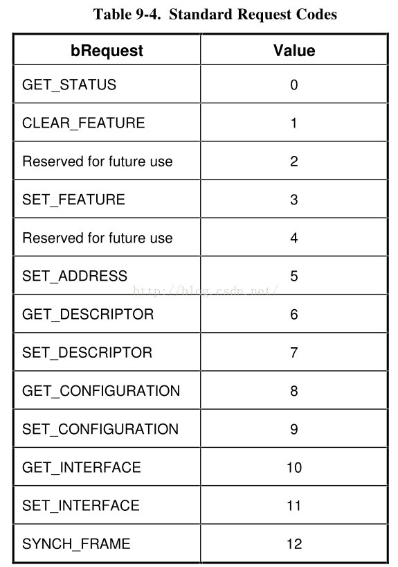

通过第一个竖栏可以看出同一个请求代码可以对应多个接收者,例如CLEAR_FEATURE请求可以是设备请求也可以是接口请求,同样也可以是端点请求。对应的各个请求代码,如下
在usbd_def.h文件中可以找到与之对应的定义,如下:
#define  USB_REQ_GET_STATUS                             0x00
#define  USB_REQ_CLEAR_FEATURE                          0x01
#define  USB_REQ_SET_FEATURE                            0x03
#define  USB_REQ_SET_ADDRESS                            0x05
#define  USB_REQ_GET_DESCRIPTOR                         0x06
#define  USB_REQ_SET_DESCRIPTOR                         0x07
#define  USB_REQ_GET_CONFIGURATION                      0x08
#define  USB_REQ_SET_CONFIGURATION                      0x09
#define  USB_REQ_GET_INTERFACE                          0x0A
#define  USB_REQ_SET_INTERFACE                          0x0B
#define  USB_REQ_SYNCH_FRAME                            0x0C

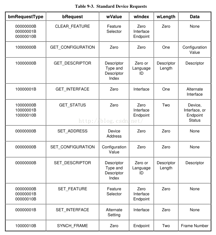

符合标准的设备请求通过Table 9-3可以看出一共有8种,这里只处理了7种,SET_DESCRIPTOR是没有处理的,当请求不是这7种请求的任何一种时通过USBD_CtlError()函数回应给USB主机一个STALL表明请求错误发生。首先看第一个请求获取描述符请求的处理,如下:

也是一大串switch-case语句,这样的代码虽然多但容易分析,在GET_DESCRIPTOR请求中,根据Table 9-3可知wValue字段的含义是描述符类型和描述符索引,在USB2.0协议的9.4.3章节中可以看到wValue的高字节标记了描述符的类型,wValue的低字节标记了描述符的索引。在USBD_GetDescriptor()函数中首先是检测描述符类型,第一个分支是设备描述符,通过pdev句柄的pDesc指针下的GetDeviceDescriptor指针调用所需要的函数即我们之前分析过的usbd_desc.c文件中的对应函数。第二个分支是获取配置描述符,这个是通过设备类指针获取的,放在后面分析,且这里分出了高速和全速模式。接着一个大分支是获取字符串描述符,这里就需要用到wValue的低字节描述符索引来细分各个字符串描述符,获取字符串描述符的处理跟获取设备描述符类似,不再赘述,索引号错误返回请求错误状态。DEVICE_QUALIFIER和OTHER_SPEED_CONFIGURATION描述符的获取都是在高速模式下才会有,由于STM32F103C8T6只支持全速模式,因此这里不再分析,直接返回请求错误。在最后发送这些数据到USB主机时有判断len和wLenth的大小,且返回的数据长度是两者的最小值,USB2.0协议的9.3.5章节中提到在一个输入请求中设备返回的数据不可以大于wLength字段指示的值,在一个输出请求中wLength字段的值一定是USB主机发出的数据长度值。如下:

一个USB总线上可以支持128个地址,地址0作为默认地址,且每个设备地址是唯一的,当USB主机为USB设备分配完地址后,设备即进入地址状态,等待配置完成,由Table 9-3可以看出SET_ADDRESS请求中wIndex和wLength字段值为0,wValue字段存储USB设备地址值,当设备处于配置状态时表明其已经分配了设备地址,因此返回请求错误,其他状态下通过USBD_LL_SetUSBAddress()函数使能该地址,并发送状态信息给USB主机(这里是没有数据阶段,只有状态阶段),当地址不为0时,标记设备进入地址状态。返回到USBD_StdDevReq()函数中查看SET_CONFIGURATION请求,如下:

代码稍微长了一些,该请求下wIndex和wLength字段的值同样为0,wValue字段值为配置ID,USB2.0协议中有关该请求的描述如下:
本例在usbd_conf.h文件中限制了最大配置数为1,该段代码中没有对wIndex和wLength进行限制,不科学那。。。当设备处于地址状态时可以对设备进行配置,记录此时的配置id号,切换设备状态,调用usbd_core.c文件中的USBD_SetClassConfig()函数执行真正的配置工作,该函数会链接到设备类的处理函数中。配置成功后发送状态信息到USB主机。如果设备处于配置状态时,发送0号配置ID设备进入地址状态,发送非0号配置ID且跟当前配置ID不同时重新加载该配置并发送状态信息到USB主机。设置配置流程比较简单,最重要的是它设备类中配置的实现。返回到标准设备请求函数中查看GET_CONFIGURATION请求,该请求返回设备的配置值,其中wValue、wIndex均为0,wLength为1,获取配置的实现如下:

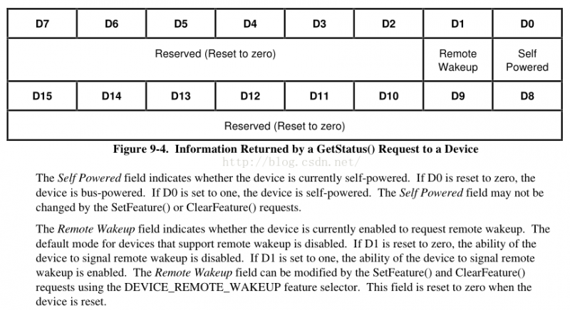

GET_STATUS请求的结构如下:
wValue和wLength分别为0和2,该请求支持三个接收者,这里我们只看对设备的请求,其返回的信息如下:
设备返回的状态只有两个有效位:是否支持自供电,是否支持远程唤醒,其中Self Powered特性是不能够通过SetFeature()或ClearFeature()请求修改的。在本例中设备支持自供电模式,因此该字段为1,如果支持远程唤醒则相应字段也为1,最后把设备状态信息发送到USB主机上。

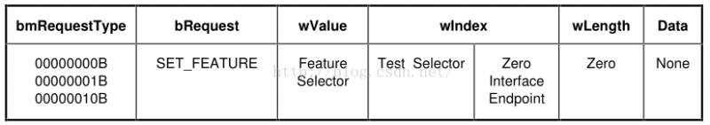

该请求结构如下:
同样支持三个接收者,其中特性选择器的取值如下:

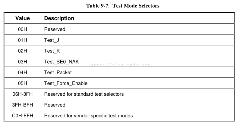

对于设备请求来说,有1和2可选,其中TEST_MODE中还有更多测试可选,如下:
但本例是不支持测试模式的,因此这里只关心远程唤醒特性,该段代码没有对参数进行检测也没有对设备状态进行检测,感觉不够严谨了,当使能远程唤醒时调用设备类的相应函数进行处理,并发送状态信息到USB主机。最后看一下CLEAR_FEATURE请求的处理,

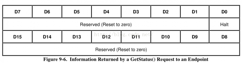

代码比较长,标准端点请求一共有4个:CLEAR_FEATURE、GET_STATUS、SET_FEATURE、SYNCH_FRAME。这几个请求中wIndex字段的值为端点号,因此首先通过该字段获取端点号,根据bmRequest来检测是否是类请求,如果是类请求则调用设备类的相应函数进行处理,如果不是类请求则正常处理,这里只处理了前三个标准请求,首先看SET_FEATURE请求,在之前的特性选择器中端点对应的只有EP_HALT,在地址状态下如果指定的端点号非0,则设备回应请求错误,在配置状态下该请求有效,并调用设备类的处理函数实现特性的设置,CLEAR_FEATURE请求的处理跟SET_FEATURE类似,而GET_STATUS请求返回的信息如下:
有一个有效位,检测所请求端点的状态发送给USB主机,至此,usbd_ctlreq文件分析完毕,该文件需对照USB2.0协议的第9章节来分析,现在就只剩下USB的设备类文件没有分析了,下次分析usbd_cdc文件。
