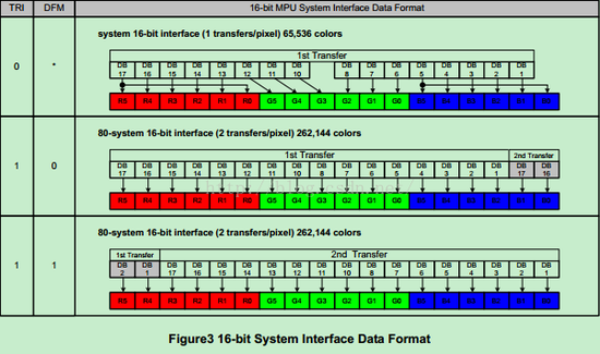

0x03寄存器中设置了交换RB数据,一直不知道为啥,文档中16bit接口如下
都是以RGB排列的,这里设置的是第一个选项,以RGB565格式传输颜色实现65K色显示。在主函数中我显示的是红色,如果不交换RB则屏幕上显示的是蓝色。。。因此在初始化时得交换RB顺序才能够显示出正确的颜色。

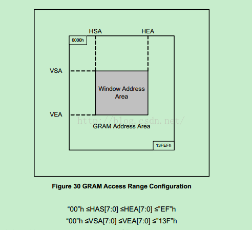

对于显示来说我们只关心GRAM区即可,

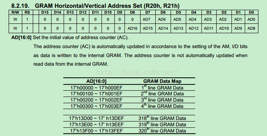

R20、R21是行列地址设置
R20管理水平地址为0x00~0xEF共240个地址空间,R21管理垂直地址为0x00~0x013F共320个地址空间,与屏幕尺寸相一致。文档中提到GRAM的地址是自动更新的,因此我们只需要写一次地址即可。当然如果不是连续地址的话仍需要重新设置地址。对于刷屏而言我们只需要设置一次地址即可。R22是GRAM数据寄存器,确定好地址之后,只需要写该寄存器即可。
还有一个需要注意的是R50~R53寄存器,其限制GRAM的行列地址
在区域更新时我们可以用到该寄存器,对于整屏而言设置其值为最大值即可。
