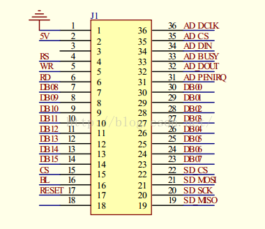

TFT的接口如下

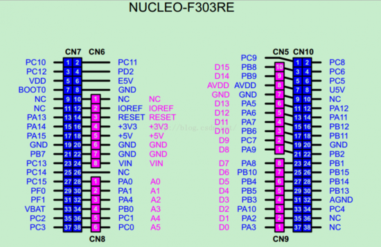

NUCLEO-F303RE接口图如下

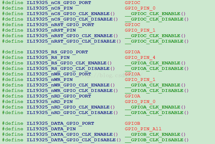

该版TFT模块支持5V供电和3.3V供电,我使用的是3.3V供电,毕竟STM32一般都是3.3V的工作电压,通过TFT的接口我们可以发现其使用16bit数据口DB0~DB15,触屏和SD卡暂时不需要,此外还需要电源线和地线,以及5个控制线RS、WR、RD、CS、RST,BL是没接的,因为TFT模块的背光由VCC控制了,因此省略了该BL口,对于NUCLEO板来说,使用PB口来作为数据口PC0作为CS口、PC1作为RST口、PA4作为RS口、PA1作为WR口、PA0作为RD口

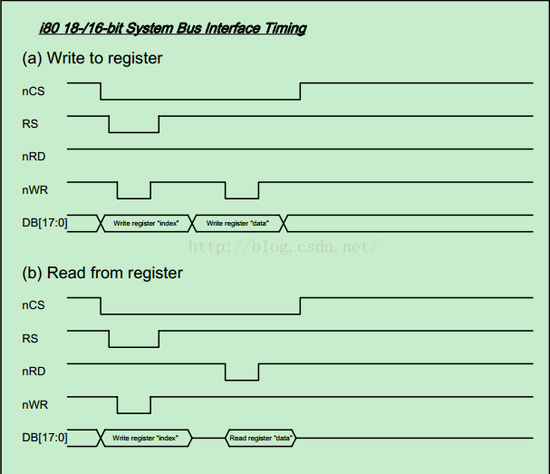

ILI9325的操作时序可以在其手册中看到如下:
照着这个敲代码就可以了,

void ILI9325_Write_Reg(uint16_t reg_addr, uint16_t reg_value)
ILI9325_nCS_Set_Low();//拉低片选,使其有效
ILI9325_RS_Set_Low();//拉低RS信号,选择index寄存器
ILI9325_nWR_Set_Low();//拉低写使能,使其有效
GPIOB->ODR = reg_addr;//写寄存器地址
ILI9325_nWR_Set_High();
ILI9325_RS_Set_High();//拉高RS信号,选择control寄存器
GPIOB->ODR = reg_value;
ILI9325_nCS_Set_High();
函数:ILI9325_Read_Reg()
函数作用:从ILI9325寄存器读取16bit数据
参数:
uint16_t reg_addr-----------------------------------寄存器地址
返回值:16bit数据
上一版本:无
当前版本:1.0
作者:anobodykey
最后修改时间:2015-07-27
说明: PB口工作在推挽输出模式,读取寄存器数据时需
        设置成上拉输入模式才可读取
uint16_t ILI9325_Read_Reg(uint16_t reg_addr)
GPIO_InitTypeDef  GPIO_InitStruct;
uint16_t reg_value = 0;
//将PB口设置为输入口读取寄存器数据
GPIO_InitStruct.Pin = ILI9325_DATA_PIN;
GPIO_InitStruct.Mode = GPIO_MODE_INPUT;
HAL_GPIO_Init(ILI9325_DATA_GPIO_PORT, &GPIO_InitStruct);
ILI9325_nRD_Set_Low();
reg_value = (GPIOB->IDR&GPIO_PIN_All);
ILI9325_nRD_Set_High();
//将PB口恢复成推挽输出模式
GPIO_InitStruct.Mode = GPIO_MODE_OUTPUT_PP;
return reg_value;

void HAL_ILI9325_MspInit(void)
//打开控制端口及数据时钟
ILI9325_nCS_GPIO_CLK_ENABLE();
ILI9325_nRST_GPIO_CLK_ENABLE();
ILI9325_RS_GPIO_CLK_ENABLE();
ILI9325_nWR_GPIO_CLK_ENABLE();
ILI9325_nRD_GPIO_CLK_ENABLE();
ILI9325_DATA_GPIO_CLK_ENABLE();
//设置端口引脚
GPIO_InitStruct.Pin       = ILI9325_nCS_PIN;
GPIO_InitStruct.Pull      = GPIO_PULLUP;
GPIO_InitStruct.Speed     = GPIO_SPEED_HIGH;
HAL_GPIO_Init(ILI9325_nCS_GPIO_PORT, &GPIO_InitStruct);
GPIO_InitStruct.Pin = ILI9325_nRST_PIN;
HAL_GPIO_Init(ILI9325_nRST_GPIO_PORT, &GPIO_InitStruct);
GPIO_InitStruct.Pin = ILI9325_RS_PIN;
HAL_GPIO_Init(ILI9325_RS_GPIO_PORT, &GPIO_InitStruct);
GPIO_InitStruct.Pin = ILI9325_nWR_PIN;
HAL_GPIO_Init(ILI9325_nWR_GPIO_PORT, &GPIO_InitStruct);
GPIO_InitStruct.Pin = ILI9325_nRD_PIN;
HAL_GPIO_Init(ILI9325_nRD_GPIO_PORT, &GPIO_InitStruct);

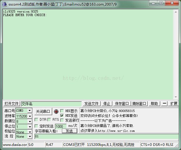

接着我们就可以读取其ID了,主函数如下
int main(void)
uint8_t fmt = 0;
uint16_t version = 0;
HAL_Init();
SystemClock_Config();
uart_init(115200);
BSP_LED_Init(LED2);
ILI9325_Init();
isr_init();
version = ILI9325_Read_Reg(0x00);
printf("ili9325 version:%X\r\n",version);
printf("PLEASE ENTER YOUR CHOICE:");
while(1)
if (0 == uart_read(&fmt,0x2400))
switch(fmt)
case 1:
BSP_LED_On(LED2);
printf("THE LED2 IS LIGHTED UP!\r\n");
break;
case 0:
BSP_LED_Off(LED2);
printf("THE LED2 IS CLOSED!\r\n");
break;
default:
break;
printf("PLEASE ENTER YOUR CHOICE:\r\n");
return 0;
读取ID之后并从串口显示,在串口输出的结果如下:
可以看到读到的ID是正确的,证明我们的代码是没错的,硬件连线也是正确的,接下来就是使用TFT来实现图形显示了,一步一个脚印,慢慢来吧。网上有很多使用FSMC来驱动TFT的,由于我还没使用过FSMC一,因此就从最简单易懂的IO口操作学起吧!
