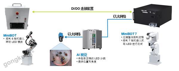

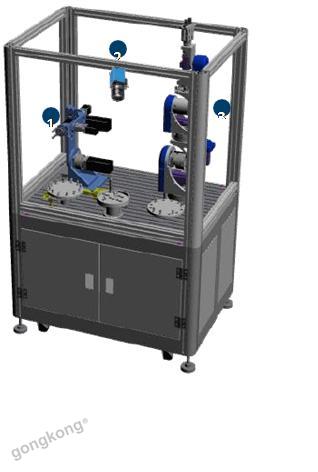

机器人与机器解决方案的未来就是建立一个可让装置、机器、机器人和传感器能够相互通讯的生产环境。NexCOBOT 将 AI 导向的视觉功能整合到机器人上,让质量和精确度比传统的机器视觉更出色,同时为工业运作带来全新层次的弹性。在最近的试验中,NexCOBOT 展示了两部具备 AI 视觉的机器人执行汽车LED组装的过程。这个小体积、高度混合的制造范例需要更高层级的客制化和弹性。LED 模块的样式、色彩、形状和配置经常变更。
在这个展示中,一部机器人会转动转盘以变更 LED 模块的位置,然后使用 AI 视觉来拍摄转盘的照片并将正确的模块和色彩分类,除了取得分类信息,更进一步透过机器视觉技术准确取得LED模块的位置及角度信息。机器人会根据 AI 数据拿取模块、接上电源并执行测试,同时备妥生产线,而在传统的组装线下,选择色彩、样式和 LED 模块的工作则皆是落在操作人员身上。AI 视觉即使环境条件很差及/或不断改变,仍能成功达到目标和自动化来完全取代人力。

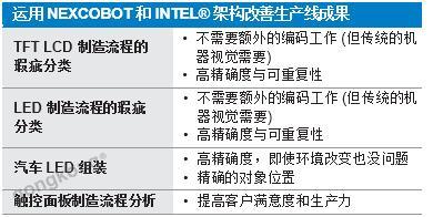

·满足高度混合、小体积制造的要求
·在多变的环境条件下提高精确度
·加速实现成效—不需每次使用皆设置相同的环境
·针对各种测试和不同的应用使用标准作业程序(SOP) 和模型
MiniBOT 用以决定 LED 样式
·与使用者互动
·转动LED模块
AI 视觉 (OpenVINO)
·辨识正确色彩的 LED 模块
·取得 LED 模块的准确位置、角度等信息
MiniBOT 7R 用以组装 LED 模块
·组装 LED 模块
·测试组装结果

双机器人示范实现了 LED 模块组装的快速自定义和自动化
