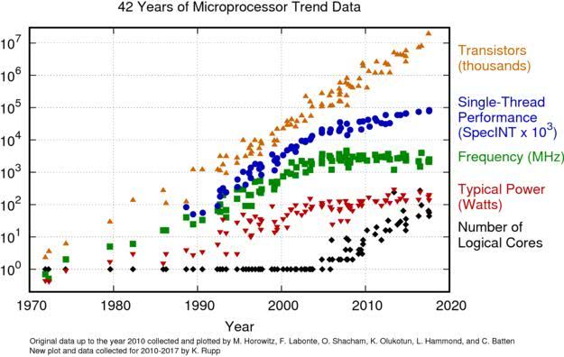

当然,除晶体管密度外,还有其他的一些关键参数决定了一款处理器的性能,如单线程性能、时钟频率、功率、多核数量等等。过去40多年来,与处理器有关的关键参数随时间的变化关系,可参考图2。

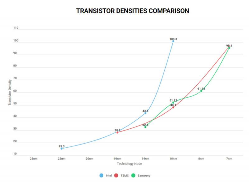

晶体管密度
自2016年以来,消费者一直在等待英特尔的10nm处理器。截至2018年,英特尔仅设法推出了一款基于10nm的CPU,即仅用于笔记本电脑的Core i3-8121U处理器。而延迟的一个重要原因却是英特尔正在激进地向前迈出一大步,这似乎非常容易理解,这导致它最近几年一直深陷良率不高的泥淖之中。从已经披露的性能看,英特尔的10nm带来的甚至比三星和台积电的7nm产品还要好。下图给出了不同半导体芯片制造商的晶体管密度对比情况。
尽管英特尔的10nm技术在主流处理器中几乎还没有上市的任何迹象,但台积电的7nm已经进入批量生产,并用于制造Apple A12 Bionic处理器,麒麟980处理器,骁龙855处理器和Zen 2架构(Ryzen 3000系列)处理器。由于Zen 2是基于台积电的7nm HPC工艺,因此这为AMD提供了一个很好的机会,可以在2019年从英特尔手中获得一些市场份额。

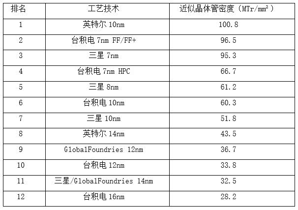

接下来,对不同芯片生产商的制造技术进行了一个排名,如下表所示,可以较为便捷地了解哪种工艺更为先进。表中密度以MTr/mm2计算,其代表每平方毫米数百万个晶体管。截至2019年1月,英特尔的10nm技术依然领先于台积电和三星的7nm技术。
来源:根据公开数量整理
有一点需要注意,上述数字在某些情况下是近似的。但是,这不会影响排名。如果更深入地研究这个问题,英特尔的10nm比台积电7nm的SRAM稍微密集一些。但台积电的7nm实际上比英特尔的逻辑单元更密集,这使事情变得更加复杂,却很有意思。
由于英特尔的10nm还没有大规模生产,台积电的7nm是目前市场上明显的赢家。

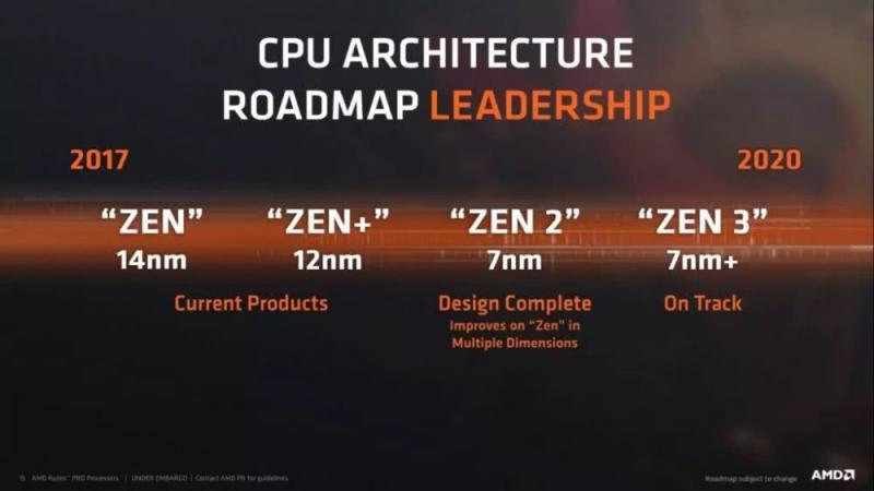

基于Zen 2 架构的Ryzen 3000系列(Matisse)将于2019年中期推出。
如果再看一下其使用的工艺技术节点,Zen 2将使用TSMC的7nm HPC工艺制造,其密度为66.7 MTr/mm?,几乎是Zen +的两倍。与英特尔的14nm相比,Zen 2的密度提高了53%。
图3 AMD CPU架构路线图(来源:AMD)
