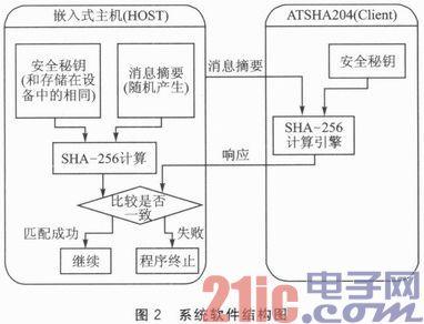

为了简化编程,ATSHA204支持标准的摘要一答应协议,主机发送一个256位的摘要信息(challenage)到ATSHA204芯片,芯片将摘要信息和存储在芯片内的秘钥一起通过哈希算法计算出一个响应,然后发回到主机。主机只发送摘要信息到设备上面,避免了通过总线时序观察到秘钥数据的可能性。主机控制器也通过相关的公钥算法计算出响应,与设备发送回来的响应对比,实现认证。

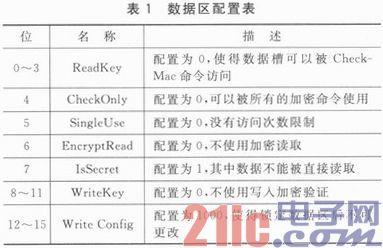

①配置config区域。config区域的配置是整个芯片配置的核心,分为对数据槽的配置和对OTP区域的配置。ATSHA204配置区包含对16个数据槽(data slot)的配置,配置的主要目的是对16个数据槽的访问进行限制,每个数据槽的配置项为16位,控制着对应的数据槽的访问和使用,本设计中对16个数据槽统一配置如表1所列,每个数据项的配置值为0x8080。

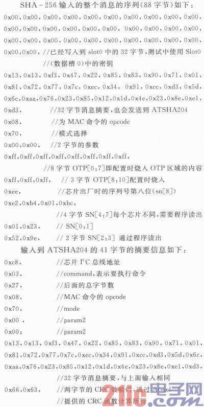

③配置data区域。data区域的配置使用标准的write名字将数据写入其中即可,本设计采用32字节一次性写入的方式,每个data slot可以写入不同的数据,写入data slot中的数据将参与后续的MAC运算,因此对于每组写入data slot中的数据必须谨记。
④写OTP区域。OTP区域属于一次性编程区域,一次性写入之后便不可更改,因此应当谨慎操作,OTP中存放的秘钥也将作为SHA-256输入,在使用MAC方式认证时,只需用到OTP区域中的前11字节,因此只需对前11字节进行写入数据操作即可。

MAC(消息鉴别码)实现鉴别的原理是,用公开函数和密钥产生一个固定长度的值作为认证标识,用这个标识鉴别消息的完整性。使用一个密钥生成一个固定大小的小数据块,即MAC,并将其加入到消息中,然后传输。接收方利用与发送方共享的密钥进行鉴别认证。ATSHA204中的MAC命令使用SHA-256哈希算法,以88字节的信息量作为输入,并产生一个32字节的报文摘要,以供认证和鉴别。

系统运行原理图如图2所示,在ATmega128平台上面,通过程序的方式实现SHA-256算法,同时,将challenge(消息摘要)发送到ATSHA204 ATSHA204计算好之后,发回response,再在ATmega128平台上面实现对比,如果匹配成功,则程序继续运行,如果失败,则程序终止运行,从而实现加密的目的。通信方式采用基础的I2C通信。整个程序包括两部分:认证程序没计和SHA-256程序设计。下面分别描述。

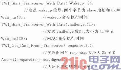

MAC认证程序使用上面提及的标准的TWI读写函数接口,通过发送0x00信号使SDA保持一段时间的低电平信号,以wakeup加密芯片、chal lenge数组中的格式和response数组的大小详见datasheet。基本函数流程如下:

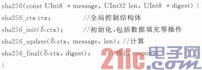

SHA-256计算程序需要和ATSHA204芯片上面的哈希算法保持一致,因此需要移植Atmel公司提供的算法,移植之后的主程序如下:
基于ATSHA204的密钥认证系统设计
函数形参中的message指针指向一个88字节的输入数组,len的值本设计中赋值88,digest指针指向返回的response数组。

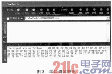

为了测试系统的可行性,验证哈希计算结果,本设计采用将哈希计算结果输出到串口端的方法来测试整个程序在ATmega128平台上面的运行。在实际系统运行时,为了保证高强度加密,消息摘要应该采用随机数,但为了测试方便,暂时采用固定不变的摘要信息。
基于ATSHA204的密钥认证系统设计
通过串口接收到的主机计算的结果(digest)和ATSHA204发送回来的结果截图如图3所示。图中前32字节为SHA-256计算所得的digest,后面为device发回来的count(1字节)+response(32字节)+crc(2字节),可以看出中间的32字节和SHA-256计算所得相同,因此便可认证成功。反之,如果芯片中的密钥数据不是用户定义的。那么返回的response和SHA-256计算的不同,则认证不成功,从而实现了程序加密。

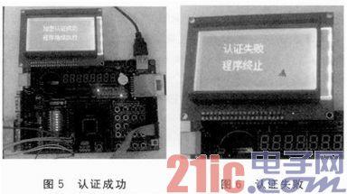

为了更好地验证加密系统的可靠性与可行性,在测试认证基本功能之后,将其嵌入到一个实际系统中,对加密性能进行测试。基于已有的ATmega128硬件平台,选取SD卡文件系统读取程序作为测试,系统的运行流程如图4所示。
基于ATSHA204的密钥认证系统设计
本系统采用开源的Fatfs文件系统作为SD卡的文件系统,SD卡与ATmega128的通信方式采用传统的SPI方式,SD卡中存放已经转换好的单色分辨率为128×64的位图bin文件,认证部分只作为一个具有返回值的子函数,根据返回值确定是否成功。
如果成功,则程序继续执行;如果不成功,延时1 s再次启动加密芯片进行认证。如果成功,则视同认证成功;如果还是不成功,则通过液晶显示屏提示不成功,使用assert语句终止程序。
测试中采用置换不同配置的加密芯片来测试加密的可靠性,认证成功和失败时的情况分别如图5和图6所示。
