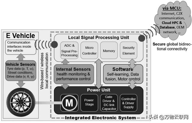

  图4、未来汽车中电子系统的分层和模块化结构

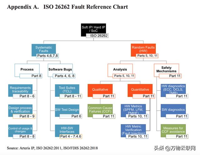

  图5:ISO 26262故障参考。资料:Arteris IP
  并非所有故障都是相同的,并非所有故障都是可预测的。 ISO 26262识别系统故障,这是我们可以找到并可能预测和修复的故障,以及属于“事物发生”线的随机故障。
  “汽车制造商正在记录所有故障,看它是否是一次周期性故障,或者是否是随机故障,”Delta的Jrgensen说。 “当然,你有快速的报告系统。当我们发现失效时,我们需要确定它是否对其他部件产生影响,这是否是随机失效。“
  因此,有处理这些的质量问题的测量方法,以及需要存储哪些数据的程序。所有东西都按照飞机的方式进行记录,并且应该保存15到20年。但即使这样也可能还不够。
