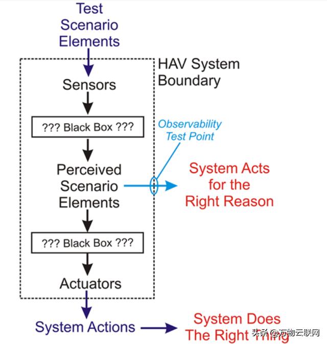

  图1.系统验证应确定系统出于正确的原因做正确的事情。
  此时,没有人确切知道7nm AI(人工智能)系统的可靠性,或者在出现故障时故障将会如何有效地转移到另一个系统中。事实上,没有人确定在测试期间要问什么是正确的问题。供应链上下的所有供应商之间的沟通必须清晰和开放,但一些供应商通过隐瞒重要数据来保护其知识产权,使汽车制造商需要自己发现一些数据。更糟糕的是,将所有这些结合起来的规则充其量只是参差不齐的规则。
  卡内基梅隆大学的Phillip Koopman和Edge Case Research的Mitch Wagner在2018年SAE世界的一篇2018年的论文中写道:“目前,还没有普遍认可的技术战略来验证这些车辆的非常规软件方面的安全性。”。 “一旦开发团队认为他们的车辆准备就绪,似乎会部署许多HAV,然后他们就会看到公路上的事情如何发挥作用。即使试点部署产生可接受的低故障率,仍然存在这样的问题:有限规模部署是否能够准确预测更大规模部署的安全性以及随之而来的软件更新。

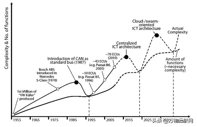

  图2、全自动电动汽车电子技术的趋势和挑战
  缺乏关于自动驾驶汽车的政府法规使得消费者受到竞争激烈的新兴自动驾驶汽车(AV)行业支配的影响。但如果失败,这些行业将会损失很多。这种经济威胁与ISO 26262标准的不断发展相结合,可能是拯救的恩典。 ISO 26262要求在采购和制造的所有环节跟踪所有的材料和零件,为供应商之间的安全行为文化和合作奠定基础。故障的故障诊断看起来像航空调查。毫无疑问,对于安全关键系统而言,测试和跟踪过程更加昂贵,而可靠性和良好质量仍然是非安全关键系统(如信息娱乐系统)的重要卖点。
