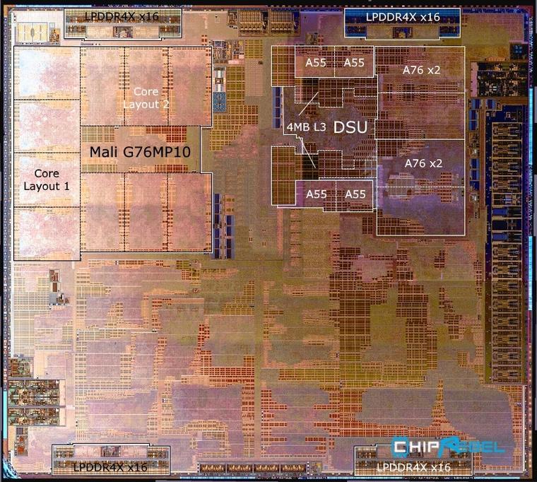

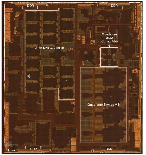

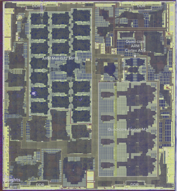

三星新旗舰Galaxy S10系列依然是双平台配置,一边是高通骁龙855,另一边则是三星自家的Exynos 9820。之前我们见识过二者的性能,总的来说三星相比高通还是有明显距离的,华为麒麟980很多时候都能跑到二者前头。现在,ChipRebel公布了Exynos 9820的首个内核照片,让我们对它有了更深入的了解。
首先,Exynos 9820内核的长度为11.581毫米,宽度为10.962毫米,总面积为127平方毫米,相比于Exynos 9810 122平方毫米增大了约4%。
Exynos 9820虽然用了新的三星8nm LPL工艺,但其实相比于Exynos 9810 10nm提升不大,相比于台积电7nm差远了(所以几乎没有任何外部订单),理论上只能将同规格芯片的核心面积缩小15%,Exynos 9820反而还变大就不足为奇了,这也让它成为一个“庞然大物”。
作为对比,台积电7nm工艺的骁龙855为73.27平方毫米、麒麟980为74.13平方毫米、苹果A12为83.27平方毫米。
Exynos 9820
Exynos 9810
Exynos 9810
麒麟980
再看内部结构,Exynos 9820的变化还是很大的,尤其是CPU部分明显缩小,毕竟这次只有两个自主架构M4 CPU核心(最高频率2.73GHz),另外还有两个A75 2.31GHz、四个A55 1.95GHz,上代可是四个自主架构M3 CPU核心。
两个M4核心旁边是分成三个区块的三级缓存,和上代类似,但是A75、A55核心之间还有一块三级缓存,似乎是用来连接两种核心的,只不过可以确认的是,Exynos 9820的三级缓存容量并未变还是4MB,所以必然是调整了分布方式和每个区块的容量。
GPU部分有12个Mali G76核心,但是总面积要比之前的18个Mali G72还小一些。
最后是三星的NPU神经网络单元,包括两个核心和一个控制部分,频率最高933MHz,8-bit精度最高1.9TOPS,不过三星对外宣传的指标是最高6.9TOPS,而这部分的面积三星给出的数据是5.5平方毫米。
