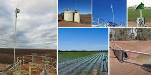

图1:澳大利亚客户采用星纵智能基于LoRa的智能农业灌溉系统

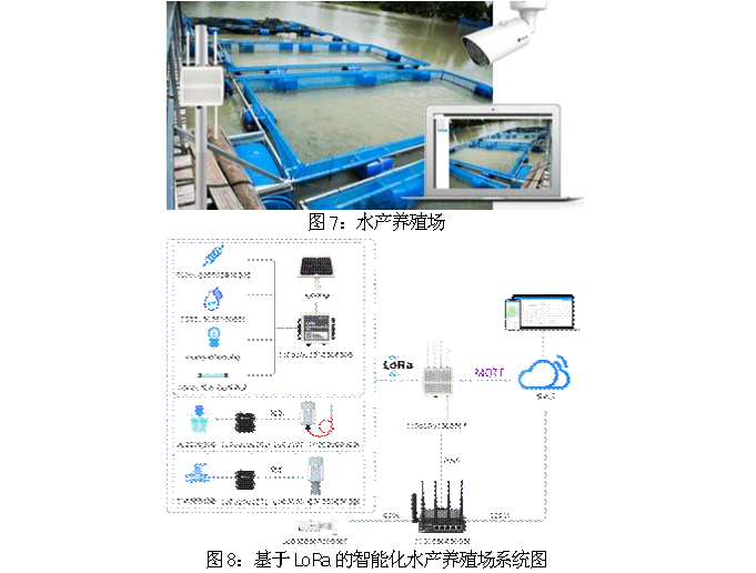

图2:星纵智能开发的智能农业灌溉系统方案图

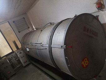

图3:采用星纵智能方案的福建三仰峰茶厂

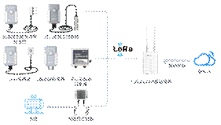

图4:星纵智能开发的智能茶厂系统方案图
