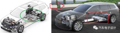

1)原有大众Golf GTE、帕萨特和奥迪A3的PHEV的基础是9.9kWh的电池,通过改变电芯增加到了13.0 kWh battery (+31% ) ,选用的是方壳电芯。原有的电池的实际SOC窗口约为70%,实际可用能量为7kWh,而改进之后,SOC窗口也可能调整,应该在10kWh以上了。
>= 55 km (34 miles) of WLTP range;
>= 70 km (43.5 miles) of NEDC range (+40% )
整体的差异主要还是集中在电芯的升级上面(从28Ah切换到37Ah)

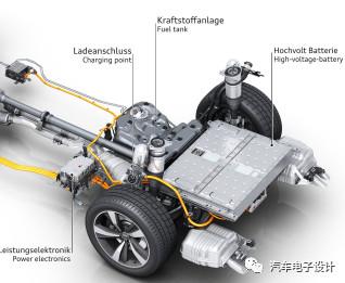

日内瓦车展奥迪主要发布四款PHEV车型(A8、A7 Sportback、A6、Q5 PHEV)根据WLTP标准下纯电续航里程超过40km。
备注:根据目前的情况来看,较高重量的车体对大容量电芯的需求比较强烈,目前37Ah的电芯在这些车辆的使用有些勉强,所以为了进一步让车辆保险,在这些大型车辆上面可能会比较快的演变成为50Ah,也就是能量进一步升级为17.5kWh。
奥迪A6、奥迪A7和奥迪A8搭载的锂离子电池组由104个软包电芯组成,采用八个模块(13个电芯),电压为385伏,电池容量为14.1 kWh
奥迪Q5的锂离子电池由方形电芯组成,拥有相同电池容量。
