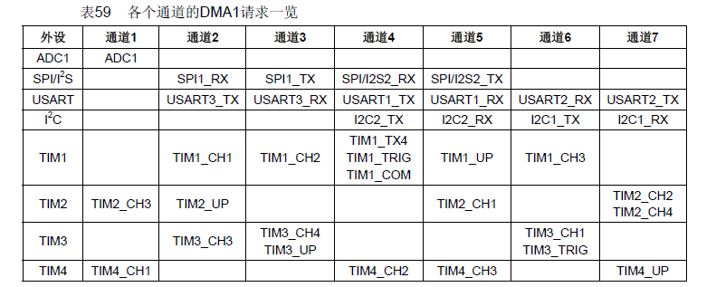

从外设(TIMx[x=1、2、3、4]、ADC1、SPI1、SPI/I2S2、I2Cx[x=1、2]和USARTx[x=1、2、3])产生的7个请求,通过逻辑或输入到DMA1控制器,这意味着同时只能有一个请求有效。各个通道的DMA1请求一览见下图:

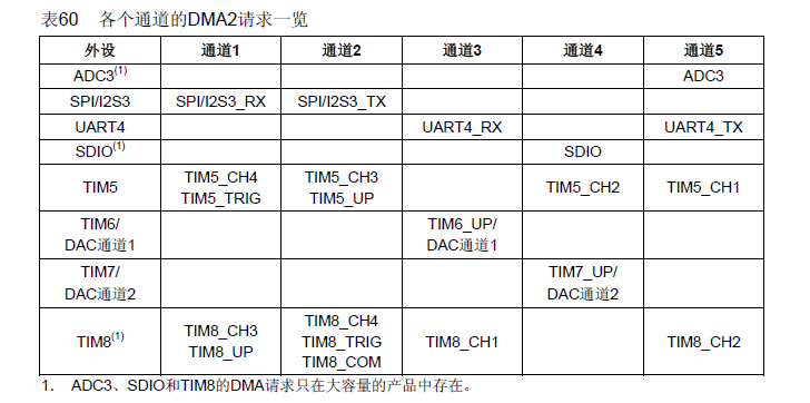

从外设(TIMx[5、6、7、8]、ADC3、SPI/I2S3、UART4、DAC通道1、2和SDIO)产生的5个请求,经逻辑或输入到DMA2控制器,这意味着同时只能有一个请求有效。各个通道的DMA2请求一览见下图:

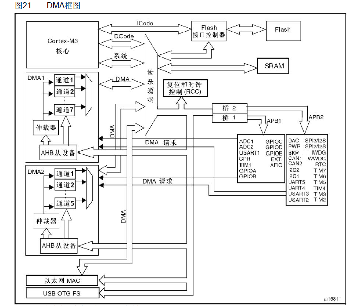

DMA的基本原理
DMA控制器和Cortex™-M3核心共享系统数据总线,执行直接存储器数据传输。当CPU和DMA同时访问相同的目标(RAM或外设)时,DMA请求会暂停CPU访问系统总线达若干个周期,总线仲裁器执行循环调度,以保证CPU至少可以得到一半的系统总线(存储器或外设)带宽。
DMA的工作框图
DMA模块的框图看起来比较复杂,接下来会一点一点地对它进行分析。
DMA处理
在发生一个事件后,外设向DMA控制器发送一个请求信号。DMA控制器根据通道的优先权处理请求。当DMA控制器开始访问发出请求的外设时,DMA控制器立即发送给它一个应答信号。当从DMA控制器得到应答信号时,外设立即释放它的请求。一旦外设释放了这个请求,DMA控制器同时撤销应答信号。如果有更多的请求时,外设可以启动下一个周期。

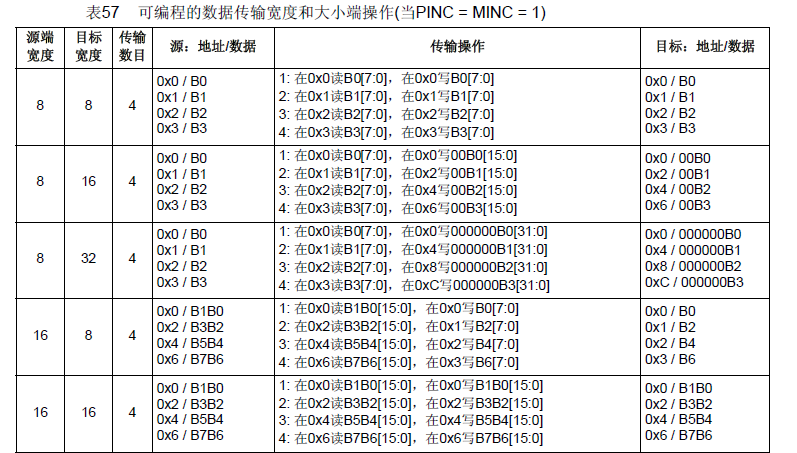

可编程的数据传输宽度、对齐方式和数据大小端
当PSIZE和MSIZE不相同时,DMA模块按照下图进行数据对齐。

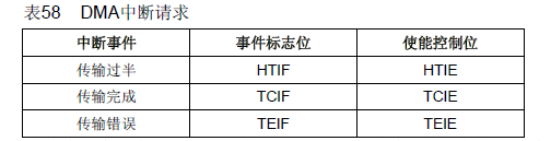

中断
每个DMA通道都可以在DMA传输过半、传输完成和传输错误时产生中断。为应用的灵活性考虑,通过设置寄存器的不同位来打开这些中断。
注意:在大容量产品中,DMA2通道4和DMA2通道5的中断被映射在同一个中断向量上。在互联型产品中,DMA2通道4和DMA2通道5的中断分别有独立的中断向量。所有其他的DMA通道都有自己的中断向量。

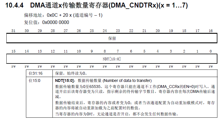

DMA通道x传输数量寄存器(DMA_CNDTRx)
作用:配置DMA通道的数据传输数量,范围为0-65535。
主要注意:该寄存器的值会随着传输的进行而减少,当该寄存器的值为0的时候,就代表着此次传输已经全部结束了。也就是说,当DMA通道开启传输了之后,该寄存器变成只读,指示的是数据传输数量中剩余待传输的字节数目。

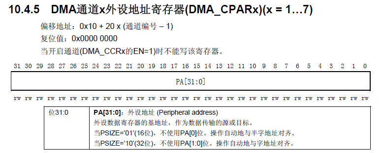

DMA通道x外设地址寄存器(DMA_CPARx)
作用:配置DMA通道的外设地址。比如使用串口1的数据引脚,则该寄存器必须写上0x40013804(其实就是串口数据寄存器的地址,&USART1->DR的值)。
主要注意:当通道已经开启(被使能),此时DMA通道外设地址寄存器就不能修改了。

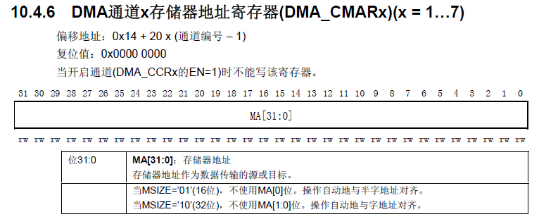

DMA通道x存储器地址寄存器(DMA_CMARx)
作用:配置DMA通道存储器地址。
主要注意:当通道已经开启(被使能),此时DMA通道存储器地址寄存器就不能修改了。

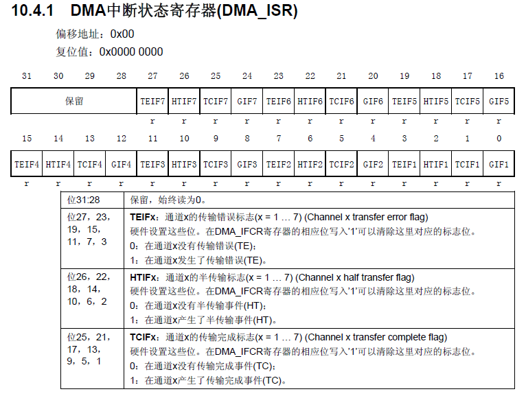

DMA中断状态寄存器(DMA_ISR)
作用:可以获取DMA传输的状态标志。
注意:此寄存器为只读寄存器,所以在这些位被置位后只能通过其他的操作来清除。
DMA中断标志清除寄存器(DMA_IFCR)
作用:通过往寄存器内写1来清除DMA_ISR被置位的位。

传输数据量寄存器的值,在DMA的传输过程中,该值会随着传输的进行而减少,当该寄存器的值为0的时候,就代表着此次传输已经全部结束了。在没有设置循环模式的情况下,想要下一次DMA传输的时候,还保持原有的传输数据,就需要重新赋予该寄存器应有的值。
该寄存器在DMA使能的情况下,是一个只读寄存器,也就是说,要想改变这个寄存器,必须先要让DMA失能:
