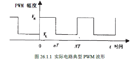

PWM本质上其实就是是一种周期一定,而高低电平占空比可调的方波。实际电路的典型PWM波形,如下图所示:
针对PWM的波形进行以下分析:
高电平阶段:计数器当前值从0-CCRx阶段(总时间=CCRx*每两个计数之间的间隔时间);
低电平阶段:计数器当前值从CCRx-ARR-1阶段(总时间=(ARR-1-CCRx)*每两个计数之间的间隔时间)。

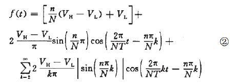

根据PWM的波形,可以用分段函数来进行表示:
其中:T是STM32中计数脉冲的基本周期,也就是STM32定时器的计数频率的倒数;N是PWM波一个周期的计数脉冲个数,也就是STM32的ARR-1的值;n是PWM波一个周期中高电平的计数脉冲个数,也就是STM32的CCRx的值;VH和VL分别是PWM波的高低电平电压值;k为谐波次数;t为时间。
我们将分段函数①式展开成傅里叶级数,得到公式②:
从②式可以看出,式中第1个方括弧为直流分量,第2项为1次谐波分量,第3项为大于1次的高次谐波分量。
式②中的直流分量与n成线性关系,并随着n从0到N,直流分量从VL到VL+VH之间变化。而STM32的DAC功能也就是电压输出,这正是电压输出的DAC所需要的。
因此,如果能把式②中除直流分量外的谐波过滤掉,则可以得到从PWM波到电压输出DAC的转换,即:PWM波可以通过一个低通滤波器进行解调。式②中的第2项的幅度和相角与n有关,频率为1/(NT),其实就是PWM的输出频率。该频率是设计低通滤波器的依据。如果能把1次谐波很好过滤掉,则高次谐波就应该基本不存在了。

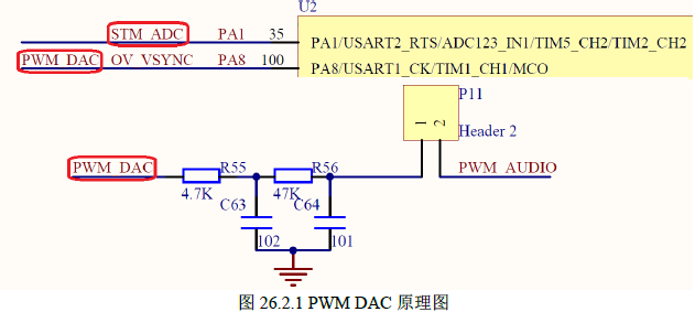

在8位分辨条件下,我们一般要求1次谐波对输出电压的影响不要超过1个位的精度,也就是3.3/256=0.01289V。假设VH为3.3V,VL为0V,那么一次谐波的最大值是2*3.3/π=2.1V,这就要求我们的RC滤波电路提供至少-20lg(2.1/0.01289)=-44dB的衰减。
STM32的定时器最快的计数频率是72Mhz,8为分辨率的时候,PWM频率为72M/256=281.25Khz。如果是1阶RC滤波,则要求截止频率为1.77Khz,如果为2阶RC滤波,则要求截止频率为22.34Khz。
二阶RC滤波截止频率计算公式为:f=1/2πRC
以上公式要求R55=R56=R,C63=C64=C(R55*C63=R56*C64=RC)。根据这个公式,我们计算出图25.1.2的截止频率为:33.8Khz超过了22.34Khz,这个和我们前面提到的要求有点出入,原因是该电路我们还需要用作PWM DAC音频输出,而音频信号带宽是22.05Khz,为了让音频信号能够通过该低通滤波,同时为了标准化参数选取,所以确定了这样的参数。实测精度在0.5LSB以内。
PWM DAC实例
硬件连接
单片机:STM32F103ZET6
硬件资源:指示灯DS0,WK_UP和KEY1按键,ADC,PWM DAC
具体的硬件连接的图如下所示:
