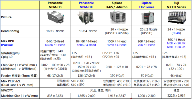

  1. 贴片机之分类
a.           以制造国家区分:
日本:Panasonic松下、Fuji富士、YAMAHA雅马哈(并购Hitachi)、Juki(并购Sony)...
德国:Siplace(原来的Siemens,后来出售给ASM先进装配)
荷兰: K&S库力索法(原安必昂)
英国:Europlacer
美国:Universal 环球仪器
韩国:韩华(原SAMSUNG 三星)、MIRAE
※ 注:因电子业市场变化大,设备厂商亦分分合合,以上仅列出市场上常见之主要品牌
b.   以贴装速度区分: 有中速机、高速机、超高速机.
c.   依贴装零件能力区分: 有高速机,泛用机
  1. 贴片机之市场销售概况
依近几年全球SMT贴片机销售数量资料来看,Top-3依序是Panasonic>Fuji>Others
Siplace在近几年有急起直追第三名的趋势,在过去的历史是Fuji独占鳌头,后来在松下模组化贴片机CM402上市后保持销售数量第一名领先迄今。
贴片机为高速自动化、高精度、高速度之生产设备,高度依赖售后服务,并且因贴片机生产程式的优化差异而有不同生产数量、品质的差别 , 因此销售的数量主要与设备能力性价比、系列性全方位的机型对应、强大的售后服务支持、持续研发的能力、生产品质的可靠性、生产效率 & 维护费用息息相关。

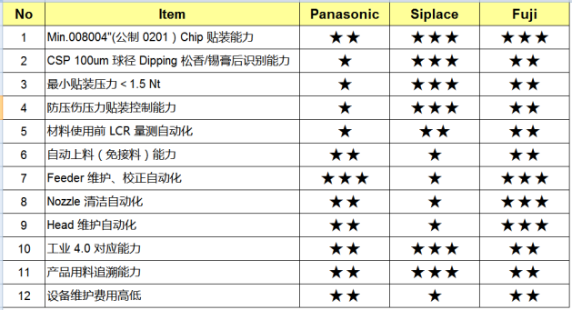

  1. 贴片机之能力差异分析
因市场产品之变化,3C产品占据市场主流,如手机、Pad、LED TV、穿戴式产品,其次则为汽车电子,工业用,军用产品。
因应SMT电子零件之变化趋势、3C产品轻薄短小的特性,高生产力(高CPH)、高精度、高弹性、生产自动化、维护自动化之综合能力已成为贴片机能力之指标项目,因此制造商研发未跟上脚步的,逐渐成为非主流设备,如Assembleon、Europlacer、Universal、韩系设备,其中Universal则是将其技术能力转为高精度,特殊能力对应而仍有一片天。
  1. 贴片机之弹性设计
因应电子产品类型变化差异(零件数量、零件大小尺寸、主动被动零件之分布比例、PCB 尺寸大小),贴片机已由过去固定贴装头之高速机、泛用机的模式演变成模块化方式之可交换式贴装头、检查头、点胶头、插件头、高速头、泛用头……等多种功能之应用,轨道也从以前的单轨而进化为双轨以提高产出及生产效率,Feeder台车、Tray Feeder也由固定式演变为活动式,因此现在已经无法以固定高速机、泛用机的方式来称呼贴片机,多元变化的弹性组合及灵活交换得以满足使用者应变的需求,延长机器的使用年限,提高机器之生存能力,是设备制造商发展贴片机不可避免的趋势。

  1. 贴片机综合能力比较
  1. 贴片机未来之发展趋势
在3C电子产品占据大部分消费市场,轻薄短小的微小化已是不可避免的趋势,更小尺寸的SMD零件对应能力、高CPH、高单位面积产能、更低的贴装压力以免损伤脆弱零件,更智能的生产模式以提升生产效率、更高自动化生产以减少人力、高自动化设备维护能力以降低技术依赖性、工业4.0对应能力以利设备、生产效率管理,皆是未来检视贴片机是否具有未来性及选择合适的贴片机的主要指标。
