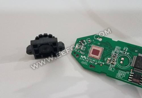

2、从相机外壳暴露PCB

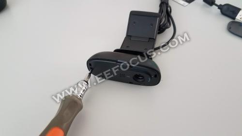

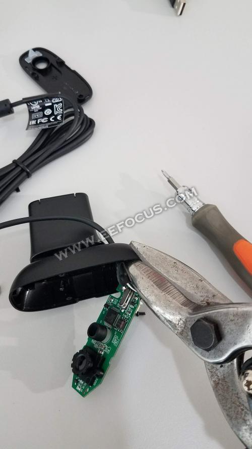

你需要两个摄像头。 拆开他们。
卸下前挡板,然后拧下固定在摄像机外壳前面的三个固定螺钉。

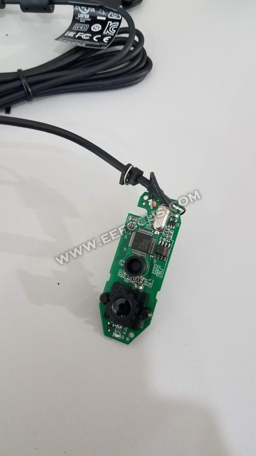

还有两个螺丝将PCB固定在后壳上。一旦PCB从外壳中脱离,使用一对锡剪或剪线钳将外壳从USB线上切下。 小心不要损坏USB线。

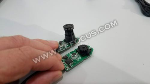

一旦将两个PCB从外壳中取出,每个相机在安装到眼镜上之前都需要进行一些修改。

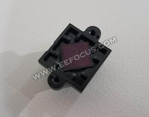

3、前置摄像头修改
在使用前置摄像头之前,需要使用不同的镜头和镜头卡口进行修改。
您可以3D打印镜头卡口。 可以在此处找到STL文件: https : //goo.gl/PNbTHv
镜头可以在这里购买: https : //goo.gl/cxPK4H

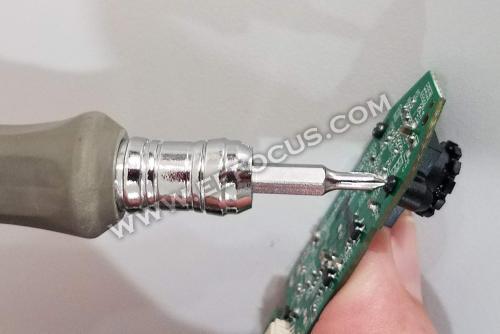

两个螺钉将安装座固定在PCB上,位于PCB背面。
4、面对眼睛相机修改
在可以使用面向眼睛的相机之前,需要进行多次修改。

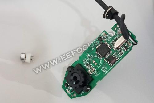

首先,拆除麦克风并将其从PCB上拆下,否则会干扰玻璃。

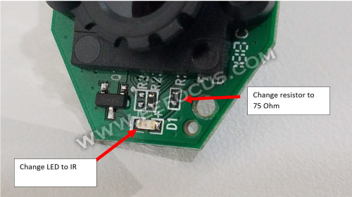

接下来,用红外LED替换绿色LED(PCB上的D1)。 IR LED可以在这里购买: https : //www.digikey.com/short/jf1q47
并用75欧姆电阻替换电阻(PCB上的R22)。 电阻可以在这里购买: https : //www.digikey.com/short/jf18pt

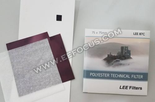

接下来需要在镜头后面安装滤镜。 该滤光器阻挡可见光,并且仅允许来自LED的IR光被图像传感器检测到。 从5/16“方形的板材上切下一块过滤材料。过滤材料可以在这里购买: https : //www.amazon.com/Lee-Filters-87C-P3-Infrared-Polyester/dp/B00EPXQ8OA
从PCB上卸下镜头卡口。
将滤光片方块安装在镜头后面。
将镜头座重新安装到PCB上。

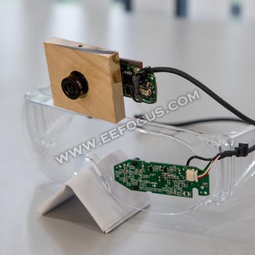

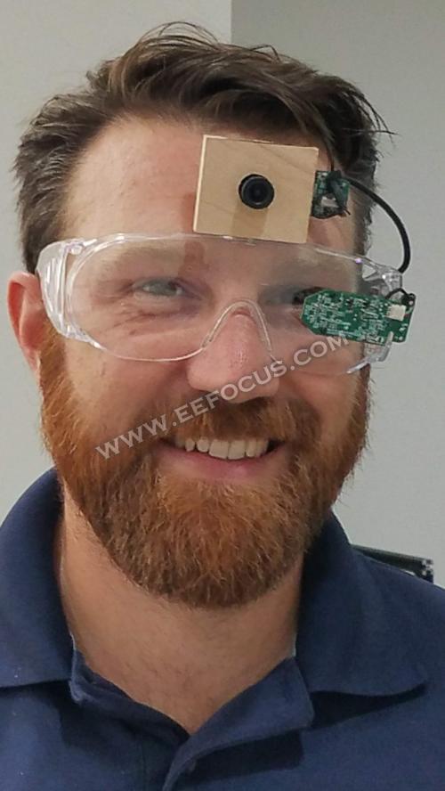

5、将前置摄像头安装到眼镜上
切割一块3/8“厚的1.6”x 2.0“木块,在中心钻一个0.54”的洞。 如果需要,调整孔尺寸,以便3D打印的镜头支架可以很好地压入孔中。 用小木螺钉将木质底座连接到眼镜上。 预钻眼镜和木材,使它们不会开裂。
从相机上的镜头座上拧下镜头,将镜头座与孔对齐,然后轻轻按下以将相机固定在木块中。
更换镜头并检查显示器上的焦点。 转动或转出镜头以调节焦距。
此外,某些类型的泡沫胶带应放置在前置摄像头PCB的背面,以保护用户免受摄像头产生的热量。

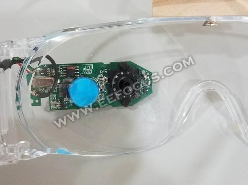

6、将眼动追踪相机安装到眼镜上
下一步需要在开始之前进行一些测试。 为了将眼动追踪相机安装在正确的位置,您必须将眼镜放在脸上,打开相机,并在显示器上查看此相机的视频输入。 将相机从眼镜外部对准您的眼睛。 您想要看到的是您的眼睛的红外反射,理想情况下,您希望在直视前方时看到反射的“点”出现在视频帧的中间。 如果点显示在框架边缘附近,请移动相机,直到点位置接近居中。
在不移动相机的情况下,取下眼镜并标记镜头位于眼镜外侧的位置。 在这个位置向眼镜钻一个0.40英寸的孔。注意:这个项目假设相机将在左眼上方。
接下来,在孔旁边放一小块Loctite Fun-Tak安装腻子,从镜头上拧下镜头,然后将镜头支架压入孔中,将相机PCB压入腻子。 更换镜头。

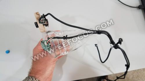

7、最后的步骤
使用拉链系统管理相机的线缆。
使用防震绳(弹力绳)使眼镜紧贴脸部。 使用眼动追踪时眼镜不应移动,否则校准将丢失。 根据您使用的品牌眼镜,您可能需要为电线钻孔。
