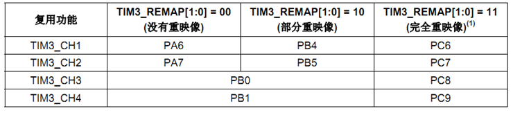

这里以TIM3为例来讲解。STM32的通用定时器分为TIM2、TIM3、TIM4、TIM5,而每个定时器都有独立的4个通道可以用来作为:输入捕获、输出比较、PWM输出、单脉冲模式输出等。
STM32的定时器除了TIM6和TIM7(基本定时器)之外,其他的定时器都可以产生PWM输出。其中,高级定时器TIM1、TIM8可以同时产生7路PWM输出,而通用定时器可以同时产生4路PWM输出,这样STM32最多可以同时产生30路PWM输出!
从图中的内容可以看出,TIM3的4个通道相对应的各个引脚以及重映射情况下的各个引脚的位置。

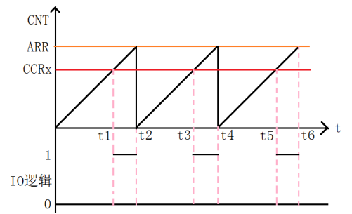

下面以向上计数为例,简单地讲述一下PWM的工作原理:
在PWM输出模式下,除了CNT(计数器当前值)、ARR(自动重装载值)之外,还多了一个值CCRx(捕获/比较寄存器值)。
当CNT小于CCRx时,TIMx_CHx通道输出低电平;
当CNT等于或大于CCRx时,TIMx_CHx通道输出高电平。
这个时候就可以对其下一个准确的定义了:所谓脉冲宽度调制模式(PWM模式),就是可以产生一个由TIMx_ARR寄存器确定频率,由TIMx_CCRx寄存器确定占空比的信号。它是利用微处理器的数字输出来对模拟电路进行控制的一种非常有效的技术。

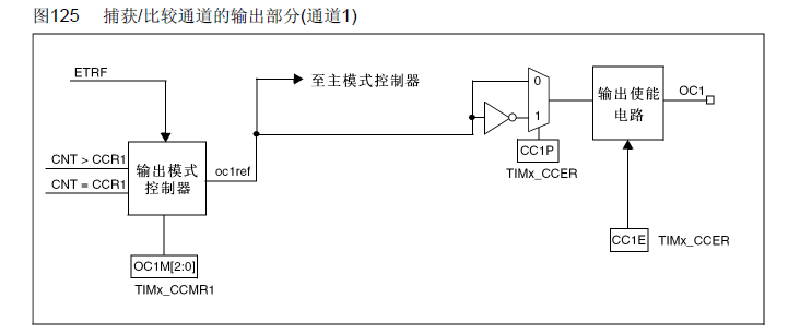

PWM的通道概览
每一个捕获/比较通道都是围绕着一个捕获/比较寄存器(包含影子寄存器),包括捕获的输入部分(数字滤波、多路复用和预分频器),和输出部分(比较器和输出控制)。
捕获/比较模块由一个预装载寄存器和一个影子寄存器组成。读写过程仅操作预装载寄存器。
在捕获模式下,捕获发生在影子寄存器上,然后再复制到预装载寄存器中。
在比较模式下,预装载寄存器的内容被复制到影子寄存器中,然后影子寄存器的内容和计数器进行比较。
CCR1寄存器:捕获/比较值寄存器:设置比较值;
CCMR1寄存器:OC1M[2:0]位:对于PWM方式下,用于设置PWM模式1或者PWM模式2;
CCER寄存器:CC1P位:输入/捕获1输出极性。0:高电平有效,1:低电平有效。
CCER寄存器:CC1E位:输入/捕获1输出使能。0:关闭,1:打开。

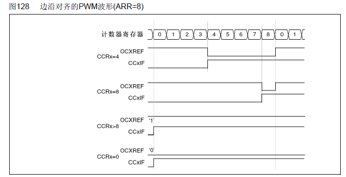

PWM输出的模式区别
通过设置寄存器TIMx_CCMR1的OC1M[2:0]位来确定PWM的输出模式:
PWM模式1:在向上计数时,一旦TIMx_CNT
PWM模式2:在向上计数时,一旦TIMx_CNT
注意:PWM的模式只是区别什么时候是有效电平,但并没有确定是高电平有效还是低电平有效。这需要结合CCER寄存器的CCxP位的值来确定。
例如:若PWM模式1,且CCER寄存器的CCxP位为0,则当TIMx_CNT
PWM的计数模式
向上计数模式
下面是一个PWM模式1的例子。当TIMx_CNT
向下计数模式
在PWM模式1,当TIMx_CNT>TIMx_CCRx时参考信号OCxREF为低,否则为高。如果TIMx_CCRx中的比较值大于TIMx_ARR中的自动重装载值,则OCxREF保持为’1’。该模式下不能产生0%的PWM波形。

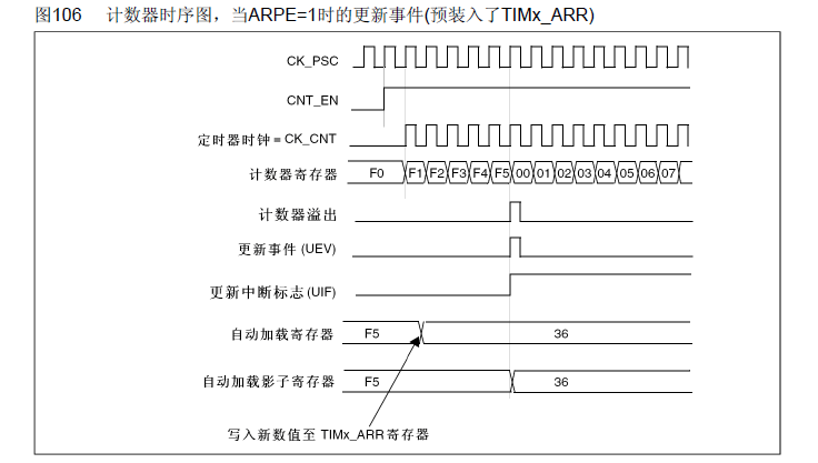

自动加载的预加载寄存器
在TIMx_CCMRx寄存器中的OCxM位写入’110’(PWM模式1)或’111’(PWM模式2),能够独立地设置每个OCx输出通道产生一路PWM。必须设置TIMx_CCMRx寄存器OCxPE位以使能相应的预装载寄存器,最后还要设置TIMx_CR1寄存器的ARPE位,(在向上计数或中心对称模式中)使能自动重装载的预装载寄存器。
在TIMx_CRx寄存器的ARPE位,决定着是否使能自动重装载的预加载寄存器。
根据TIMx_CR1位的APRE位的设置,APRE=0时,预装载寄存器的内容就可以随时传送到影子寄存器,此时两者是互通的;APRE=1时,在每一次更新事件时,才将预装在寄存器的内容传送至影子寄存器。
简单的说:ARPE=1,ARR立即生效;APRE=0,ARR下个比较周期生效。

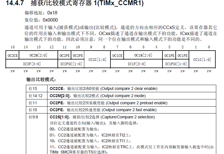

捕获/比较模式寄存器1(TIMx_CCMR1)
捕获/比较模式寄存器总共2个,TIMx_CCMR1和TIMx_CCMR2。TIMx_CCMR1控制CH1和CH2,TIMx_CCMR2控制CH3和CH4。该寄存器的某些位在不同模式下功能不一样,上面一层对应输出而下面一层对应输入。
其中模式设置位OCxM位,此位由3位组成,一共可以配置成7种模式,我们使用的是PWM模式,所以这三位必须为110/111。
作用:在PWM输出模式下,确定PWM的模式、使能相应的预装载寄存器等操作。

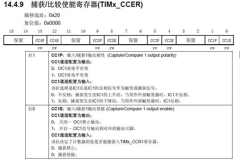

捕获/比较使能寄存器(TIMx_CCER)
作用:在PWM输出模式下,确定PWM的输出极性和输出使能。

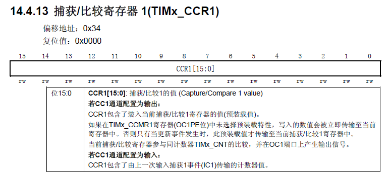

捕获/比较寄存器1(TIMx_CCR1)
作用:在PWM输出模式下,确定比较的值。
