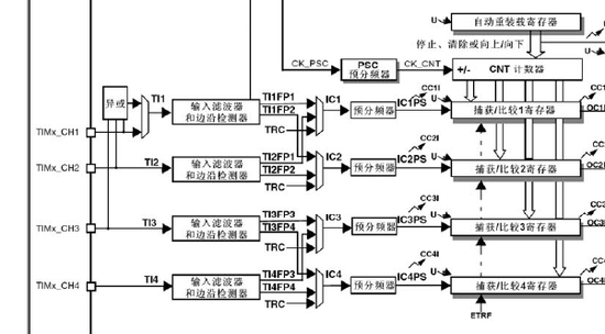

在通用定时器框图中,主要涉及到最顶上的一部分(计数时钟的选择)、中间部分(时基单元)、左下部分(输入捕获)这三个部分。这里主要讲解一下左下部分(输入捕获),其他两个部分可以参考文章:【STM32】通用定时器的基本原理(实例:定时器中断)。

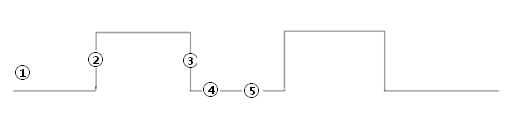

输入捕获模式可以用来测量脉冲宽度或者测量频率。STM32的定时器,除了TIM6、TIM7,其他的定时器都有输入捕获的功能。下面以一个简单的脉冲输入为例,简单地讲述一下输入捕获用于测量脉冲宽度的工作原理:
先设置输入捕获为上升沿检测,记录发生上升沿时TIMx_CNT的值。然后配置捕获信号为下降沿捕获,当下降沿到来的时候发生捕获,并记录此时的TIMx_CNT的值。这样,前后两次TIMx_CNT的值之差就是高电平的脉宽。同时根据TIM的计数频率,我们就能知道高电平脉宽的准确时间。

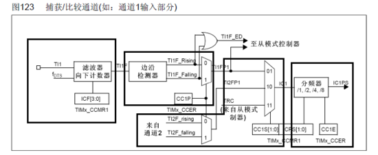

输入捕获的通道概览
每一个捕获/比较通道都是围绕着一个捕获/比较寄存器(包含影子寄存器),包括捕获的输入部分(数字滤波、多路复用和预分频器),和输出部分(比较器和输出控制)。
捕获/比较模块由一个预装载寄存器和一个影子寄存器组成。读写过程仅操作预装载寄存器。
在捕获模式下,捕获发生在影子寄存器上,然后再复制到预装载寄存器中。
在比较模式下,预装载寄存器的内容被复制到影子寄存器中,然后影子寄存器的内容和计数器进行比较。

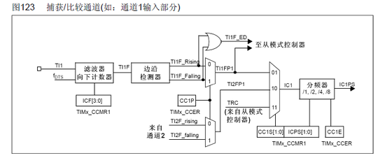

输入部分对相应的TIx输入信号采样,并产生一个滤波后的信号TIxF。然后,一个带极性选择的边缘检测器产生一个信号(TIxFPx),它可以作为从模式控制器的输入触发或者作为捕获控制。该信号通过预分频进入捕获寄存器(ICxPS)。
一句话总结工作过程:通过检测TIMx_CHx通道上的边沿信号,在边沿信号发生跳变(比如上升沿/下降沿)的时候,将当前定时器的值(TIMx_CNT)存放到对应的捕获/比较寄存器(TIMx_CCRx)里面,完成一次捕获。同时,还可以配置捕获时是否触发中断/DMA等。

将输入捕获的通道图进行分解,分解成四个部分,下面对这四个部分进行分析来了解输入捕获的工作过程:

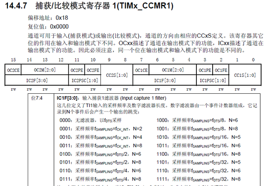

设置输入捕获滤波器
输入捕获滤波器IC1F[3:0],这个用于设置采样频率和数字滤波器长度。其中:fCK_INT是定时器的输入频率,fDTS是根据TIMx_CR1的CKD[1:0]的设置来确定的。
这里滤波器的作用是什么意思呢?数字滤波器由一个事件计数器组成,它记录到N个事件后会产生一个输出的跳变。也就是说连续N次采样,如果都是高电平,则说明这是一个有效的触发,就会进入输入捕捉中断(如果设置了的话)。这样就可以滤除那些高电平脉宽低于8个采样周期的脉冲信号,从而达到滤波的作用。

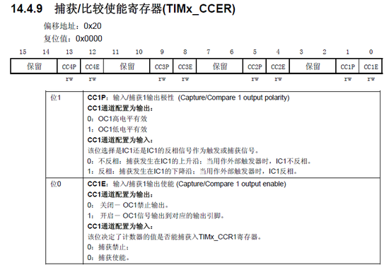

设置输入捕捉极性
这里是设置捕捉事件是发生在上升沿还是下降沿。
设置输入捕获映射关系

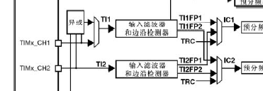

由于我们只显示了一路通道的通道图,如果在几条通路的情况下:
在TIMx_CH1和TIMx_CH2两条通道的情况下,我们可以看出除了TIMx_CH1捕捉到的信号可以连接到IC1,TIMx_CH2捕捉到的信号可以连接到IC2之外,TIMx_CH1捕捉到的信号也可以连接到IC2,TIMx_CH2捕捉到的信号也可以连接到IC1。
一般情况下,我们设置成TIMx_CH1捕捉到的信号可以连接到IC1,TIMx_CH2捕捉到的信号可以连接到IC2。
设置输入捕获分频器
这里设置的是每N个事件触发一次捕捉。也就是说,我们可以设置成,每2次上升沿事件触发一次捕捉。

捕获/比较模式寄存器1(TIMx_CCMR1)
作用:在输入捕获模式下,确定数字滤波器、通道映射、预分频系数。
捕获/比较使能寄存器(TIMx_CCER)
作用:在输入捕获模式下,确定捕捉极性和捕捉使能。

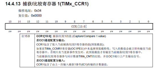

捕获/比较寄存器1(TIMx_CCR1)
作用:在输入捕获模式下,确定上一次输入捕捉事件传输的计数值。

这里关于输入捕获的初始化部分比较简单,对照着一般步骤来就行了。但是在中断处理函数TIM5_IRQHandler()部分就有所难度了,为什么会比较复杂呢?
由于我们进行输入捕获,一旦捕捉到了上升沿,就设置计数器当前值为0,让它从0开始重新计数:
TIM_SetCounter(TIM5,0);
但是如果脉冲的长度过于宽了,也就是说,从0开始计数到自动重加载值一个循环结束了,脉冲还是没有结束。这个情况下,显而易见不能只记录一下最后的计数器当前值。
解决这个问题的办法:
设置一个变量TIM5CH1_CAPTURE_STA,bit5-0为捕捉高电平后定时器溢出的次数,bit6为捕捉到高电平标志,bit7为捕获完场标志。
同时设置两个中断(更新中断和捕获中断):
TIM_ITConfig(TIM5,TIM_IT_Update|TIM_IT_CC1,ENABLE);//允许更新中断 ,允许CC1IE捕获中断
在中断处理函数中,先判断是否捕获成功,如果捕获成功了,说明是在脉冲低电平的阶段,什么都不需要做;如果捕获没有成功,说明是在脉冲高电平的阶段,就需要继续判断中断类型,然后再分别进行处理。在更新中断中,表示此时脉冲长度过长,TIM5CH1_CAPTURE_STA加1。在捕获中断中,判断捕捉到的是否为上升沿,如果是,计数器当前值清零,TIM5CH1_CAPTURE_STA清零,同时标记标志,设置极性下降沿捕捉;如果不是,标记捕获完成,保存当前计数器的值,设置极性上升沿捕获。
