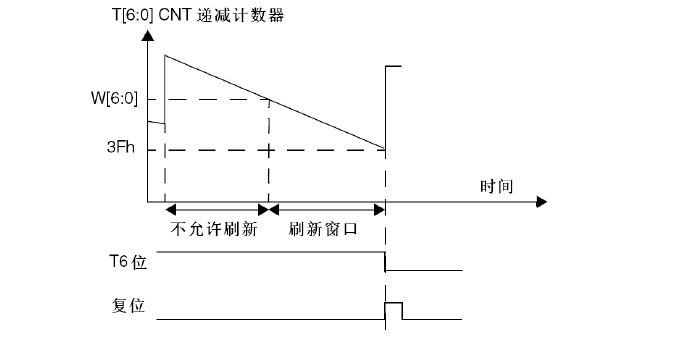

窗口看门狗工作示意图
在窗口看门狗的递减计数器递减至窗口配置寄存器配置的上窗口(W[6:0])之前,是不能刷新递减计数器的数值(喂狗操作)的;同样,在递减计数器递减到下窗口(0x3F)之后,也是不能刷新递减计数器的数值(喂狗操作)的,否则这两种状况都会产生复位信号的。也就是说,喂狗操作只能发生在上、下窗口之间。

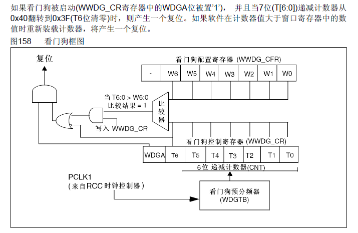

可能直接看窗口看门狗的框图,会更简单明了:
从这个框图中可以看到:
当T6:0(当前的递减计数器)大于上窗口时,比较器结果是1;如果此时写入WWDG_CR(喂狗),直接通过与门,或门也直接通过,产生复位信号;
当T6为0的时候,也就是产生复位信号(此时递减计数器小于0x3F),取反再过或门,产生复位信号。

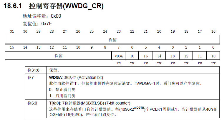

控制寄存器(MMDG_CR)
作用:控制寄存器主要用于启动看门狗、存储当前递减计数器的值。

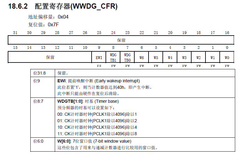

配置寄存器(MMDG_CFR)
作用:配置寄存器主要用于使能提前唤醒中断、设置预分频系数、设置上窗口值。

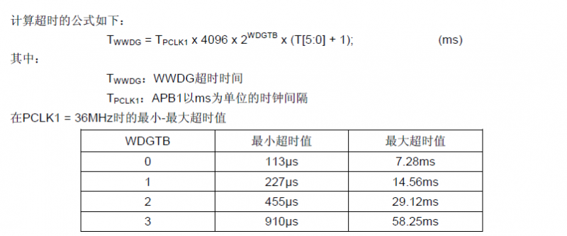

窗口看门狗超时时间
这里需要注意的是:由于PCLK1默认情况下是36MHz,还是很大的。但是看门狗不需要这么大的频率,通常是需要除以4096。而预分频等操作是在除以了4096之后再进行的。
