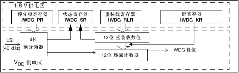

在键值寄存器(IWDG_KR)中写入0xCCCC,开始启用独立看门狗。此时计数器开始从其复位值0xFFF递减,当计数器值计数到尾值0x000时会产生一个复位信(IWDG_RESET)。
无论何时,只要在键值寄存器IWDG_KR中写入0xAAAA(通常说的喂狗), 自动重装载寄存器IWDG_RLR的值就会重新加载到计数器,从而避免看门狗复位。
如果程序异常,就无法正常喂狗,从而系统复位。
注意:IWDG_PR和IWDG_RLR寄存器具有写保护功能。要修改这两个寄存器的值,必须先向IWDG_KR寄存器中写入0x5555。以不同的值写入这个寄存器将会打乱操作顺序,寄存器将重新被保护。重装载操作(即写入0xAAAA)也会启动写保护功能。

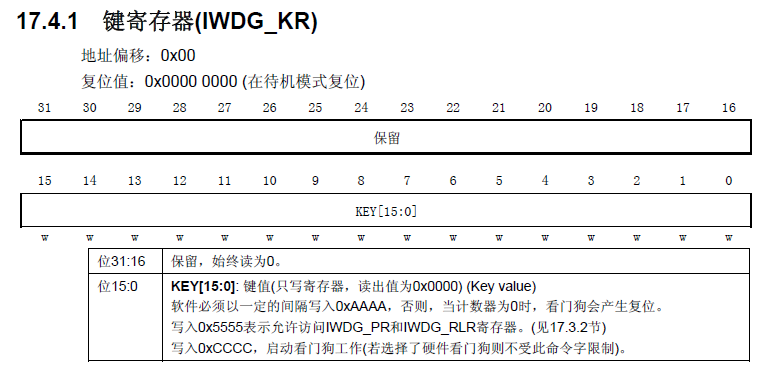

键寄存器(IWDG_KR)
作用:写入0xAAAA,不停地喂狗,避免复位;写入0x5555表示允许访问IWDG_PR和IWDG_RLR寄存器;写入0xCCCC,启动看门狗工作(若选择了硬件看门狗则不受此命令字限制)。最起初的复位值是从0xFFF开始递减,喂狗之后再从重装载寄存器的值开始递减。

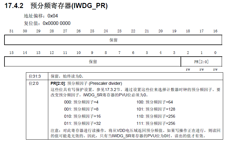

预分频寄存器(IWDG_PR)
作用:对时钟频率进行分频。

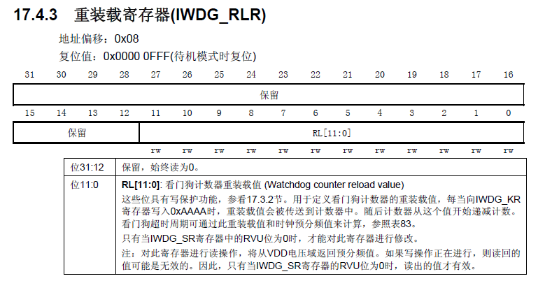

重装载寄存器(IWDG_RLR)
作用:用于定义看门狗计数器的重装载值,每当向IWDG_KR寄存器写入0xAAAA时,重装载值会被传送到计数器中。随后计数器从这个值开始递减计数。

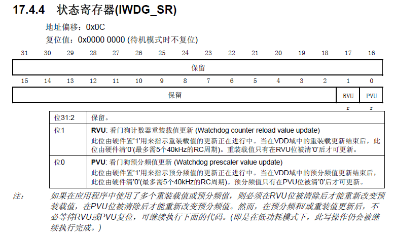

状态寄存器(IWDG_SR)
作用:对预装载值更新、预分频值更新状态进行监控。

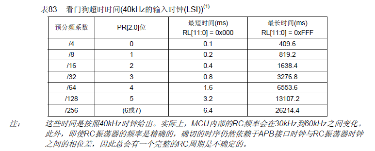

独立看门狗超时时间
超出(溢出)时间计算:
Tout=((4×2^PR) ×RLR)/40
其中:Tout的单位为毫秒。
时钟频率LSI=40K, 一个看门狗时钟周期就是最短超时时间。最长超时时间= (IWDG_RLR寄存器最大值)X看门狗时钟周期。
比如,想要设置超出时间为1s(也就是说,如果1s之内没有喂狗,就直接复位),设置预分频系数为64(也就是说,PR位为4,即[2:0]位为100),由此可以计算出RLR为625。
也就是说,在时钟信号为40kHz,预分频系数为64的时候,从625递减至0的事件是1s。
