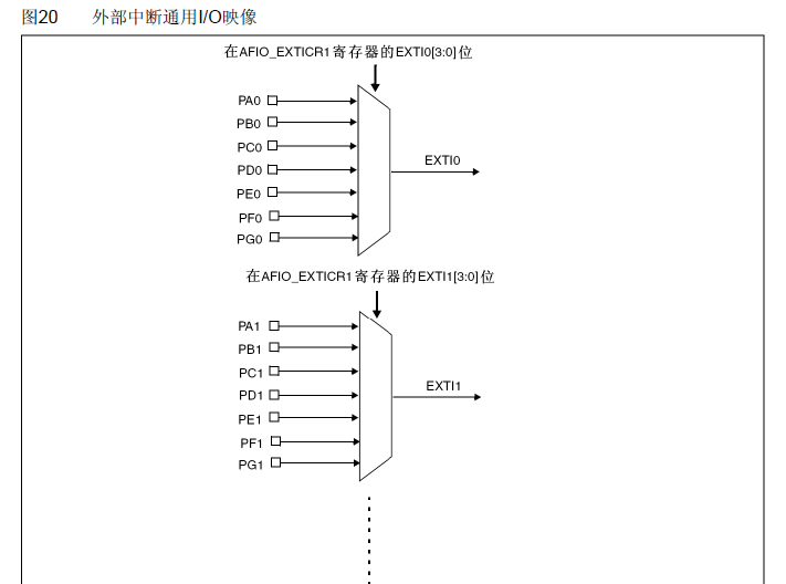

但是,从上面可以看出,STM32供IO使用的中断线只有16条,但是STM32F10x系列的IO口多达上百个,其中STM32F103ZET6有112个引脚(7组GPIO,每组16个)。那么中断线怎么跟IO口对应呢?
从上图可以轻易地看出来:每个GPIOx的同一编号的引脚(共7个)与一条中断线对应。比如PA0、PB0、PC0、PD0、PE0、PF0、PG0一条中断线。
注意一下:同一个时间,只能有一个IO口映射到同一个中断线。也就是说,PA0和PB0不能同一时间映射到同一个中断线,而PA0、PA1则可以同时映射,因为它们不是在同一个中断线上。

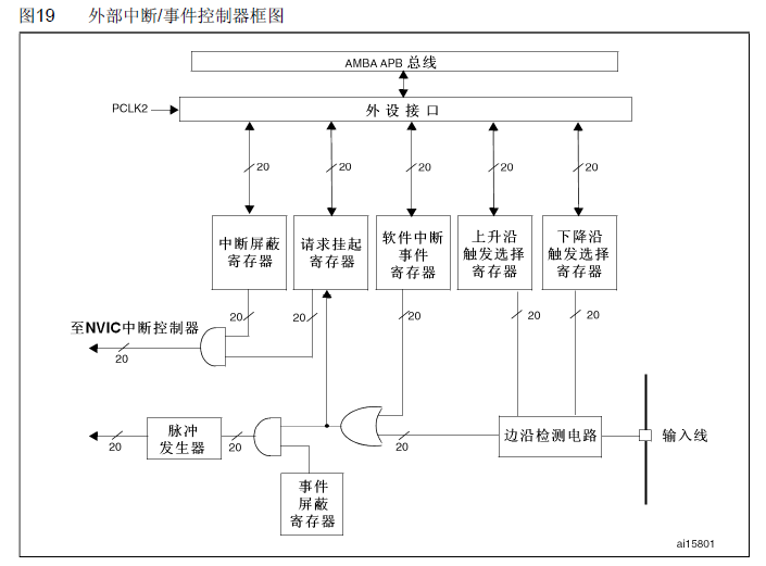

外部中断相关配置寄存器

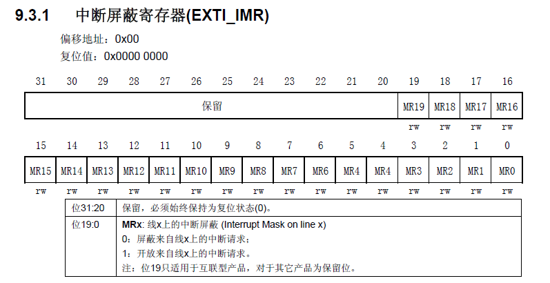

中断屏蔽寄存器(EXTI_IMR)
作用:每一位对应着一条中断线。清零表示屏蔽该线路上的中断请求;置1表示打开该线路上的中断请求。

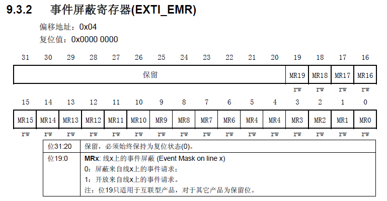

事件屏蔽寄存器(EXTI_EMR)
作用:每一位对应着一条中断线。清零表示屏蔽该线路上的事件请求;置1表示打开该线路上的事件请求。

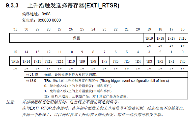

上升沿触发选择寄存器(EXTI_RTSR)
作用:每一位对应着一条中断线。清零表示关闭上升沿触发中断或事件;置1表示打开上升沿触发中断或事件。
下降沿触发选择寄存器(EXTI_FTSR)
作用:每一位对应着一条中断线。清零表示关闭下降沿触发中断或事件;置1表示打开下降沿触发中断或事件。

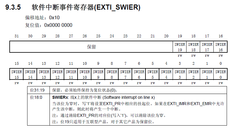

软件触发事件寄存器(EXTI_SWIER)
作用:每一位对应着一条中断线。当EXTIx中断有效且SWIER=0时,向SWIER写1将触发中断请求。

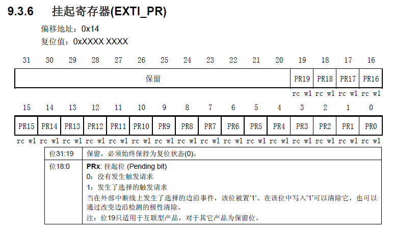

挂起寄存器(EXTI_PR)
作用:每一位对应着一条中断线。如果第i个中断触发了,则PR位对应位自动置1;向PR位写入1清零该位,同时清除SWIER位。

在编写中断处理函数的过程中,在最后一步,一定要记得清除中断标志位。调用函数:EXTI_ClearITPendingBit()。否则下次中断就不会发生。
