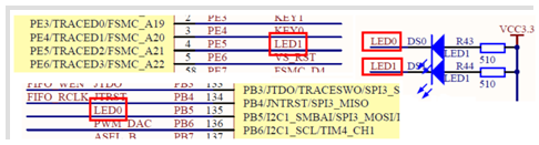

硬件连接
假设跑马灯实验的硬件连接如上图所示,LED0连接PB5,LED1连接PE5。由于在LED的另一端是VCC3.3,所以当PB5或PE5为低电平的时候,LED灯会亮。此时GPIO应采取推挽输出的模式。

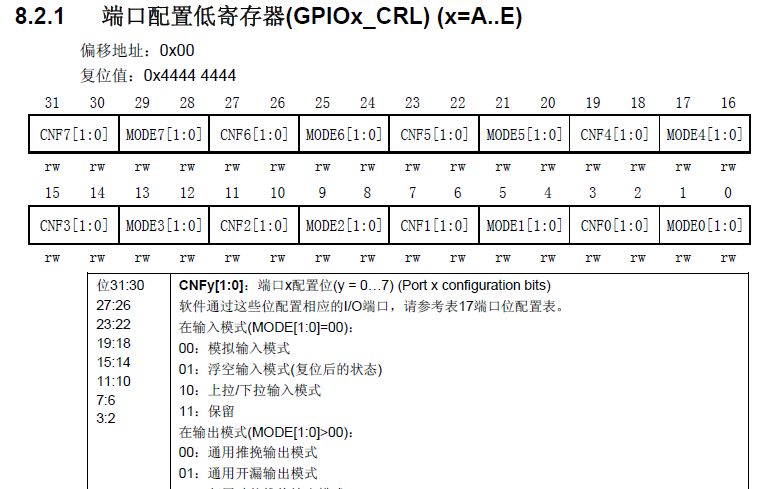

端口配置低寄存器(GPIOx_CRL)
由于每个GPIO口需要4位来进行配置输入输出模式(2位配置MODE,2位配置CNF),这样的话每组16个GPIO口则需要64位,这也就表明需要两个32位寄存器。于是GPIOx_CRL用于配置GPIO0-GPIO7的输入输出模式。同理GPIOx_CRH则用于配置GPIO8-GPIO15的输入输出模式。

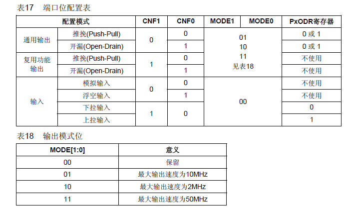

同时对于上面的这个表可以总结出端口位配置的信息:
需要注意的是,当MODE选择00,CNF为选择10时,代表着上拉/下拉输入模式。到底是上拉还是下拉呢?此时需要PxODR(端口输出寄存器)来确定,0为下拉输入,1为上拉输入。

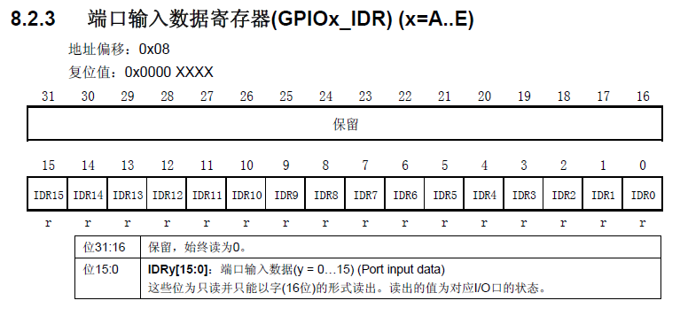

端口输入寄存器(GPIOx_IDR)
IDR寄存器低16位,每个位控制该组GPIO口的一个IO口,对应的是该IO口的输入电平。在输入模式下,可以读取I/O端口的电平值;在输出模式下,也可以读取I/O端口的电平值(在开漏输出时,读取到的I/O端口的电平值,不一定就是输出的电平值)。

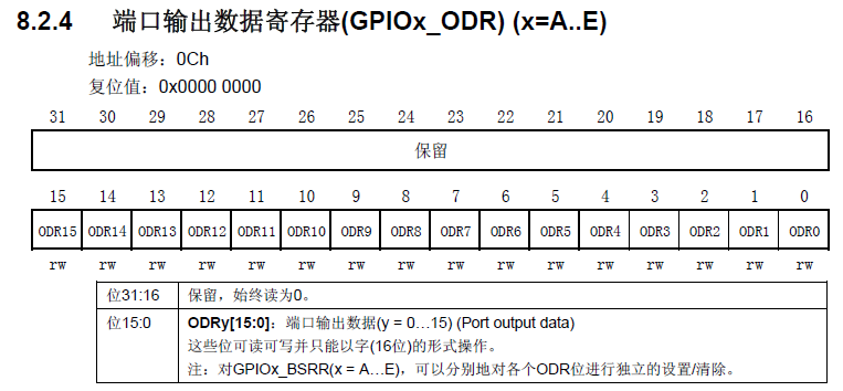

端口输出寄存器(GPIOx_ODR)
ODR寄存器的低16位,每个位控制该组GPIO口的一个IO口,对应的是该IO口的输出电平。在输出模式下,可以通过写寄存器的值,来达到某个IO口的电平输出;在输入模式下,还可以通过写值,来确定是上拉还是下拉输入模式。

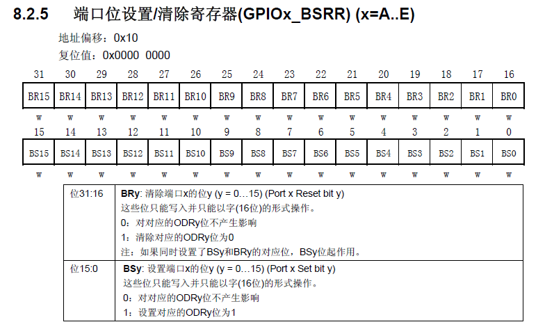

端口位设置/清除寄存器(GPIOx_BSRR)
在GPIO的开漏输出模式或者推挽输出模式下,都可以直接给ODR寄存器赋值来进行某个IO口的电平输出;同时,也可以通过对BSRR进行赋值来达到对ODR寄存器的控制来进行对IO口的电平输出。其实,BSRR寄存器的底层也是对ODR寄存器的控制。
BSRR寄存器的低16位可以只对ODR赋1,高16位可以只对ODR赋0。这样的好处是,只可以对ODR的某些特定位产生影响,而不对其他的位产生影响。而且可以一次性对ODR的许多位同时进行控制。

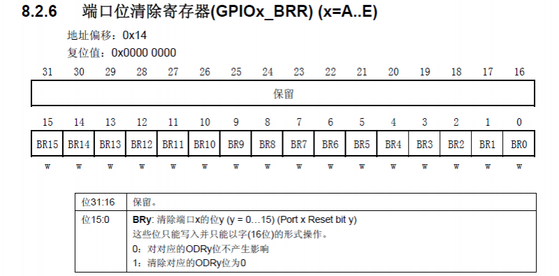

端口位清除寄存器(GPIOx_BRR)
BRR寄存器的功能其实和BSRR寄存器的高16位的功能是一样的,通常情况下,使用BSRR寄存器的低16位来赋1,使用BRR寄存器来赋0。

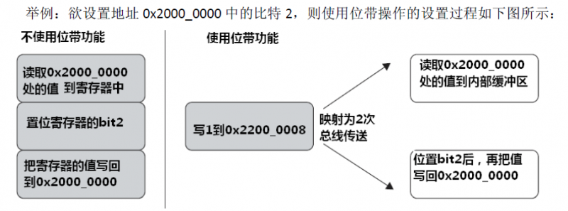

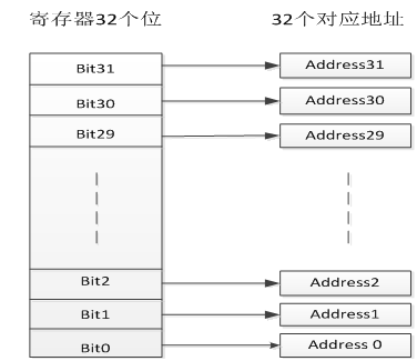

GPIO的位操作版本
位操作的原理
把每位膨胀为一个32位的地址,当访问这些地址的时候就达到了访问该位的目的。比如说BSRR寄存器有32个位,那么可以映射到32个地址上,我们去访问(读-改-写)这32个地址就达到访问32个比特的目的。
也就是说,位操作就是可以读、写单独的一个比特位,由于在STM32中没有像51单片机的sbit来实行位定义,但是它可以通过位带别名区来实现。
哪些区域支持位操作:
SRAM 区的最低 1MB 范围,0x20000000 ‐ 0x200FFFFF(SRAM区中的最低 1MB);
片内外设区的最低 1MB范围,0x40000000 ‐ 0x400FFFFF(片上外设区中最低 1MB)。
位带区:支持位带操作的地址区
位带别名:对别名地址的访问最终作用到位带区的访问上(注意:这中间有一个地址映射过程)
这两个1MB的空间可以像普通RAM一样操作外(修改内容时用读、改、写),它们还有自己的位带别名区,位带别名区把这1MB的空间的每一位膨胀为一个32位的字。确切的说,这个字就是一个地址,当操作这个地址时,就可以达到操作这个位带区某个位的目的。
在位带区中,每个比特位都映射到别名地址区的一个地址,注意,这只是只有LSB有效的字(最低一位有效的字)。当一个别名地址被访问时,会把该地址转换为为位带操作。

位带操作的优越性
位带操作可以简化跳转的判断。比如之前需要跳转到某一位时,必须这样做:
读取整个寄存器;
掩蔽不需要的位;
比较并跳转。
现在使用位带操作只需要:
从位带别名区读取状态位;
比较并跳转。
