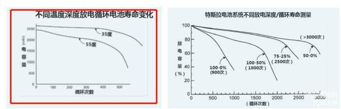

下图是特斯拉电池循环使用寿命和温度与不同放电深度的关系曲线,大家可以做一个参考。

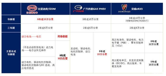

对于动力电池的质保,国家强制规定,主机厂必须提供年或者12万公里,下图是小编整理的,比亚迪/广汽传祺和上汽荣威的三包政策,其中关于动力电池的质保政策如下所示:
比亚迪:动力电池的电芯是实行终身保修的,动力电池(不含启动型磷酸铁锂电池)电芯以外元器件则实行8年或者15万公里。
广汽传祺:动力电池均统一实行8年或15万公里。
上汽荣威:高压电池包实行8年或12万公里。
