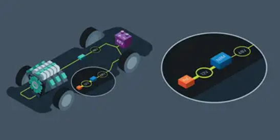

图片.png?imageView2/2/w/550
使用Vicor双向NBM2317汽车可以轻松地将48 V转换为12 V,同时损耗最小,布线更轻。 (图片来源:Vicor Corporation)

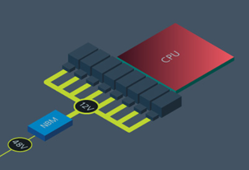

数据中心可以通过48 V至12 V有效降低传统基础设施维护费用。(图像来源:Vicor Corporation)
其他行业也正在向48 V过渡,数据中心也发生了类似的变化。他们以前同样使用传统的12 V电源总线,并希望使用48 V电源总线来更有效地满足其飙升的电源需求。

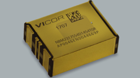

NBM2317提供双向48 V至12 V转换,在800 W功率下具有98%的峰值效率。 (图片来源:Vicor Corporation)
今天,大多数这些系统都试图将12 V连接到48 V.它们并没有试图彻底改造基础设施,而是试图转换它们的架构。例如,较新的轻度混合动力汽车是双电池,具有12 V和48 V电池。因此您无需立即更改整个系统,可以随时采用更新的动力结构。
这就是像Vicor这样的公司进来的地方。他们刚刚发布了一个很棒的“桥梁”部分,即NBM2317。NBM提供双向48 V至12 V转换,峰值效率为98%,连续功率为800 W,峰值功率为1 kW,封装尺寸小于3.3 立方厘米。
