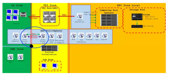

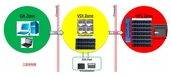

所谓的“三层架构”,指的是基于网络安全区域划分为三个大的网络层次(办公区、内网研发区、仿真计算区)的定义方法。在欧美先进半导体设计公司,这样的分层方法几乎已经是标准思路。我访谈过一些知名欧美公司的同行,发现这样的分区方法早在10多年前在外企就已经成熟以及标准化。而在国内,根据我的亲身经历,只有少数几家上到一定规模的公司,才具有这样的网络格局的认知,以及实际建设和运维经验。这样的架构设计,对于数据的基础安全是最为基础的保障策略,同时在安全可控的基础上,还需要考虑效率因素,确保芯片研发效率所受影响最小化。

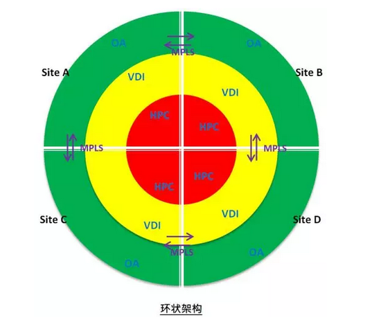

在半导体企业,还具有多站点协同研发的普遍行业特性,以上的三层架构思路应用在多站点中,对于跨站点的基础安全的效率是非常有帮助的。多站点之间的办公区、内网研发区、仿真作业区各自互通,是“效率、安全、成本”三者均衡的一个具体体现:在具有相同安全定义和应用定义的网络区域,在多站点之间的数据是可以横向流动的,这个是一级安全标准。是否需要额外的站点间的安全管控,则可作为二级的安全标准来考量。

下图的一个三层架构实例图中,绿色区域和黄色区域的文件服务器(蓝色圈内),就构成了跨这两个安全区域的数据通道。这个通道还可以配合日志记录,来满足审计需求。
这条通道可以来处理以下三类运用场景的需要:
Partner通道;(用于与工厂或是外包协作单位之间的数据传递)
二进制通道(需定制二进制文件审核脚本,检查二进制文件合规性);
人工审核通道(配合工作流管理软件,嵌入同步脚本)

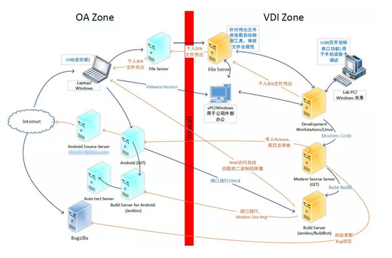

再例如在特定的软件开发环境中,可以借鉴以下的安全策略方法:
