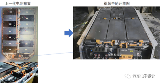

我觉得这里最大的疑问,就是先期所讲的技术内容,都是基于590模组和相关电芯所谈的,而视频中实验后展出的是6个大模组,这里就存在特别大的差异。
图1 之前的设计和现在展示的差异

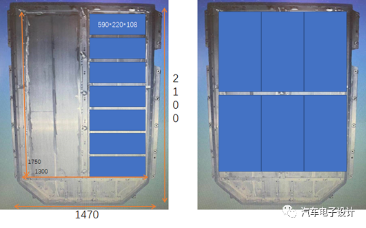

按照托盘总的1470*2100mm的尺寸,内部的尺寸估计在1300和1750mm左右,也就是说在演讲中所有提到的一些图,和左边是相对应的,和右边对不起来。这个大模组的尺寸预估根据托盘来看,大概在420*800mm左右(托盘的梁设计变化以后,模组的宽度确实可以到420mm左右,模组间距和边沿都按照10mm留)
备注:如果一个大模组用220mm的宽度的590电芯来做,模组的宽度会达到450mm,三个累加起来1250,这个空间太紧凑了
图2 尺寸的差异

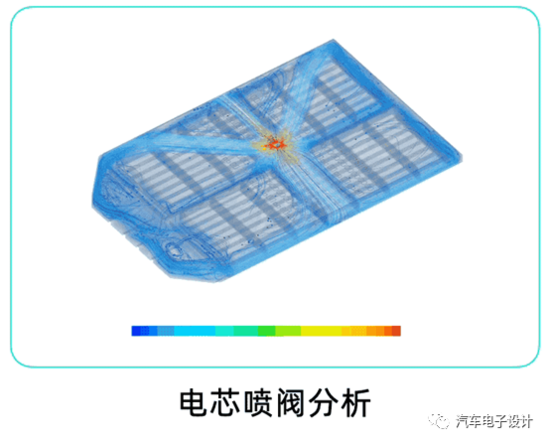

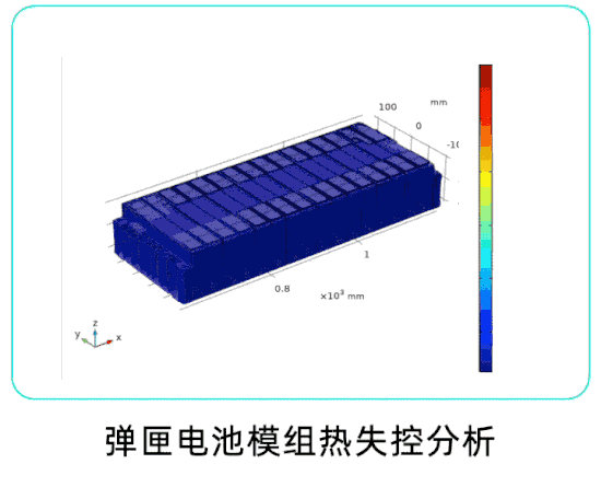

图4 在介绍仿真能力方面,几乎都是按照590模组来做的
特别是有关电芯热失控传播的仿真图,和后续电芯喷阀的图,这些都是基于590尺寸的电池来做的。和实验结果展出的最后图,是存在差异的。

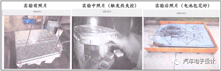

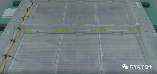

我的最大疑问,是为什么要把发布会中电芯、模组的分析,和实际实验的对象没统一起来。
备注:这里最大的可能要么定制了一个特殊的电芯尺寸,要么使用了和电芯介绍这段不一样的东西
图6 视频发布会中做实验的对象
图7 视频中所展示的托盘,从Y方向纵梁改成了X方向的横梁
