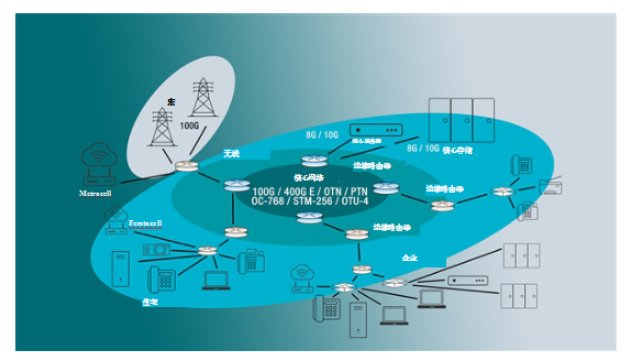

图1显示了分组交换电信网络生态系统,其中包括5G无线基础设施和400-Gbps交换机以及在网络边缘及其核心之间传输数据的路由器。

图1:分组交换电信网络

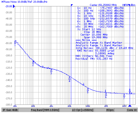

采用56G PAM-4串行器/解串器(SerDes)解决方案的交换机应用专用IC供应商要求在12 kHz至20 MHz频段内最大集成参考时钟抖动为150 fs均方根(RMS)。采用TI BAW谐振器技术的网络同步器时钟,例如LMK05318,通常具有小于60 fs(156.25-MHz载波)的集成RMS抖动(12 kHz至20 MHz),如图2所示。这种性能水平可以帮助设计人员为他们的系统提供面对未来的保障。

图2:来自LMK05318网络同步器时钟的156.25 MHz输出时钟
