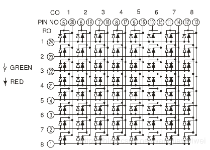

共阴极双色点阵

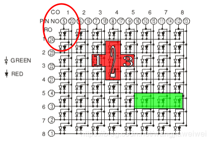

Led点阵就是很多led放在一起组成的矩阵灯。原理很简单,如果我们要点亮图中左上的绿灯。那么管脚5接高电平,管脚24接低电平,那么这个绿色led就会亮,其他的led亦是如此。我们要显示需要的内容,只要点亮相关内容即可。如:我们显示如图的“+”,和“-”。
红色“+”:将管脚18,17,16 设置成高电平,同时对应21,22,23 设置成低电平。
注意:管脚18为高时,只能22管脚为低, 17管脚为高时,22,23,24同时为低,16管脚为高时,智能22管脚为低。 就是说同一时刻只有这三种情况之一出现,换言之就是通过扫描实现显示”+”.
具体过程:
1.显示第一步:,其他全灭 。一个短延时,保持标号1 这部分亮
2.显示第二步:,其他全灭。 一个短延时,保持标号2 这部分亮
3.显示第三步:,其他全灭。  一个短延时,保持标号3 这部分亮
这个短的延时时间很短,那么给人的感觉就是1.2.3 这三部分全亮,共同组成个图案“+”。再点阵显示里,原理都是如此。
绿色”-”: 将管脚11,12,13设置成高电平,同时设置管脚3为电平

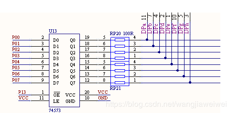

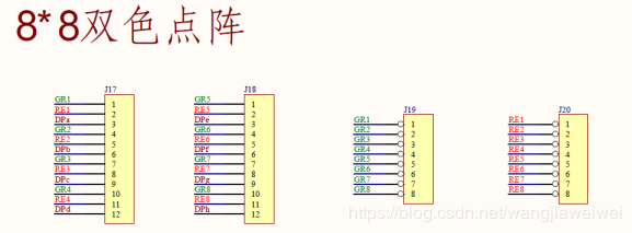

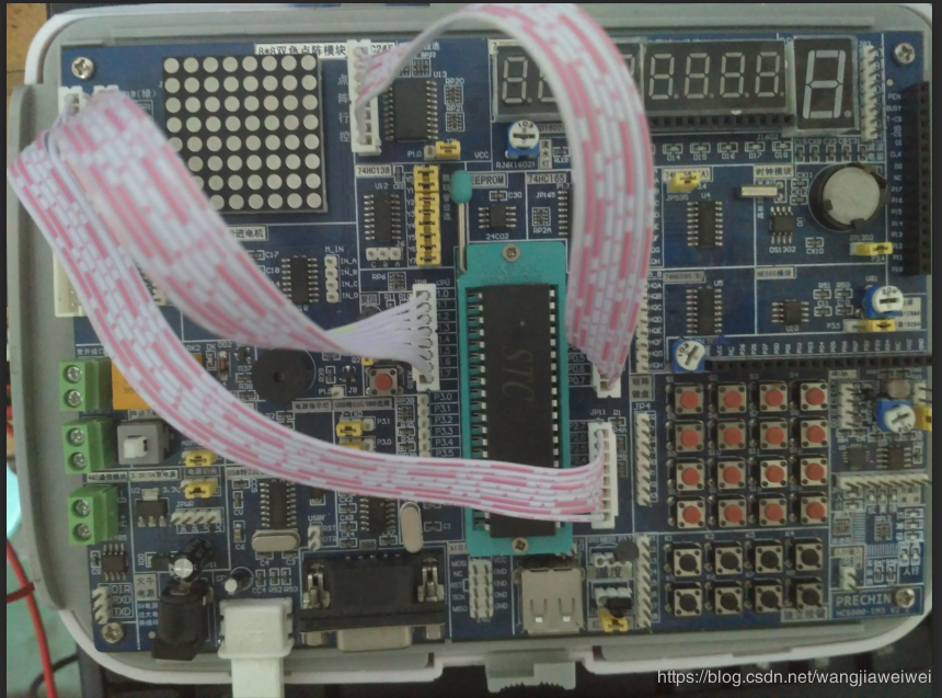

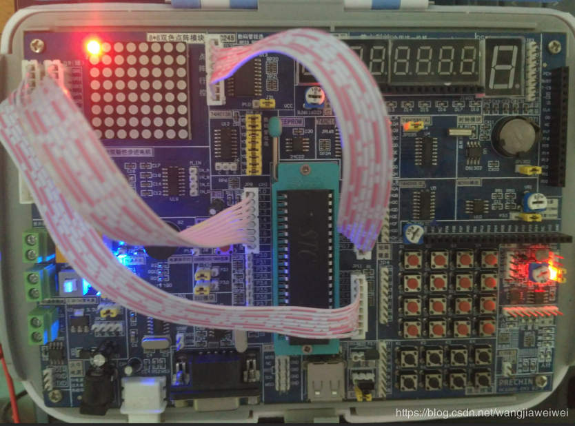

实验板用的是共阴极双色点阵,开发板的点阵电路图如下:
将GR、RE、DP引脚与单片机的IO相连,然后写程序控制IO口,就可以控制点阵的点亮形式。
P0口与J12口要反插、P1口与J19口反插、P2口与J20口正插,如果排线插反了,则点阵点亮的位置就会和程序里设置的相反。

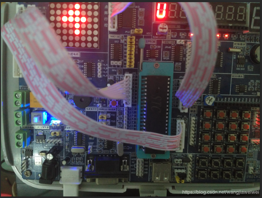

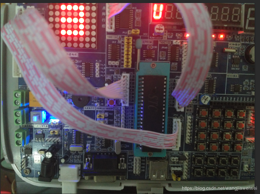

程序一:点亮led点阵的一个点,然后交替点亮红色、绿色
程序源代码:
#include "reg52.h"
void delay1s(x)
    int i=0;
int j=0;
for(;i < x*14665; i++)
   for(;j < 10000; j++)
   void main()
   while(1)
   P2 = 0x7f; //点亮一个红色点,相应的位置低电平
   P1 = 0xff; //熄灭全部绿色点,全部位都置高电平
   P0 = 0x80; //共阳极的相应位置高电平
   delay1s(1); //延时1秒钟
   P2 = 0xff; //熄灭全部红色点,全部位都置高电平
   P1 = 0x7f; //点亮一个绿色点,相应的位置低电平
   delay1s(1); //延时1秒钟

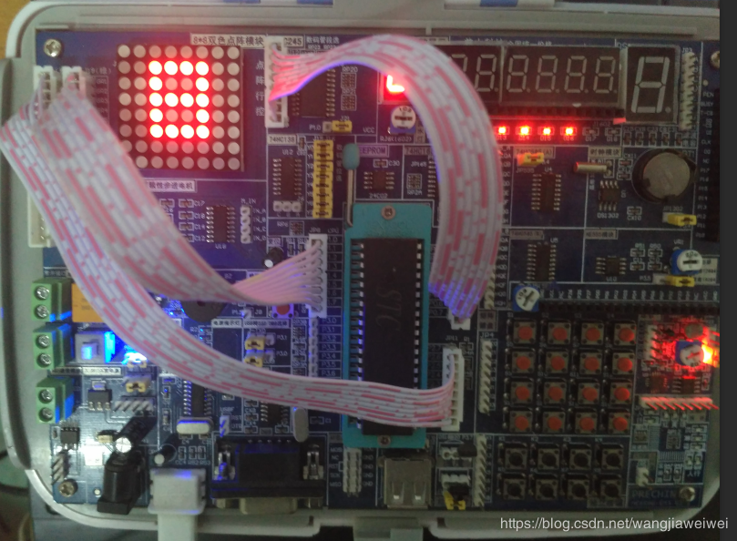

程序运行结果:

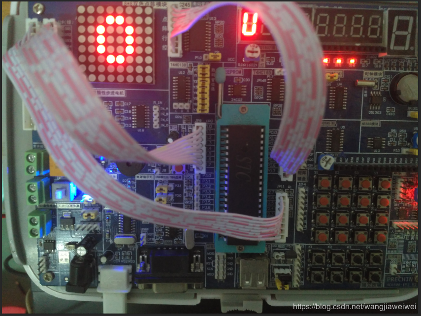

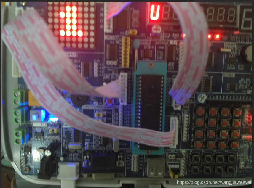

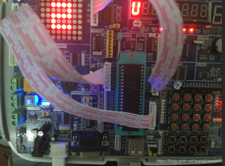

程序二:轮流显示0--9
程序源代码:
   #include "reg52.h"
   char column[4] = {0xdf, 0xef, 0xf7, 0xfb}; //将想要点亮列的相应位置零
   char     line[10][4] = {0x38, 0x44, 0x44, 0x38,
                           0x24, 0x7c, 0x7c, 0x04,
   0x5c, 0x54, 0x54, 0x74,
   0x54, 0x54, 0x54, 0x7c,
   0x10, 0x30, 0x7c, 0x10,
   0x74, 0x54, 0x54, 0x5c,
   0x7c, 0x54, 0x54, 0x5c,
   0x40, 0x40, 0x40, 0x7c,
   0x7c, 0x54, 0x54, 0x7c,
   0x74, 0x54, 0x54, 0x7c
                           };  //数字0--9在点亮第1--第4列时,需要点亮相应行才能形成0--9
                               //的数字显示
   void delay(x)
    int i;
for(;i < x*10; i ++)
   void delay1s(x)
    int i=0;
int j=0;
   void display(x)
    int i,j;
   for(i = 0; i < 1000; i++)
   for(j = 0;j < 4; j ++)
   P2 = column[j];//4行、4列的方阵,循环点亮1--4列
   P0 = line[x][j];//4行、4列的方阵,循环点亮当前列的当前行
   delay(1);//延时28.5 us
   //消影
   P0 = 0x00;
   void main()
   while(1)
    int i;
for(i = 0;i < 10; i ++)
display(i);//显示0--9
delay1s(0.5);//延时0.5秒钟

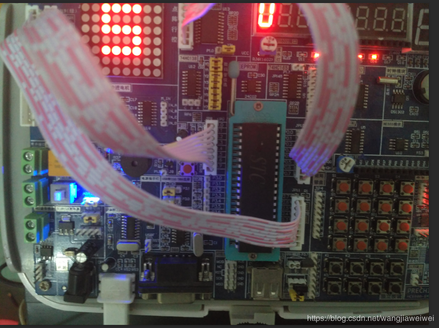

程序运行结果:
