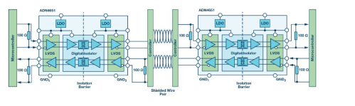

市场上已经有各种各样用于实现隔离LVDS接口的产品。ADI公司的隔离LVDS系列是非常有效且可靠的解决方案,包括ADN4650、ADN4651和ADN4652,支持高达600 Mbps的数据速率,同时也符合非隔离LVDS接口的标准值。相比之下,标准数字隔离器只能达到150 Mbps。由于采用iCoupler®技术,尽管存在隔离,该系列仍能实现非常高的数据速率。这涉及到利用微机电系统(MEMS)实现片上变压器,从而简单地隔离数字信号并节省空间。
LVDS系列还提供超精密时间特性和极低的抖动(也称为时序抖动)。抖动描述数字信号的上升沿和下降沿相对于理想时间基准的偏差。在高数据速率下,低抖动非常重要,因为以600 Mbps的速率传输一比特仅需1.6 ns。对信号上升沿或下降沿中的抖动要求是,必须让模数转换器有足够的时间来达到实际的高电平或低电平,以便可以正确执行采样。对于ADN465x系列,抖动典型值为70 ps。LVDS模块还提供两个隔离LVDS通道,构成ADN4651中的发射和接收通道。ADN4652中的通道排列与ADN4651中的通道排列相反,而ADN4650仅提供发射或接收通道,具体取决于接线。ADN465x系列利用内部2.5 V电源电压工作;遗憾的是,工业系统常常没有这种电源电压,仅提供3.3 V电压。因此,ADN465x系列中集成了低压差稳压器(LDO),其输入端可接受3.3 V的外部电源电压。模块或其输入端及其隔离输出端的供电可以使用隔离式ADuM5000DC-DC转换器等实现。这样可以选择性地产生5 V或3.3 V的隔离输出电压,最大功率输出为500 mW。此电路配置如图1所示。
结合ADuM5000,该器件系列可满足当今工业应用对隔离LVDS接口的众多要求。这种高度集成的解决方案还满足标准化总线通信的所有先决条件。LVDS接口经常用于节能应用。对此,ADN4651和ADuM5000的组合是替代传统光耦合器的极其省电的解决方案。常常需要同时隔离多个通道。
blob.png?imageView2/2/w/550
图1.采用ADN4651和ADuM5000的隔离LVDS接口
在LVDS应用中,通道并行使用以使吞吐速率和相应的波特率最大。所述采用ADI公司上述模块的电路提供一个四通道隔离器:两个发射通道和两个接收通道。因此,一个电子组件上的两个完整发射和接收通道可同时以非常高的传输速率进行信号传输。

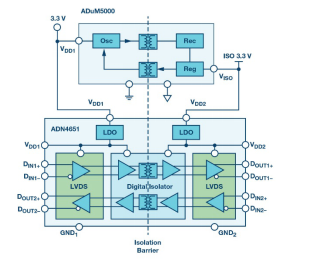

只要符合关于最大脉冲宽度失真的要求,利用ADN465x系列便可轻松达到DC至600 Mbps的数据速率。此外,布局中必须考虑与高速传输差分信号相关的一些因素。输入侧和输出侧走线应匹配,并且相对于地具有近似50Ω的阻抗,或信号线之间具有100Ω阻抗。另外,建议在LVDS输入端连接100Ω端接电阻,如图2所示。
 图2.采用ADN4651的隔离LVDS接线电路
电缆长度和连接器类型也会影响最大数据速率。使用较低数据速率(最高200 Mbps)并与支持高数据速率和带有屏蔽线对的连接器结合时,电缆甚至可以长达数米。
ADN4650/ADN4651/ADN46521是信号隔离式LVDS缓冲器,数据速率高达600 Mbps,并且具有极低的抖动。与ADuM5000的这种组合使其成为高速信号传输的理想选择,能够实现短距离600 Mbps和数米距离200 Mbps的传输速率。
