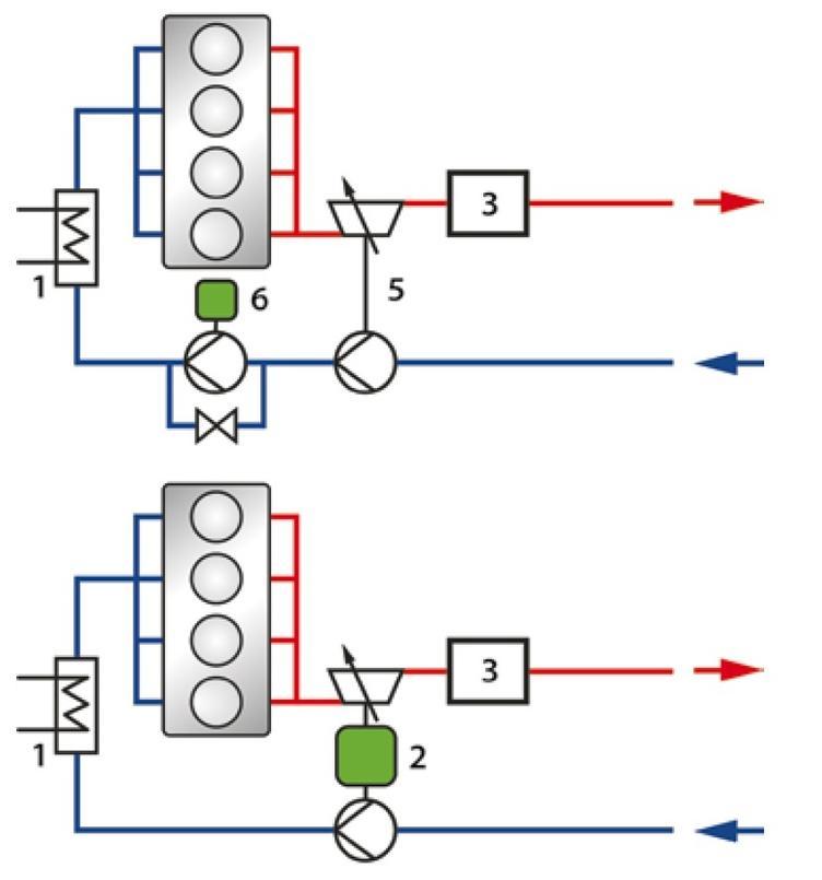

为了阐明eBooster与eTurbo方案的区别,图1示出了这两种解决方案。上图用蓝色表示内燃机的进气管路,而用红色表示其废气管路,涡轮增压器(5)位于废气后处理装置(3)之前,并由废气流驱动,同时将新鲜空气泵入进气管路。在高负荷工况下运行时,eBooster(6)被压气机旁通阀旁通,增压空气经过增压空气冷却器(1)供应给发动机,而在低负荷工况时则由eBooster(6)将空气泵入发动机,涡轮增压器仅将空气进行预压缩。
图1 辅助电动压气机(上)与电辅助涡轮增压器(下)的方案比较
图1下图示出了eTurbo(2)。新鲜空气则由涡轮增压器的压气机泵入发动机,涡轮的驱动功率由eTurbo转子上的电机补充提供,其可与eBooster系统一起形成传统的两级增压方案,而eTurbo则是一种单级增压方案。
汽车电路的电功率转换成泵功率的方案总共有两种。通过1 kW的泵气功率将新鲜空气输入发动机进行燃烧即可获得7~10 kW的发动机功率。就发动机输出功率而言,利用汽车电路的电功率将更多的空气泵入发动机要比直接采用电功率驱动更为高效。

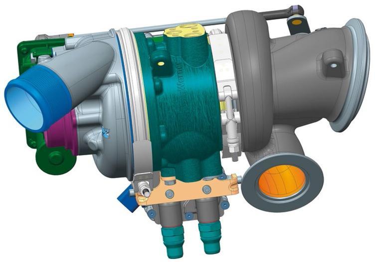

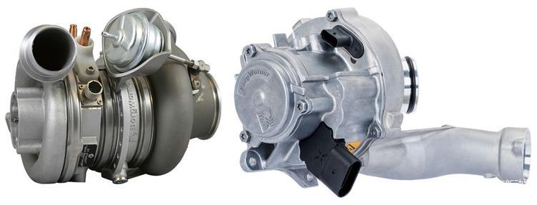

图2右图示出了带有整体式功率电子器件的eBooster,左图示出了eTurbo,其上可看到用于连接功率电子器件的插头,而图3则示出了具有直接安装在增压器壳体上的功率电子器件的eTurbo,该方案是具有显著优势的,以此就无需配置在高温下传输高电流的插头,同时取消了在电磁兼容性和耐高电压挑战方面存在风险的电缆。该类插图表明eBooster比eTurbo更为紧凑,但是前者必须与常规的涡轮增压器组合使用,而且该系统需能成功配装到发动机和整车上,在某些应用场合下采用该类安装方式是较为有利的。但与此相反,eTurbo在长度上要比常规涡轮增压器多出50 mm,集成的发动机和安装的功率电子器件要求在增压器周围有更大的布置空间,因此其对于可为较大的涡轮增压器提供结构空间的应用场合是较为理想的。
图2 eTurbo和eBooster

图3 具有整体式功率电子器件的eturbo实例
相关技术规格显示出eTurbo的挑战,因为增压器轴承壳体中的电机旋转速度可高达200 000 r/min,转子除了旋转运动之外还承受着弯曲变形,因此需要持续进行旋转动力学设计。采用机油或空气润滑的滑动轴承呈现出良好的减震性能,但是相应的摩擦损失也较高,而机油润滑的滚动轴承则具有高品质的旋转动力学设计,而且可靠性较高,摩擦损失也较小。

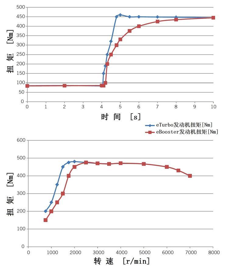

图4示出了在2.0 L发动机上采用两种增压方案可达到的扭矩及其加速响应性能的比较,采用eTurbo在低转速范围内可达到的稳态扭矩提高了约45%,在2 000 r/min时的加速响应性可几乎改善达80%。
图4 电辅助增压扭矩-时间曲线(上)和低转速扭矩曲线(下)的改善

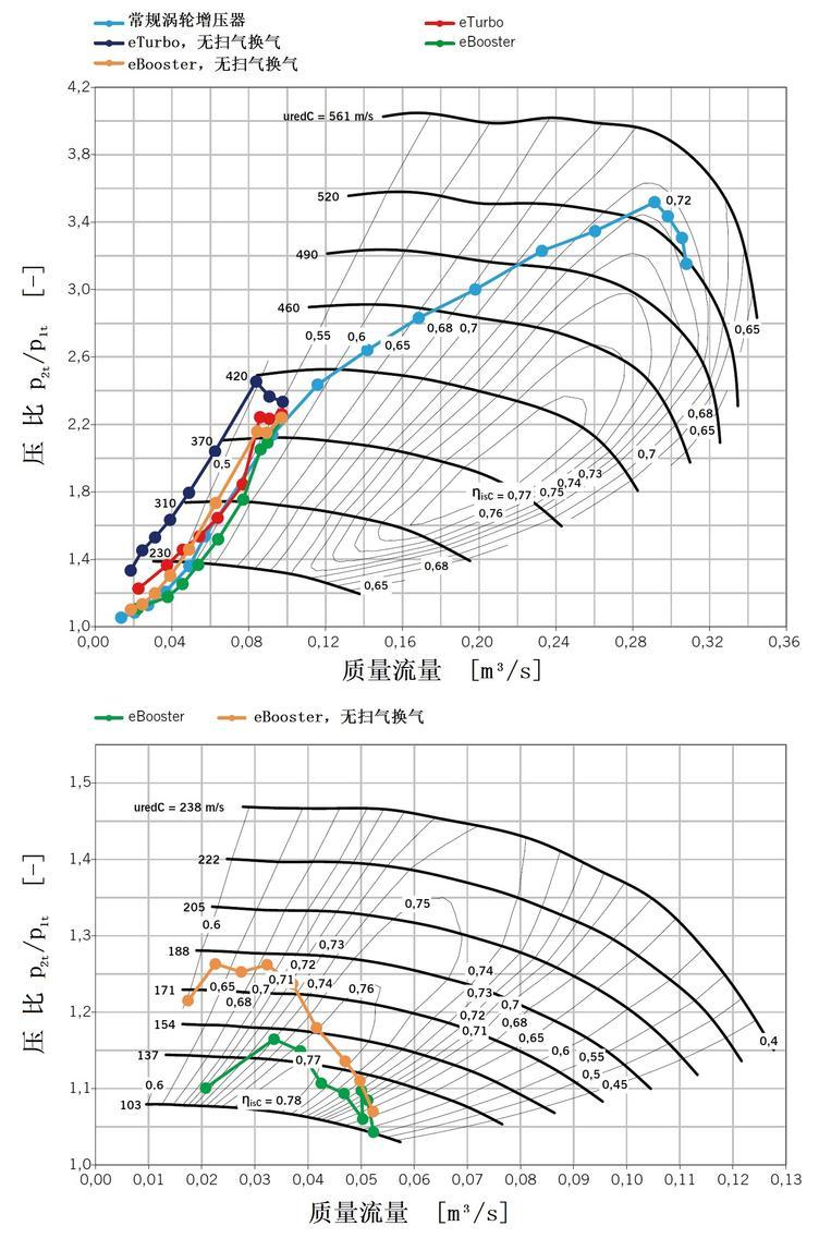

为了阐明该两种系统的特征,图5用两个特性曲线场针对质量流量(X轴)和压比(Y轴)示出了效率,上图是eTurbo的特性曲线场,下图是eBooster的特性曲线场。显然,无论是流量还是压比,eTurbo压气机都比eBooster压气机的更大。
图5 eTurbo(上)和eBooster(下)特性曲线场
在特性曲线场中,能清楚地看出不同的压气机运行曲线,沿着这些曲线可显示出压气机的流量变化。在上面的eTurbo特性曲线场中,在中等流量直至高部分负荷和全负荷的高转速情况下压气机可达到较高的效率,而在特性曲线场左下范围的低转速和低负荷时eTurbo运行在其边界范围内,效率仅为50%。根据发动机的运行情况,其吸收曲线已贴近压气机的喘振极限,为此应放弃扫气换气,即按照深蓝色曲线运行。
下图示出了在eBooster特性曲线场中发动机部分负荷工况下的运行情况。压气机运行曲线经过其最佳效率区,无论是扫气换气过程还是无扫气换气过程,其效率均超过75%。
对特性曲线场的分析解释了两种机组方案的差异。在各自电机传动功率相同的情况下,在部分负荷范围内eBooster因压气机具有较高的效率从而能为内燃机提供更多的增压空气量,而在较高的负荷范围内eTurbo则在较高的效率下运行,为此能供给更多的空气量。

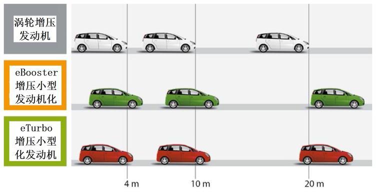

图6和图7示出了博格瓦纳(BorgWarner)公司方案对汽车加速性能所起到的效果,模拟计算对4缸2.0 L发动机和4缸1.5 L发动机采用电辅助增压的效果进行了比较。图6表示交通信号灯绿灯亮时汽车起步的情况以及经历不同时间采用eBooster增压的绿色汽车和采用eTurbo增压的红色汽车的各自位置。由于eBooster技术的效率较高,使得绿色汽车的前期加速能力较强。
图6 两种方案起步性能的比较
图6 两种方案起步性能的比较

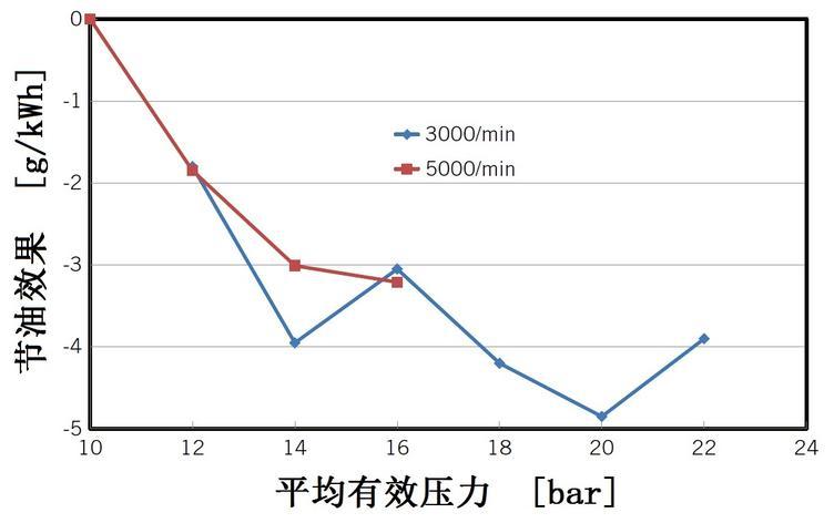

曾在模拟计算中评估在常规汽油机情况下通过回收能量将燃油耗改善的具体数值。为一台采用经典涡轮增压器设计的4缸1.8 L增压发动机进行过模拟计算,重点研究了废气动压头所能产生的电能数量以及在该运行工况点下可提高燃油耗的具体措施,由此得知在低负荷和平均有效压力约为1 MPa的中等负荷范围内是无法实现节油效果的,仅在高转速和较高平均有效压力的情况下才能获得有利的能量平衡(图9),在3 000 r/min和2MPa的平均有效压力时节油效果能高达4%(译注:从图9中看可接近5%),而在5 000 r/min的工况时仍可达3%。
图9 eTurbo回收的节油效果
