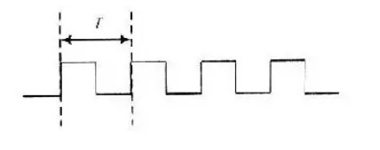

首先大家得有时钟的概念:这个问题不好解释 啊。。。。。。可以理解为家里面的机械钟,上上电池之后就会滴答滴答走,而它“滴答滴答”的速度就是频率,滴答一下用的时间就是周期,而人的工作,下班, 吃饭和学习娱乐都是按照时钟的指示来进行的(熬夜的网瘾少年不算),一般来说,时钟信号都是由晶体振荡器产生的,0101交替的信号(低电平和高电平)。
数字电路都需要一个“时钟”来驱动,就像演奏交响乐的时候需要一个指挥家在前面指挥一样,所有的人都会跟着指挥的拍子来演奏,就像数字电路中所有的部件都会跟着时钟节拍工作一样。
如下是一个理想的时钟信号:(注意是理想的)。
image.png?imageView2/2/w/550
当然,实际的时钟信号可能远没有这么理想,可能上升沿是斜的,而且占空比也可能不是50%,有抖动,有偏移(相对于两个器件),可能因为导线的寄生电容效应变得走形。
上面那段如果没听懂也没关系~~~反正就是告诉你,实际的时钟信号测出来肯定没这么标准。

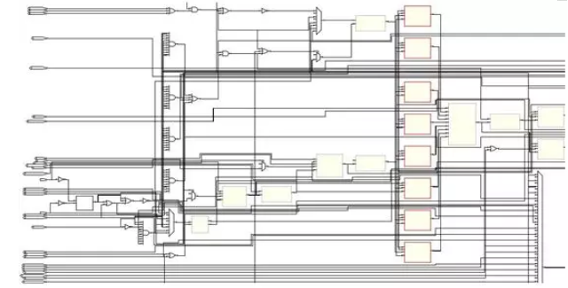

我做的CPU模型
下面我就将我做的CPU模型的RTL网表发出来,代码我会上传的,但是这个还只能进行仿真,因为设计 的时候理念有问题,出现了异步设计,而且出现了将状态机的输出作为另一个器件的时钟端的错误,所以这个模型只能用于仿真。我用的synplify pro综合出的RTL,而状态转移图是用的Quartus的FSM Viewer截下来的。
首先是整个系统的概览:
这个比上面的那个简单模型复杂多了吧!但是别担心,其实这个只是上面的那个CPU变得稍微复杂了一点,这个和上面那个不同的地方还有:这个CPU是一个多周期CPU而上面的Lab Exercise是一个单周期的CPU

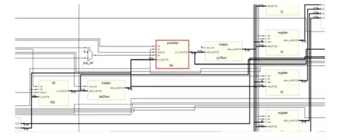

下图是程序计数器(PC),也就是常见x86处理器里面的ip(instruction poiniter):
红色部分就是pc了,后面是一个三态桥,连接到了总线上面,这里的数据有时候是要送到地址总线,用于寻内存中的数据,以便完成Instruction Fetch过程。有时候又要送到通用寄存器的数据端,用于将pc的值送到其他寄存器。

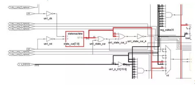

最后介绍一下状态机,这个部分就是CPU的“灵魂”,如果说有了上面那些部件CPU有了一副“躯体”的话,这一部分就是CPU的“灵魂”了:

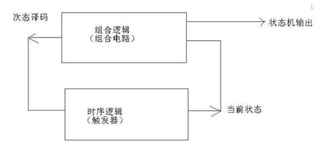

状态机基本上与系统所有的组件都连接到一起了,因为上面所说的所有动作的执行,都需要状态机的控制,状态机其实就是由一部分触发器构成的记忆电路和另外一部 分组合逻辑构成的次态译码电路构成,还有根据当前状态和输入进行译码的部分用于控制各个部件,下面是教科书上的典型FSM结构:

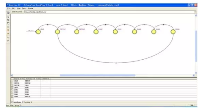

而我们用的状态机状态转移图如下:
因为这个处理器设计的很简单,所以没有出现很多状态,当处理器经历完以上的状态之后,处理器就执行完了一条指令。

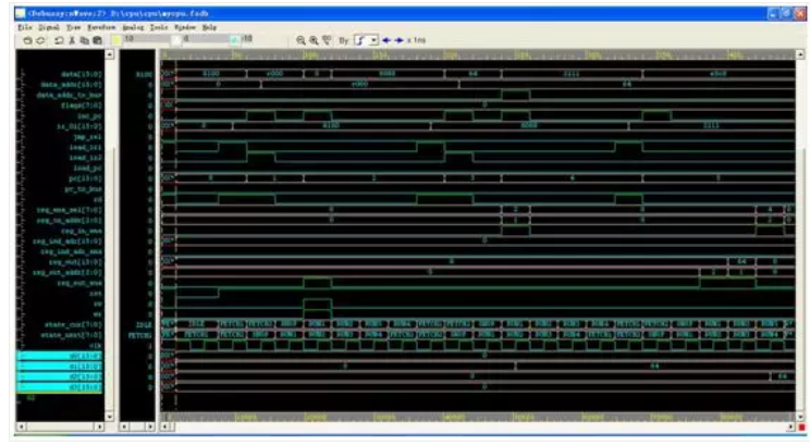

设计中CPU外围还需要一个内存设备(Memory),我用HDL对其建模,初始化的时候每个内存地址上对应的数据都初始化为随机的,然后只有从0开始的一系列地址被初始化为我写的代码,机器码对应的汇编指令在注释中已经给出。
然后是结果,结果应该是r2从0变化到5050(1+2+3+......+100=5050)
而r1则从100变化到0,变化到0后程序将进入死循环,停止在jmp $那一条。这是仿真开始的时候:
大家可以看到初始化后,d0~d7都变成了0,这是r0~r7寄存器的Q端,而state_current和state_next则是状态机的现态和状态机 的次态,cpu的各个部件都通过这个状态机受到控制。状态名出现的顺序和上面的FSM Viewer的连线顺序是一样的。
而且大家可以看到,d2从0变化到了0x64也就是十进制100,说明已经执行了第一次加法了。
再来看看仿真结束:
这时候d1变化到了0而d2变化到了0x13ba(十进制的5050),说明程序已经在我们设计的处理器里面运行并且成功的得出了结果!
